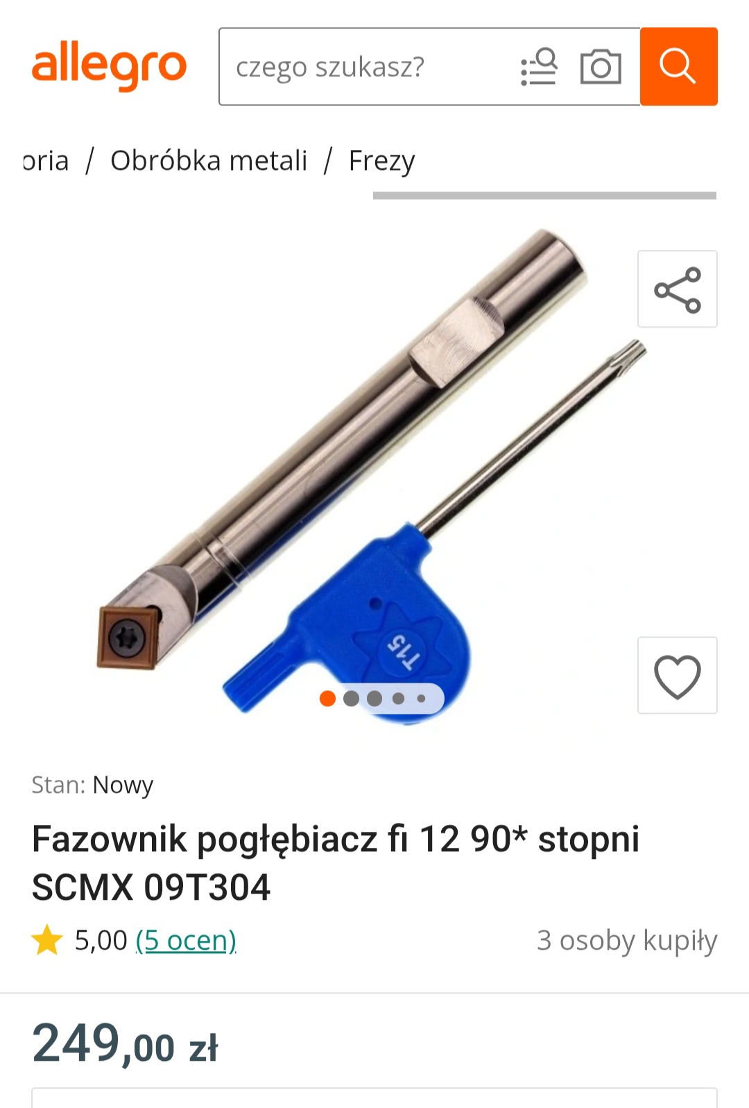

Jest opcja.
Nie pal otworów na laserze.
Wierć je wiertłem dwustopniowym .
Nie powinno być problemu z jego znalezieniem na rynku.
P.s.
Jakaś butelka z chłodziwem w ręce wchodzi w rachubę?
Wiertło dwustopniowe, czyli rozumiem że chodzi o wiertło, które zrobi otwór i fazę jednocześnie.
Tak.

Taki fazownik mi się podoba.
Mi też.
Da radę. :)
Mariusz.

A czemu nie pogłębiacz stożkowy z pilotem? Pilot wchodzi w otwór wypalony w blasze, a że całość z węglika, to i pożyje. Ot takie coś:
Oczywiście takie same do otworów z dnem płaskim też można kupić.
Płytkę łatwiej i szybciej wymienić jak się stępi , niż ostrzyć takie narzędzie.
P.s.
W otworach palonych laserem pozostaje mikromostek .
Istnieje ryzyko , że będzie tarł po pilocie narzędzia.
Mariusz.

Poza tym po co pilot w pogłębiaczu stozkowym?.. No a węglik nie węglik bez chlodzenia nie pożyje tyle co z chlodzeniem. A jeszcze jakieś mikroutwardzenie po laserze i tyle bedzie go widział ;)

Zastanawiam się, czy taka płytka wystarczyłaby na jedną zmianę takiego fazowania.
Steryd
Posty: 4796
Re: Fazowanie otworów - pytanie
#27
Post napisał: Steryd » 11 sty 2026, 17:24
Jak to 90 stopni, to masz 4 ostrza- 2 jeśli jest na tyle mała, że faza wejdzie powyżej połowy ostrza, bo tył też się będzie ścierać.
