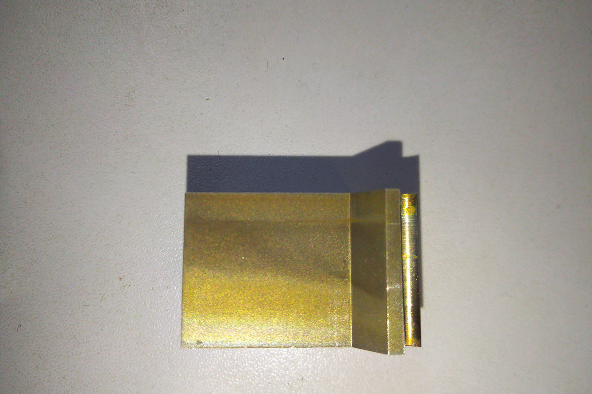

Bodajże były dwie rolki z czego jedna grzała ucinając, naciągałes drut na tych rolkach on się wydłużał + prostował na pewnym odcinku + stożek. Możesz puścić strumień wody przez dysze?
Owy strumień pomagał sporo po wcześniejszym zabiegu. Naprowadzał drut na dysze dolna.

Mogę puścić wodę i próbowałem oczywiście. Tak mnie później refluksja naszła, na ile to istotne, żeby się ustawić na srodku otworu. Jutro może jeszcze powalczę, a może w sobotę zobaczymy.

Jak nie stoi na środku otworu tylko przy brzegu to strumień nawlekający za bardzo się rozbryzguje, nie prowadzi drutu i ten się załamuje i nie trafia. Musi być tak mniej więcej 2mm od detalu, żeby trafiło. Przed tym całym nawlekaniem jest też procedura kalibrująca nawlekanie. Włącza się wtedy strumień nawlekania i ręcznie jeździ pilotem tak by strumień z górnej dyszy trafiał w dyszę dolną (jak jest dobrze najechane to widać jak równomiernie na wszystkie strony woda się rozchlapuje). Tak jest w Charmillesach. Fanuc co tam nawydziwiał to nie wiem. Nawlekanie drutu przez detal 100mm to nie problem ino wprawy jeszcze nie masz
Bywa, że lepiej czasem przewlec przez detal, wyjechać dyszą dolną poza detal, nawlec, zatrzymać przewijanie drutu, wrócić na kontur i wznowić robotę.

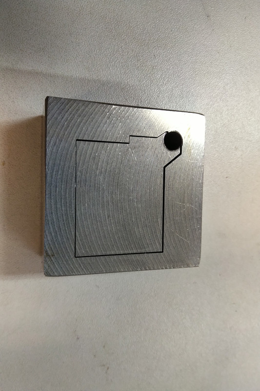

Póki co zdjęć nie będzie, ale udało mi się osiągnąć stabilną pracę, więc wrzucę filmy
https://drive.google.com/file/d/1BuH-2p ... p=drivesdk
Jeszcze rzut oka na parametry:
https://drive.google.com/file/d/1C0O72j ... p=drivesdk
Kostek, to 40HMT grubość 116, posuw cięcia wychodzi ~0,25 moim zdaniem całkiem optymistycznie, ale nie mam pewności jak interpretować dane. Czy ta ,,skuteczność" wahająca się od 30 do 50 % to już ok, czy coś jewzcze poprawić.

Na szybkość wpływa przede wszystkim odległość dyszy od materiału. Powinna być 0.3mm nad materiałem. W praktyce nieraz nierealne ale to już nic nie zrobisz. Dużo doda też zanurzenie (lepsze płukanie). Oprócz tego wszystko czym płynie prąd i wszystko do czego płynie prąd powinno być czyste jak łza. Są do tego gąbki specjalne bo fachowcy z serwisu nie zalecają osełek i papierów ściernych aby nie zostawić rys oraz nie wyoblić czyszczonych styków.
Nie wiem jak ma fanuc ale wyobrażam sobie, że podobnie jak charmillesy czyli w górnej głowicy masz kontakt po którym ślizga się drut. Rzeczony kontakt w trakcie pracy powinien być stale chłodzony wodą, ważne by w wodzie nie było pęcherzyków powietrza. Trzeba by spojrzeć jak to wygląda. Jeśli nie jest chłodzony wcale albo woda ledwo kapie to musisz udrożnić przepływ. Kontakty po których ślizga się drut nie powinny mieć wcięcia na całej wysokości (wcięcie jest od ślizgającego się drutu).

Fanuc zaleca 0,2 od dyszy do materiału. Póki co nie oczekuję cudów, bo górna dysza jest kompletnie poryta (zamówiłem już parę nowych). Elektrody węglikowe założyłem obie nowe. Teoretycznie są zanurzone w wodzie płynącej przez dysze, bo kanały doprowadzające ich nie omijają. Z pracą w zanurzeniu póki co mam problem beszczelnej tylnej plyty. Wyciek nie jest duży, więc rynna dałaby radę, ale cieknie na rurę uszczelniającą dolne prowadzenie i po niej na korpus i podłogę , więc muszę skierować wyciek tam gdzie trzeba i będzie lepiej.

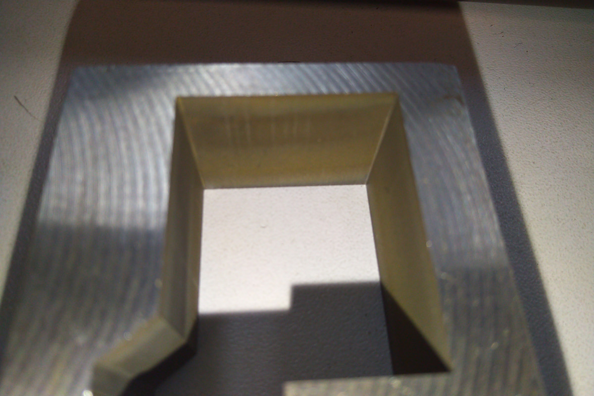

W międzyczasie takie kosteczki się wycięły (9 sztuk) i poszło całkiem sprawnie.
Kwasówka, grubość 22, parametry dobrane z AI (mam taki luksius) na kompromis jakość / szybkość, wyszło ok 2mm/min, czas całkowity ok godziny (zgodne z tym co wyliczyła AI)
A powierzchnia taka:
Na oko Ra max1,25 ale przy okazji zmierzę
