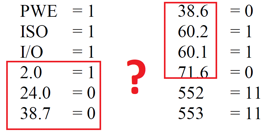

Podepne sie pod temat . Mam tokarke na Fanuc OT , wymazalem parametry maszynowe ,ale na szczescie dostalem od producenta kopie.
Wgrywam kopie wg mnie zgodnie z instrukcja i niby jest wszystko ok , ale maszyna nie wgrywa osi B . Po wgraniu i resecie pojawiaja sie osie Z i X , ale brak osi B ....
Parametry przed wgraniem ustawiam zgodnie z ponizszym , ale mam pytanie gdzie i jak ustawic parametry z ponizszego zdjecia ( chodzi o te zakreslone na czerwono) - 38.7=0 i t d

Post napisał: adam86-20 » 04 sty 2021, 12:18
To ustawisz w parametrach maszyny. Musisz odblokowac zapis parametrow w trybie MDI i poszukac konkretnego parametru. Np. 38.7 oznacza parametr 38 bit 7, tam musisz wpisac 1 lub 0. Bity liczysz od prawej i zaczynasz od zerowego czyli cos takiego: 7 6 5 4 3 2 1 0. Nie wiem czy dokladnie o taka odpowiedz Ci chodzu.

Post napisał: b2b1 » 07 sty 2021, 23:58
Nie wiem juz co mam robic dzis nawet wymienilem kompa do transmisji . To tak dzieki ze potwierdziles tak wlasnie ustawiam . Problem polega na tym ze maszyna odbiera parametry i niby ok, ale po restarcie brakuje mi osi wrzeciona ( ta moja maszyna to tokarka ) . Wyglada na to ze albo plc nie przyjmuje wszystkich parametrow lub jest jakis problem z transmisja . Porownuje plik wyslany z plikiem odebranym i jest bardzo duzo roznic .... Moze masz jakis pomysl co m,oze byc nie tak . Zmieniam juz transmije z 9600 na 4800 i zawsze ten sam efekt:(

Post napisał: czort » 05 maja 2021, 09:15
A jakie to są różnice? Ostatecznie zawsze mozna wpisać te parametry ręcznie ( może godzina roboty jak się to robi w dwie osoby) generalnie trzeba najpierw wpisać dobrze parametry serii 900, restartujesz sterowanie i dopiero pojawią się parametry do serw 83** i 84**. Może producent dał Ci parametry serii 900 dla maszyny bez osi wrzeciona.
