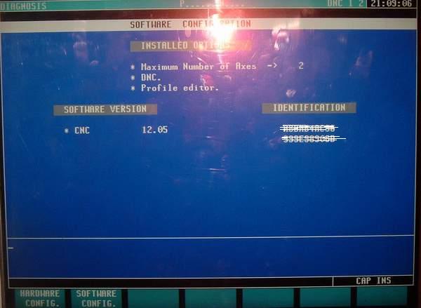

Post napisał: andrzejoperator » 24 wrz 2007, 12:01
easy2002 pisze:Witam
Dziękuję i trzymam za słowo :wink:
Witam a więc jedziemy;
Wykonanie Symulacja Edycja Ręczna TabelaFunkcje pomocnicze + ciśnij plus
Stan PLC Edytor Graficzny Parametry maszynowe Diagnoza cisnij diagnoza
konfiguracja test hardware test pamięci test kodu uzytkownik ciśnij konfiguracje
konfiguracja hardware konfiguracja oprogramowania to ciśnij
Identyfikacja; Spisz ID PASSWORD
ID HARDWARE
Ten identyfikator podaj J. stec on sprawdzi w Fagorze jakie jest hasło dostępu. Powodzenia.
Pozdrawiam.

Post napisał: easy2002 » 24 wrz 2007, 12:17
Dziękuję
To chodzi o to tak
Miałem to już wcześniej tylko nie wiedziałem co z tym zrobić

Post napisał: easy2002 » 27 wrz 2007, 19:09
Po wielu przygodach z Fagor'em dowiedziałem się dzięki uprzejmości Pana Steca z INTO że posiadamy pierwszy model 8050/55 TC i dlatego niema możliwości zmiany języka na PL
Ale przy okazji tych perturbacji które przeżyłem w ciągu ostatnich dni (długo by opisywać )
przynajmniej poznałem jeszcze lepiej to sterowanie
