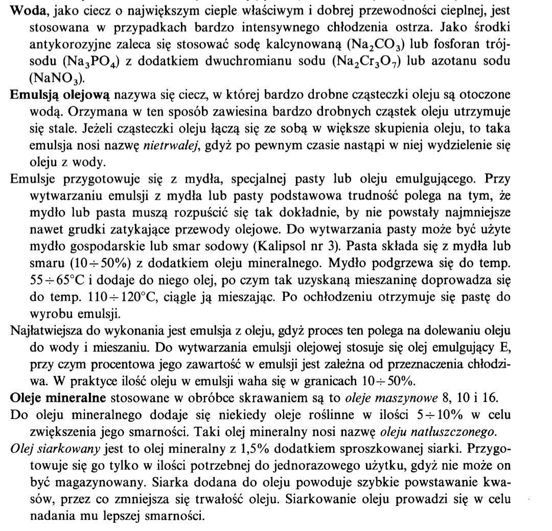

Znalazłem dwa ciekawe fragmenty w książkach, które mogą zainteresować eksperymentatorów w tym zakresie. Pierwszy jest z polskiej książki "Poradnik Frezera"
Czyli wiemy co dodać do wody by zapobiec korozii, i rzeczywiście mydło używa się do robienia oleju emulgującego!
A teraz coś starszego. Z książki z 1908 pt "Construction and use of milling machines". W automatycznym tłumaczeniu:
"Zasadniczo do obróbki używamy oleju smalcowego, ale można użyć dowolnego oleju zwierzęcego lub rybiego. Olej można oddzielić od wiórów za pomocą separatora odśrodkowego lub w procesie mokrym, dzięki czemu można wykorzystać dużą ilość przy niewielkich stratach.
Niektórzy producenci wolą mieszać olej mineralny ze smalcem lub olejem rybim i twierdzą, że mieszanka jest tańsza i dobrze się sprawdza. Prof. J. E. Denton przeprowadził eksperymenty z mieszaninami i uważa, że ​​z korzyścią można stosować olej mineralny lub węglowy.
Doskonałym smarem do użycia z pompką jest mieszanie i gotowanie przez pół godziny, 4 funty sody Sal, ½ litra oleju ze smalcu, ½ litra miękkiego mydła i wody w ilości wystarczającej do wytworzenia 10 litrów."
No więc proszę. Ciekawe.
