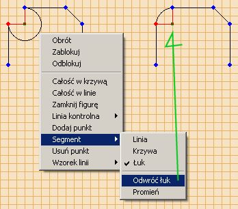

Masz 100% racji. rysuję "n" z wieloboku: od lewej do prawej:
i jak daję prawym przyciskiem na górny lewy bok i wybieram segment->łuk to powstaje:
czego właśnie nieda się cofnąć... Undo? rzeczywiście niepotrzebne dla ludzi nieomyłkowych ale tego o sobie nie mogę powiedzieć i powyższej operacji nie mogę cofnąć :evil: mimo, że na pasku info ukazuje się : "operacja cofnięta"
a rysując od prawej do lewej powstaje wszystko poprawnie.

Już o tym pisałem, że łuk, jako segment wieloboku powstaje, jako dopełnienie odcinków sąsiadujących (segmentów). W każdą stronę jest liczony inaczej (czyli zależny jest od kierunku rysowania).
Ale nawet jeśli narysowałeś w kierunku, w którym dopełnienie jest liczone jako wewnętrzne możesz odwrócić kierunek łuku. Poprostu po wybraniu opcji Segment->Odwróć luk otrzymujesz to, co chcesz. Zobacz rysunek K7.
Undo w tym przypdaku nie działa, bo nie trigrtuję tego zdarzenia. Nie sądziłem, że będzie to potrzebne. Ale oczywiście mogę to dodać.

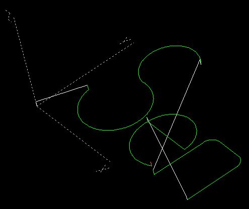

kurcze mam problem z tymi odwracajacymi sie lukami... tyle ze nie moge tego narysowac bo rysuje mi wszystko makro... potrzebny mi luk od 270 do 360 stopni... jakis pomysł moze da sie go czyms zastapic byle by plt zalapalo?
