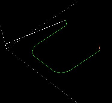

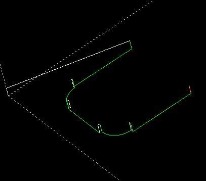

za szybko pochwaliłem ten export do plt:
szkic:
wynik konwersji:
poza tym, że pomieszało się programowi, które części łuku ma przeliczać to dodatkowo powinien chyba tak konwertować na CNC, żeby narzędzie wychodziło z materiału pionowo do góry pomiędzy łukami/iniami prostymi - prawda ?.
plik wyeksportowany:
http://proma.website.pl/u.plt
pliku źródła niema
z przyczyn wiadomych - ale nietrudno to odtworzyć

raczej by się przydało żeby ładnie frezowałoPiotr Rakowski pisze:Jeśli będzie trzeba dorobię opcję ustawiania kierunku frezowania krzywych.

Niestety każdy program ma swoje "metody pracy". W eduCADdzie podstawowym obiektem, którym mależy tworzyć rysunki jest wielobok. Tworzenie takiego rysunku, jak Twój, trzeba wykonać jedną linią, by jedną linią był później frezowany. Rozumiem, że tworzenie takie, jak pokazałeś jest przyzwyczajeniem z Corela i innych programów ilustracyjnych.
Poniżej pokazuję, jak utworzyłem podobny (identyczny) obiekt wielobokiem. Zauważ, że wielobok to taka hybryda różnych obiektów - każdy z segmentów wieloboku może być zarówno odcinkiem (linią), jak i łukiem oraz krzywą. Narysowałem więc wielobok z linii o 6 punktach (jak Ty). Następnie segmenty narożne zmieniłem na łuki (sam wylicza łuki dopełniające!) i wyeksportowałem do PLT. Wynik pokazują rysunki K1 i K2 (poniżej).
Natomiast rysunki K3 i K4 pokazują dokładnie to, co zrobiłeś (rysunek złożony z 5 obiektów) ale nie metodą luków, a wieloboku złożonego z dwóch punktów zamininego na łuk (specjalnie rozsunąłem obiekty).
Z eksportem łuków naprawdę jest trochę zdrady, bo po pierwsze są przekształcenia jednokładne (np. odbicie lustrzane - stosowane defaulotwo, gdy punktem 0,0 układu współrzędnych jest lewy dolny róg kartki) i dodatkowo łuk może być normalny lub odwrócony.
W następnej wersji programu w ogóle nie będzie pojęcia łuku. Wszystko będzie załatwiane wielolinią (ukłon w kierunku Corelowców).
