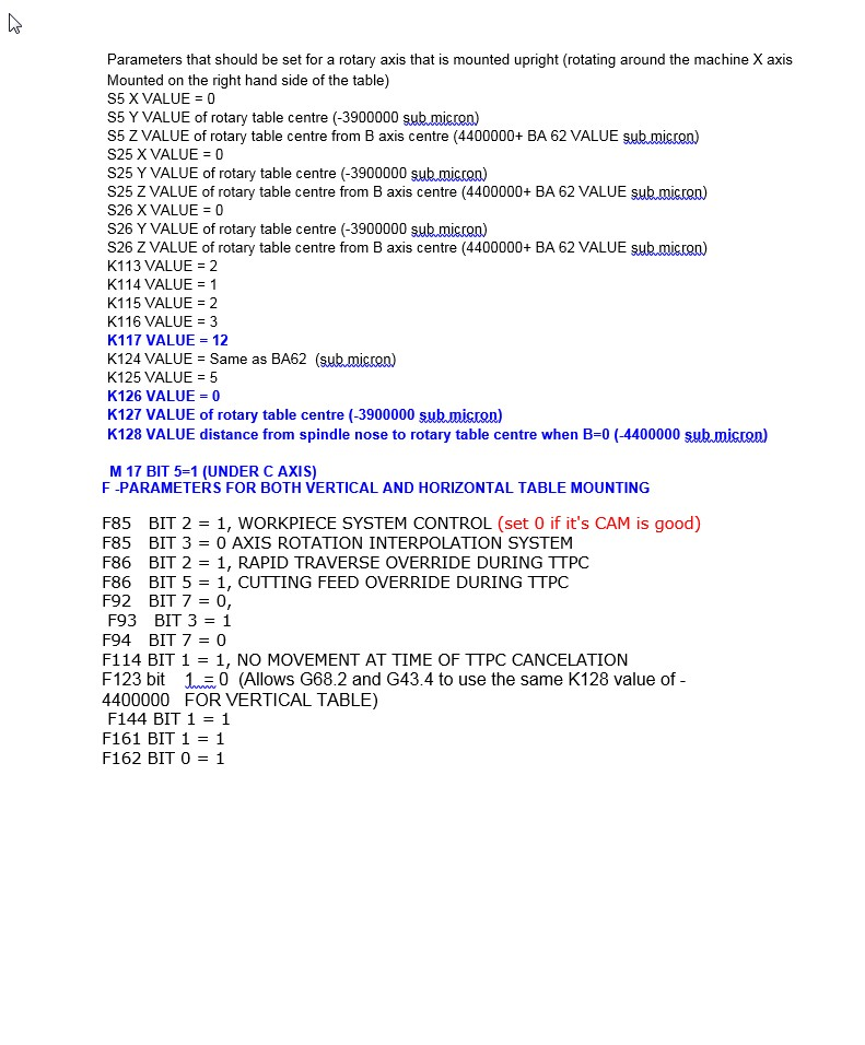

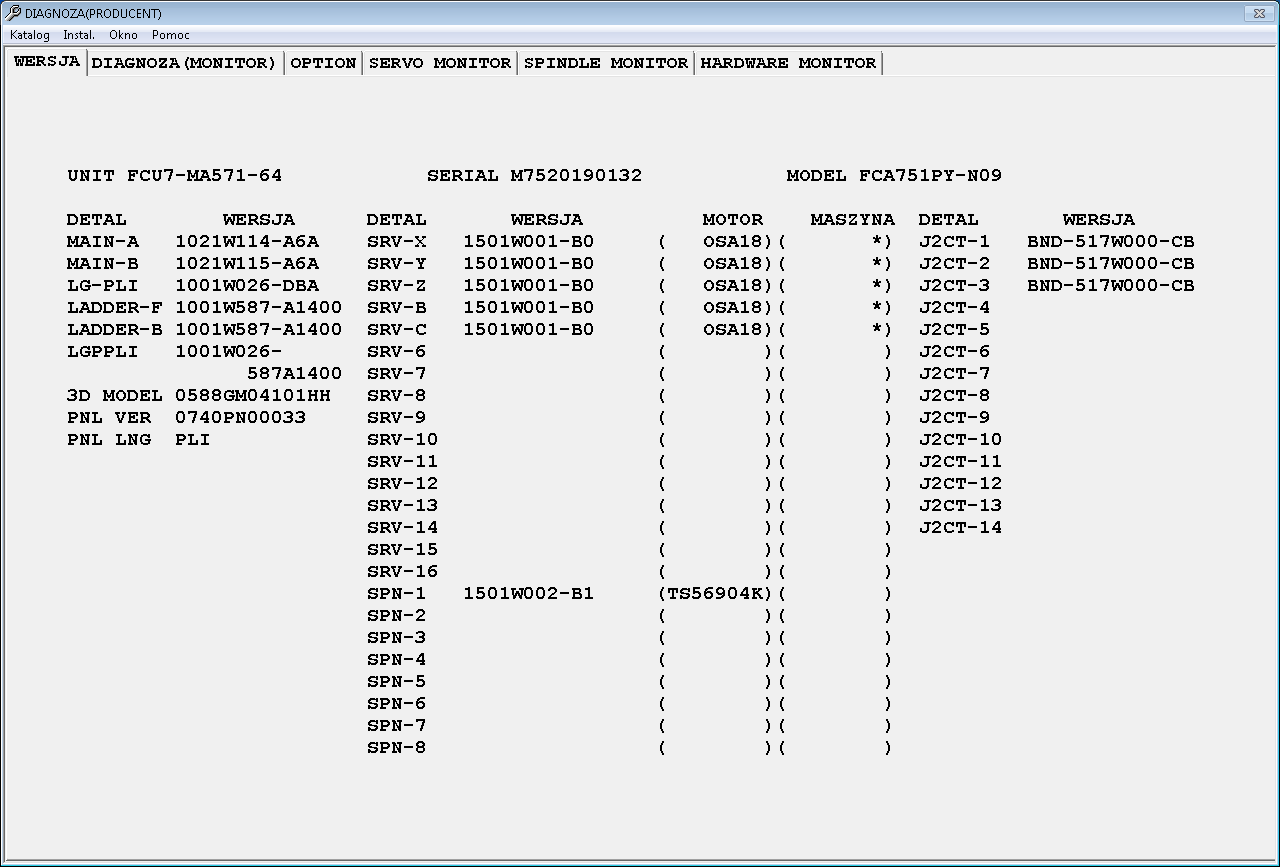

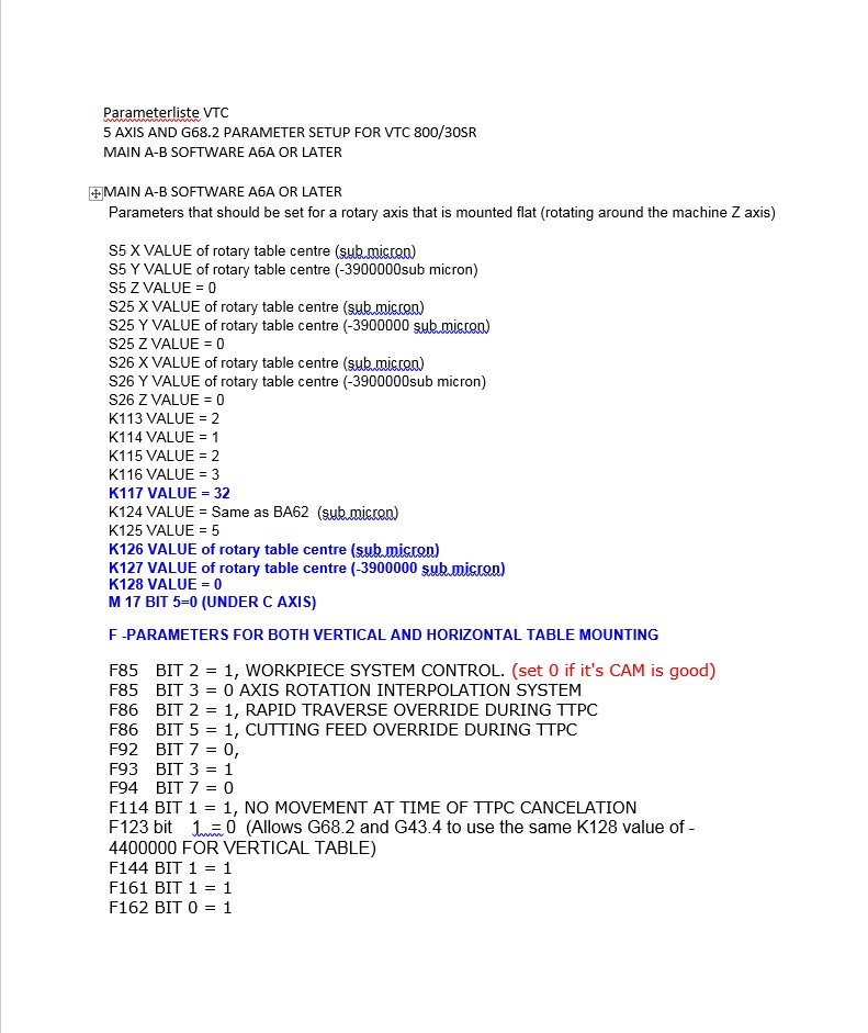

Re: Dziwny posuw
Post napisał: andreas0007 » 09 lip 2019, 20:07
Sprawdz sobie parametry M dla osi C.
Sprawdz wersje softu.
Ustawienia parametrow dla osi C z softem A6A.

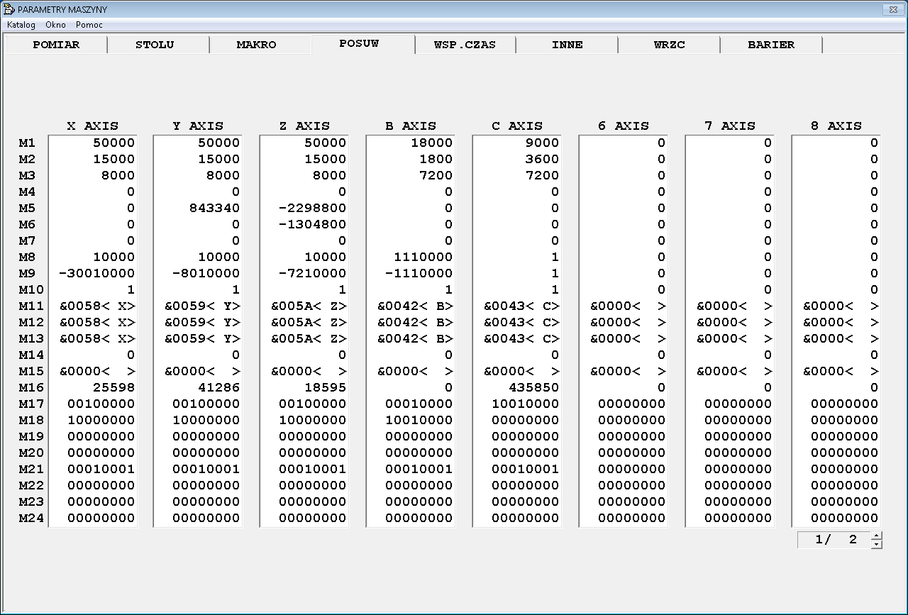

Cris992
Posty: 151
Rejestracja: 25 lut 2019, 21:54
Re: Dziwny posuw
Post napisał: Cris992 » 10 lip 2019, 15:39
Nie do końca wiem co oznaczają dane parametry. Kilka z nich się różni od tych, które masz na swoich screenach ale wolałbym tego nie zmieniać, bo bo to nowa maszyna jest. Jeśli się nie mylę to są to instrukcje do montażu obrotnicy w pozycji Vertical i Horizon, to mam akurat opanowane, przynajmniej na tyle na ile wytłumaczył mi do MetalTeam - od nich mamy maszynę. Niestety nie miałem okazji zapytać ich o posuwy.
