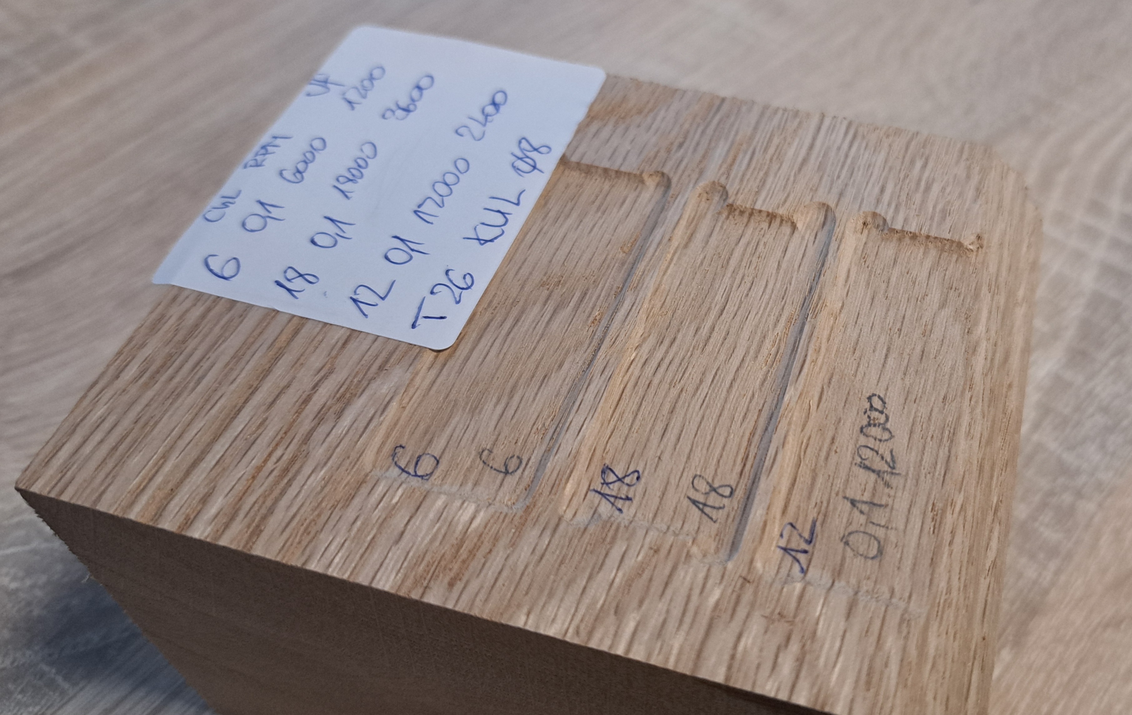

Podczas obróbki wykańczającej frezem kulistym strategią równoległe (praca freza wzdłuż słoja) powstają mi gdzieniegdzie takie żłobienia jak na zdjęciu.
konstrukcja mojego freza wygląda tak:
Praca freza:
Parametry obróbki:
Frez fi 8 kulisty
12000 rpm
posuw 2400 mm/min
szer. skrawania: 0.2mm
Próbowałem także najpierw przejechać w poprzek słoja a potem wzdłuż - nie pomogło
Testowałem także strategię Równomierne ale też wyszło źle.
Jak myślicie co może być przyczyną? Jak to naprawić?

Na moje oko drewno ma różną twardość miejscową, tam gdzie bardziej miękkie wybiera bardziej.

Frez HW fi 8, konstrukcja jak na zdjęciu w pierwszym poście. Frezowane w obu kierunkach (jak w GiF w 1 poście) aby zaoszczędzić czas. (obecnie ta operacja trwa 16 min na 1 stronę). Inny materiał nie wchodzi w grę. Musi być dąb.
Czy w ogóle na rynku są dostępne frezy ze spiralą negatywną taką schodzącą aż do końcówki freza? Bo ja tu frezuje praktycznie ostatnim 1 mm frezu.

Na jakiej maszynie pracujesz? Tak zachowuje się w drewnie wiotki ploter.

Na to wygląda. W dębie każdy słój składa się z części miękkiej i części twardej i te miękkie tkanki są wybierane głębiej.
@wawrus zwróć uwagę na relacje kierunku przejścia narzędzia do kierunku usłojenia i występowania efektu bruzdowania.
Jeśli masz buczynę to z niej wykonaj ten sam detal i zobacz czy efekt też występuje- ze względu na bardziej jednorodną budowę słojów bruzdowanie nie powinno występować.

Rozesłałem te pytanie również do firm produkujących/sprzedających frezy, bo myślałem że może to wina freza. Jednak po kilku rozmowach telefonicznych wniosek jest taki: Należy przede wszystkim wyeliminować drgania.
Niestety na mojej obecnej maszynie (Felder hammer HNC 47.82) z racji niskiej osi Z nie mogą zamontować materiału inaczej. Obecnie był zamontowany tylko z jednej strony i to jest przyczyną drgań które powodują wyżłobienia.
Co do RPM zrobiłem test na klocku dębu. Frez kulisty fi 8 ten sam co wcześniej.
Dla wszystkich przejazdów stosowałem posuw na ząb 0,1mm. Ap=1mm. Szerokość skrawania 0,2mm. Zdjęcie poniżej:
Uważam że nie ma bardzo dużych różnic pomiędzy frezowaniami. Fakt że pomiedzy 6 a 18k rpm widać lekką różnicę ale są to wartości skrajne. Raczej nikt nie frezuje na 6 000 rpm w drewnie z tak wolnym posuwem.
Generalnie jeśli materiał był zamontowany sztywno i nie było drgań to jakość frezowania wyszła OK.
