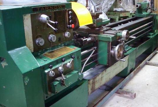

127kg to żadna waga dla tokarki... (szukasz w kategorii małych więc i waga będzie niewielka) Ale dla malucha to całkiem sporo. Można tą szafkę dociążyć jeszcze krawężnikami :wink:
Małe tokareczki są delkatne. Da się na nich toczyć, ale wolno i delikatnie, żeby dłużej żyła.
Lata temu pracowałem na takim sprzęcie (z fotki) i podobnych gabarytowo.
Czuje się respekt do tej pory :cool:
Do pokoju raczej się nie wkomponuje...
