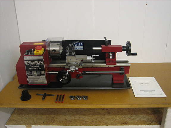

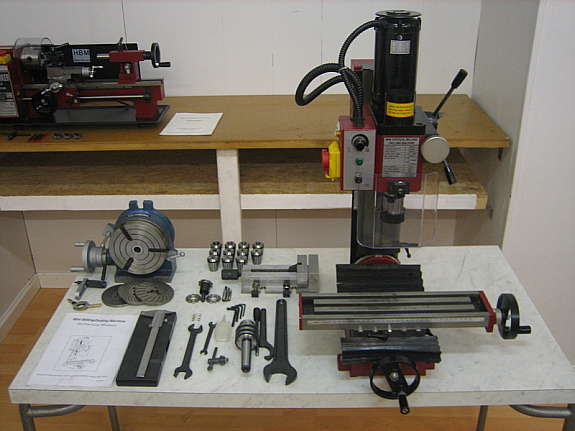

planuję wyposażenie warsztatu...warsztatu w norwegii, więc allegro odpada, proszę z opiniować mój wybór, cena to około 8 tyś.

zapomniałem napisać, oczywiście tylko hobbystycznie, elementy do aluminiowej wersji frezarki cnc, proszę wziąć pod uwagę że to norwegia, wszystko jest 2x droższe niż w polsce, śrubę do mojego drewniaka "toczyłem" szlifierką z ręki więc precyzyjny to ja nie jestem. Ale te dwie maszynki to tylko i wyłącznie bo lubię wszystko mieć co potrzebne a nie kombinować jak z tą szlifierką, zastanawiam się jeszcze czy takie tokarki jak te mają przelotowe wrzeciono, żeby można było coś dłuższego założyć, opisu za wiele nie mam bo norweskiego nie zabardzo jeszcze rozumiem, a google nie ma takiego słownictwa, to rezultat:
frezarka:
Borkapasitet: 13 mm
Frezowanie Pojemność: 16 mm
Plan Frezowanie Pojemność: 30 mm
Dim tabeli.: 90x404 mm
Mating Długość: 240 mm
Cross krycia: 110 mm
Vertical Feed: 180 mm
Odległość wrzeciono - stół: 270 mm
Wrzeciono: MK3
Silnik: 350W
Waga: 60 kg
i tokarka:
Specyfikacja:
Odwróć Vange: 180mm
Centrum Wysokość: 90mm
Huśtawka na cross-leasingu: 110mm
Odległość od centrum porad: 325mm
Wrzeciono Średnica: 19mm
Spindelkon: MK3
Bakdokke Spindelkon: MK2
Prędkości wrzeciona (Variable): Low 0 do 1100 obr. / min. High 0 do 2500 obr. / min.
Wyprawy krzyżowe łączy: 70mm
Wyprawy w głównym czynszu: 280mm
Podróż Bakdokke: 60mm
Wątek Pitch: Metric (10) 0,4 - 2mm
Wątek Pitch: formularze (18) 12 - 52TPI
Silnik: 300W
Długość: 770 mm
Szerokość: 254 mm
Wysokość: 300 mm
Waga: 40 kg
Generalnie lubuję się w miniaturyzacji, wszystko co micro... mnie kręci

Taką tokarkę ( z innymi wzorkami ) kupił znajomy bo chciał użyć jej na produkcji! Teraz przeklina bo do niczego się nie nadaje. Trafił mu się egzemplarz wyjątkowo lichy. Drugi znajomy kupił sobie Mini Lathe i cieszył się dopóki nie zaczął używać. O jej remoncie piszę tu:
https://www.cnc.info.pl/topics56/remont ... mini+lathe
Lepiej rozważyć zakup innej, solidniejszej maszynki.
A wrzeciono ma przelotowe, ale nie pamiętam średnicy.

Ja mam taką tokareczkę jak na twoim zdjęciu (tylko trochę "bogatszy" model). Chciałem lepszą, ale lepsza i większa nie zmieściłaby mi się do piwnicy. Ogólnie to jak ją kupiłem - byłem zadowolony - do pierwszego konkretnego toczenia. Byłem po prostu przyzwyczajony do mocniejszych maszyn. To jest delikatna tokarka. Po malutku przymierzam się do przeróbki jej na cnc to wtedy może coś sensownego z niej wyjdzie, bo ręczne skrobanie małym wiórem może doprowadzić do pasji.
Tej frezarki nie polecam, droga i jeśli zrobiona tak jak tokarka to pewnie lepszy będzie od niej ROLSTAL Z16 (czy coś podobnego). Tamta przynajmniej ciężka i tańsza.

Jeśli masz miejsce w warsztacie to zakup sobie jakąś nutoolo-podobną tokarkę. Cięższa, sztywniejsza i w całości metalowa (oprócz tych elementów, które metalowe być nie mogą
). Różnica w cenie też nie będzie wielka, ale komfort pracy na pewno większy. Trzeba pamiętać, że wszystko to chińszczyzna i na 99% znajdzie się zawsze jakaś niedoróbka. Co do frezarki to sam nie wiem, ponieważ też bym sobie coś kupił. Pewnie będzie to i tak chińszczyzna. W każdym razie w alu powinno wszystko sobie dać radę.
... aha... zapomniałem dodać, że ja owym nutoolopodobnym stworem (a dokładnie klonem MC550 pod nazwą LD550) ostatnio toczyłem wałek stalowy (ale na 100% nieutwardzany) wiórem 2mm i z prędkością 1300 obr/min. Wałek podparty kłem obrotowym. Nóż składak pafany 12x12 z płytka P20 (czy S20). Szło jak w maśle. Tak więc cudów się nie należy spodziewać, ale jak masz miejsce to te małe tokarki sobie podaruj.

czyli nic na +,
tylko jak odróżnić chińszczyzne od reszty, wiem...cena, nie zamierzam obrabiać stali, nie jestem mechanikiem- ślusarzem. Tylko aluminium.
