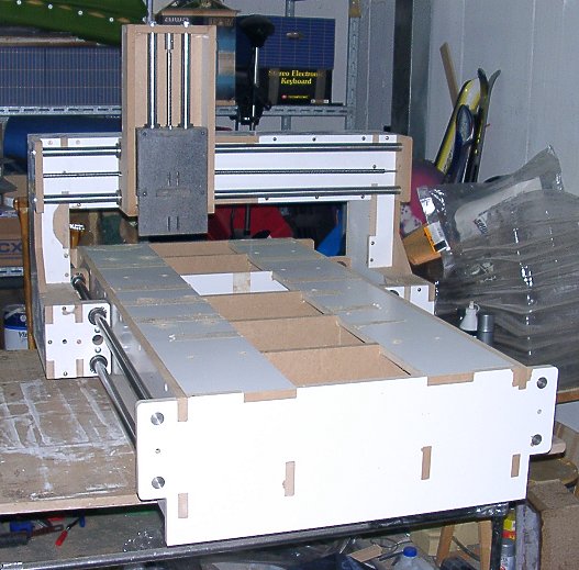

Oto pierwsze zdjęcia mojej maszyny. Dotychczasowe koszty: 200 za materiał + 600 za wycięcie na maszynie CNC, 1200 za prowadnice i łożyska liniowe + 200 za obróbkę, 450 za śruby + nakrętki. W sumie: 2650 zł.
Brak:
- napędów,
- sterowania,
- blatu stołu i nóg,
Co do uwag DZIKUSA - pożyjemy zobaczymy. Pozycjonowanie maszyny bez obciążenia to"fiume", w porówniu z pozycjonowaniem w trakcie frezowania. Mnie codzi o 0,1 w trakcie frezowania, a nie w biegu jałowym.

no fajnie ale skoro wydąłeś tyle kasy to mogłeś odżałować te 300 zł i dać wyfrezować mocowania łożysk w aluminium !!! tak samo kupić choć jedną podporę pod wałki dołożył byś w sumie z 500 zł ale na dokładności zyskał byś duzooooo :twisted:

Post napisał: Piotr Rakowski » 27 kwie 2006, 19:11
termit_tm pisze:no fajnie ale skoro wydąłeś tyle kasy to mogłeś odżałować te 300 zł i dać wyfrezować mocowania łożysk w aluminium !!!
Tak, wariantowo rozpatrywałem i ten pomysł. Tyle tylko, że nie wyjdzie to za 300 zł! Kupiłem materiał 20 mm z duralu na wszystkie mocowania podpór i łożysk i kosztował 520 zł. Za obróbkę w Warszawie dostawałem ceny 50-70 zł za godzinę pracy. W moim przypadku byłoby to minimum kolejne 300 zł. Tak więc razem ponad 800!!!
termit_tm pisze: tak samo kupić choć jedną podporę pod wałki dołożył byś w sumie z 500 zł ale na dokładności zyskał byś duzooooo :twisted:
Spokojnie - ten wariant także rozpracowuję. Właśnie robię imort z Chin takich wałków podpartych. Na razie na tych zrobimy próby.
termit_tm pisze: PS. uważaj na termity :mrgreen: :lol: :lol: i wilgoć
A Ty na rdzę! Termity mogą na nich połamać sobie zęby :roll:

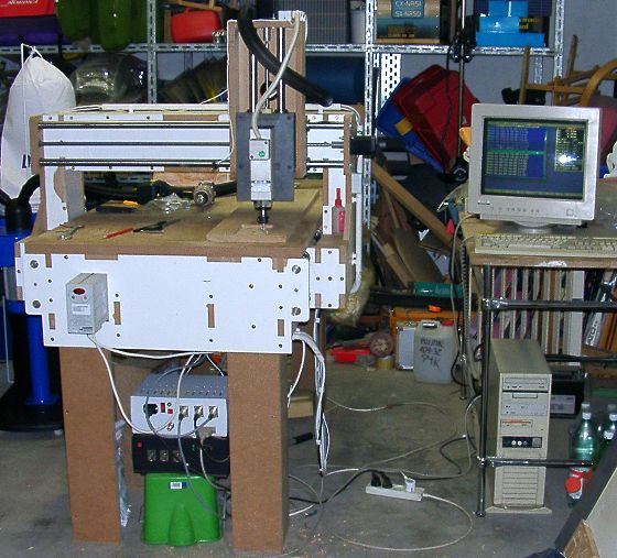

No wreszcie mogę pokazać swoją maszynę (zdjęcie1). Jest zdumiewająco dokładna. Steruję ją moimi sterownikami M542. W osi X pracują 2 silniki napędzające oddzielnie dwie śruby. Oba te silniki są podpięte równolegle do jednego sterownika.
Na 2 zdjęciu widać frezowanie gniazda (formy przykładowego skrzydła modelu) w MDFie. Po lewej stronie widać warstwy przejścia zgrubnego. Po prawej rozpoczęte przejście finalne.
Na zdjęciu 3 widać powierzchnię po przejściu finalnym. Zdjęcie zrobione w trybie makro z 1 cm. Zauważcie, że nie widać krawędzi między kolejnymi przejściami freza. Frez w osi Y pracuje z odstępem 0.2 mm.
Moja maszyna z MDFu.

Gratuluję dokończonego projektu!
Czy mogłbyś zamieścić jakieś przykłady prac.
Chciałem jeszcze zapytać jak sie ma sprawa wałków z podporami które miałeś zamawiać na listy społeczne.
