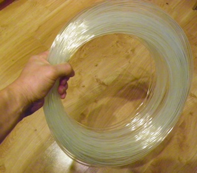

Zamówiłem ten 100m krążek w Niemczech, zobaczymy co da się z tym zrobić.
Temperatura topienia 180 st.

Właśnie dostałem paczkę z Niemiec.
Zaraz będę testował topienie, łamliwość, twardość itp.

100m drutu PLA prosto z Niemiec.

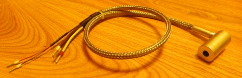

Właśnie dziś dostałem przesyłkę z grzałką 200 W, 230 V i termoparą typu "W".
Muszę dopytać producenta co to za typ ten W, bo nie mogę znaleźć opisu.
Chciałem grzałkę na 12 V ale podobno drut grzejny by był za gruby.
Prawdę mówiąc wczoraj rozebrałem tani (20 zł) pistolet na laski klejowe i okazuje się , że ma grzałkę na 230V dającą temp. około 250 st. C, tylko że ma kształt prostopadłościanu.
To mogła by być tańsza alternatywa grzania.
Teraz dorobię do tego dyszę i podajnik (już własnym sumptem).
Muszę jeszcze pomyśleć nad jakimś elektronicznym regulatorem temperatury.
Mogę kupić uniwersalny w sklepie, ale kosztuje powyżej 300 zł i oczywiście nie będzie się komunikował z moją płytką sterującą.
