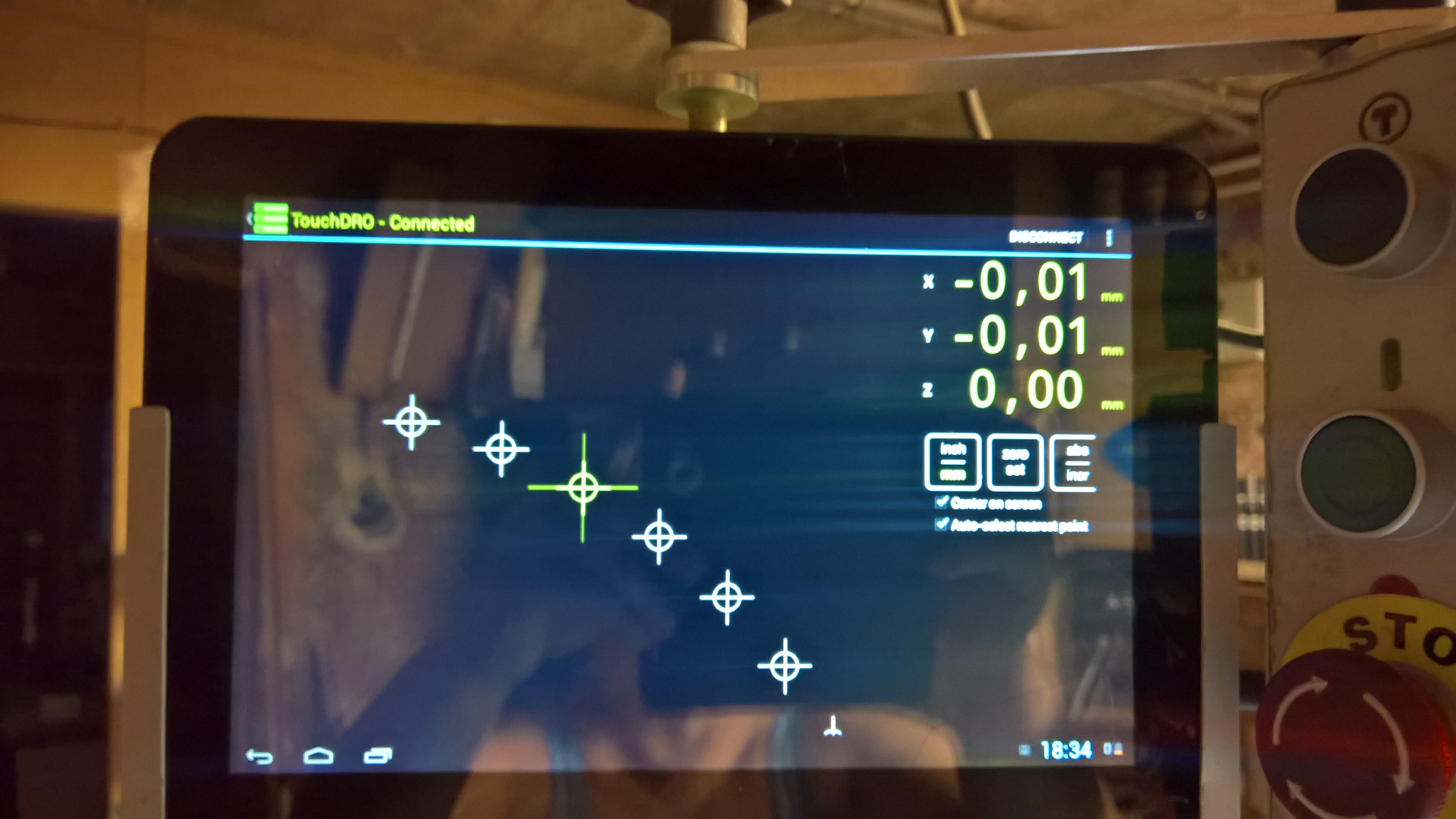

prosta wersja z lcd 20x4 i zerowaniem osi na stm32f103 i jak to wszystko wgrać po usb

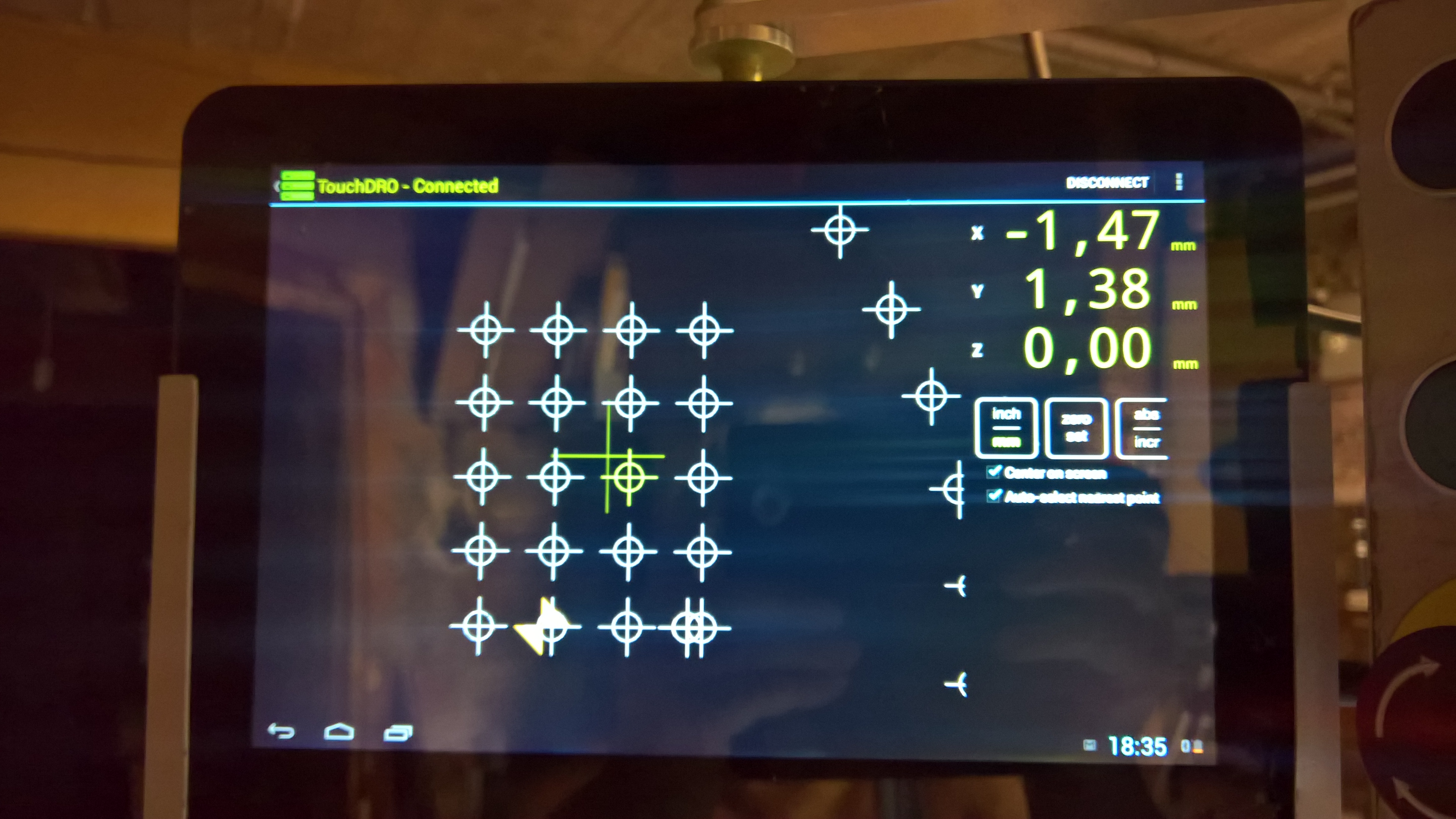

Ponieważ ja rozpocząłem ten temat i czytam go od początku to wtrącę swoje parę groszy.
Nie chodzi mi o sprzeczki między dyskutantami. To ich sprawa. Nie będę brał stronę jednej grupy czy drugiej.
Każdy to widzi po swojemu i próbuje udowodnić że "mojsze jest ważniejsze niż twojsze". Chcę tylko pokazać i przekonać niedowiarków że DRO to jest fajna sprawa. Zrobiłem wg projektu Yuriy'sa i działa to pięknie. Używam na frezarce
dla osi X i Y. Można uruchomić oś Z oraz podpiąć jeśli ktoś potrzebuje obrotomierz. Używam tabletu 10 cali. Więc czytelność jest dobra nawet z paru metrów. Tablet mam mobilny (zdejmowany) bo łączność jest bezprzewodowa.
Program można napisać sobie w domu. Przynieść tablet do warsztatu i frezować, wiercić, gwintować, punktować itp.
Można używać do frezarki pionowej, poziomej i tokarki. Po skalibrowaniu, wymiar na długości 50cm różni się o 0.1mm względem podziałki na śrubach pociągowych. Na amatorskie moje potrzeby jest super. Frezarka to ZX7045 chinka.
Skromny przykład. :)
