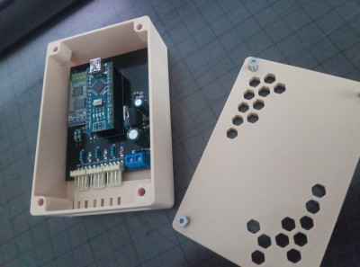

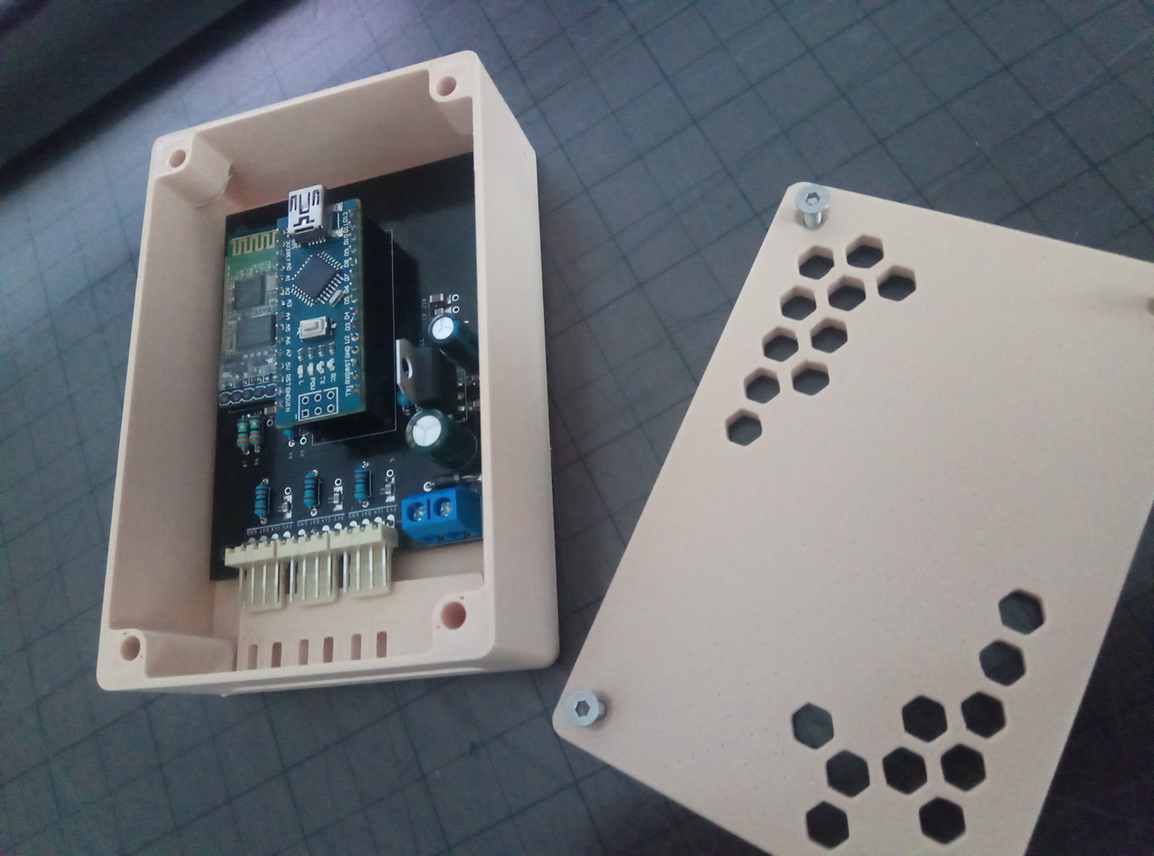

Kończę swój prototyp TouchDRO, póki co prosta wersja na 3 osie. Mam nadzieję zacząć testy po świętach :wink:

Post napisał: ishi » 20 mar 2021, 18:01
DRO działa ale nie do końca tak jak to wygląda na filmach w sieci.
Mianowicie chodzi o płynność odświeżania, u mnie ono działa mniej płynnie, na oko odświeżanie jest co 500ms.
Na pewno nie jest to wina tabletu bo sprawdzałem na różnych.
Wgrany jest program Malinowskiego 5.12. Włączanie uśredniania odczytu nic nie wnosi. Podbicie UPDATE_FREQUENCY z 24Hz do 64Hz poprawia trochę sytuację ale nadal daleko do prędkości odświeżania z filmów na YT.
Jakieś pomysły? Walnięte Nano (najtańsze)? Walnięty HC06 (też najtańszy)?

Post napisał: ishi » 20 mar 2021, 22:37
Zbyt duża częstotliwość przesyłanych danych (domyślne 24Hz) i mała domyślna prędkość szeregowego do HC (9600) powodowała, że moduł czekał długo na przerwę aby dokończyć pakiet. Stąd były te przeskoki wartości na ekranie.

Post napisał: ishi » 31 mar 2021, 23:28
Temat HC jednak się rozwinął. Bez wchodzenia w szczegóły, prawdopodobnie sprzedano mi fake HC06. Niby działało ale nie do końca. Po włożeniu lepszego HC06 od JY-MCU wszystkie bolączki jak ręką odjął. Odczyt chodzi jak rakieta.
