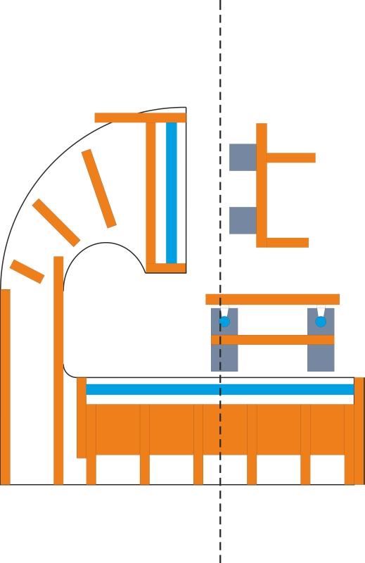

Post napisał: fus23 » 11 sty 2011, 23:02
witam
dalej drążę temat forumowego drewniaka po 2 godzinkach z przerwa na kolacje i kawie nie licząc kilku fajek :P narysowałem cośik takiego
rys w Miarę poglądowy z uwzględnieniem rozmiarów poszczególnych części
na niebiesko wałki pomalowałem na brązowo poprzeczne elementy z sklejki
a takie szarawe to obudowy łożysk do wałków
założenia to wszystkie prowadnice podparte na pełnej długość puki co prowadnice 20 mm średnicy pole pracy 250 na 250 mm w pionie wyszło mi jakieś 104 mm
reszta na rysunku a cha nie pokolorowałem bocznych paneli by było przejrzyściej ....
proszę o opinie wasze czy się podoba czy może nie w końcu to ma być projekt grupowy forumowiczów ...
a cha ta przerywana linia to oś wrzeciona
pozdrawiam

Post napisał: syntetyczny » 11 sty 2011, 23:12
bez sensu. Wg mnie powinno się skopiować konstrukcję, któregoś z kolegów z forum i poprawić błędy, na które natrafili podczas konstrukcji. I, na boga!, nie w Corelu...

Post napisał: fus23 » 11 sty 2011, 23:22
a poco kopiować skoro można przemyśleć samemu wszystko i zrobić najoptymalniej
czemu nie w Corelu ?? na Render 3D to się nie skusze
kolega smouki ma bardzo ładny projekt jeśli już bym miał kopiować to powiem że wzorowałem się na jego projekcie ..
swoją drogą zdanie dość cenne - wszak masz już maszynkę własną ...
może pokaż maszynki które twoim zdaniem są warte skopiowania ...
albo jeszcze inaczej pokaż projekt który da się skopiować - taki gdzie masz podane wymiary pojedynczych elementów pomijając te zakupowane jak śruby czy inne takie tam ....:P

Post napisał: Zbych07 » 11 sty 2011, 23:41
syntetyczny pisze:bez sensu. Wg mnie powinno się skopiować konstrukcję, któregoś z kolegów z forum i poprawić błędy, na które natrafili podczas konstrukcji. I, na boga!, nie w Corelu...
[ Dodano: 2011-01-11, 23:12 ]
to jest moje zdanie
Moje jest Dokładnie identyczne.
Żeby " przemyśleć samemu wszystko i zrobić najoptymalniej " trzeba mieć praktyczne doświadczenie, albo sporą wiedzę.
Tak jest szybciej i taniej ( mniejsze ryzyko niepotrzebnego umoczenia kasy ).
Nie istnieje żadna przeszkoda , żeby kolejna maszynka była owocem własnej myśli twórczej.
Jeszcze lepiej gdy pierwszej maszynki użyjemy do wyprodukowania podzespołów do kolejnej, lepszej konstrukcji.
