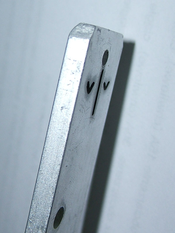

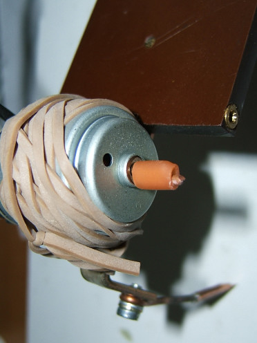

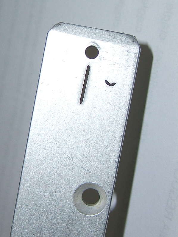

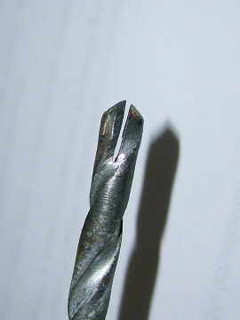

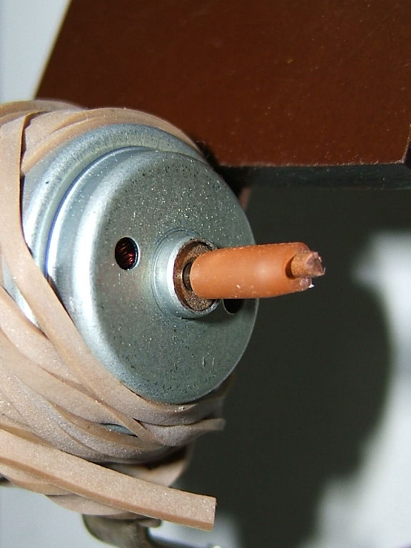

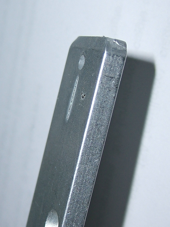

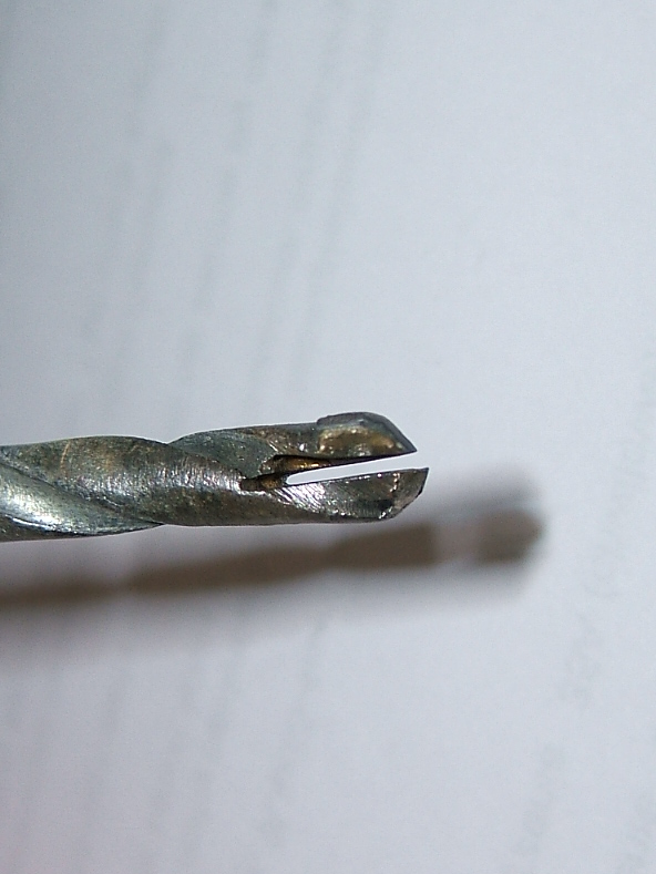

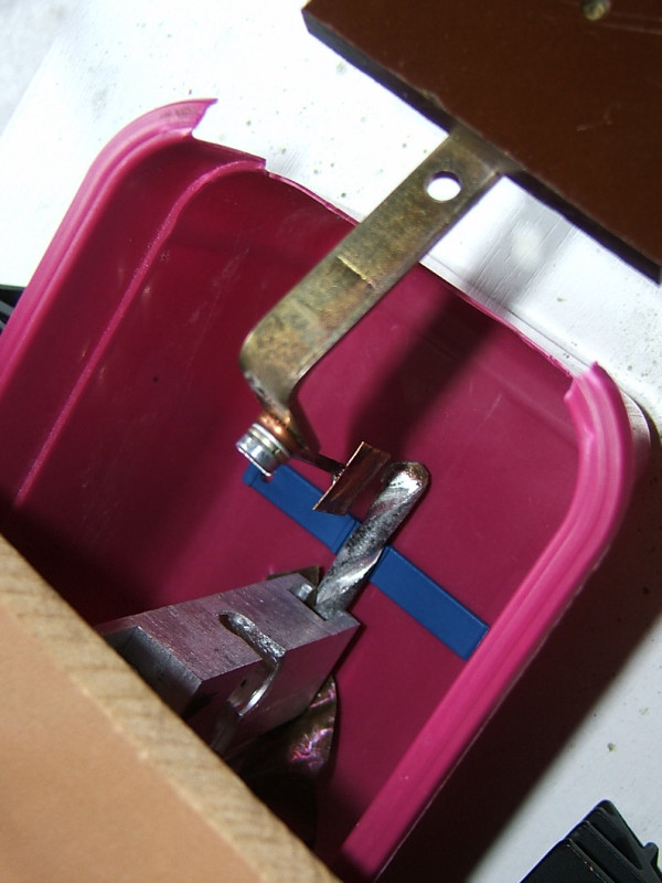

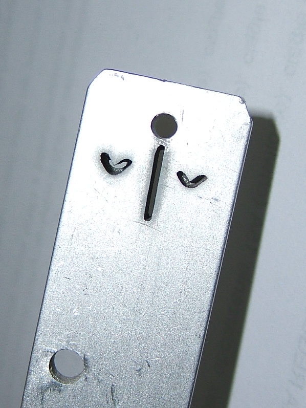

W międzyczasie wykonałem cięcie wiertła widiowego i blachy aluminiowej 5mm. Na fotkach widać mały szczegół, który pominąłem - oscylator mechaniczny (wibrator). Zbudowany na bazie silniczka DC zasilanego z dodatkowego zasilacza regulowanego. Mimośród zrobiony z odcinka drutu miedzianego, umocowanego do osi kawałkiem wentylka do roweru. Prędkość obrotowa wibratora to około 15000/min. Całość zamocowana zwojem gumy modelarskiej. Podczas cięcia aluminium pobór prądu jest duży, raz nawet odlutował się opornik. Wystarczy robić małe przerwy w trakcie procesu by nic złego się nie działo.

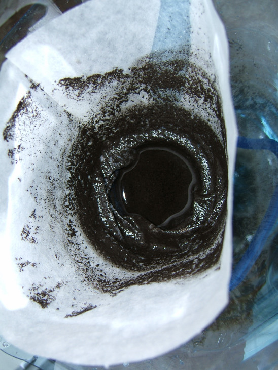

Jakoś tak intuicyjnie dodawałem do wody destylowanej odrobinę płynu do mycia naczyń w celu zmniejszenia napięcia powierzchniowego i polepszenia płukania. Ostatnio zauważyłem, że do chińskich drążarek sprzedawane jest mydło! Z tąd piana na zdęciach podczas pracy tych maszyn. W następnych testach wypróbuję Białego Jelenia i pastę BHP. Do oczyszczania wody używałem filtrów do kawy.

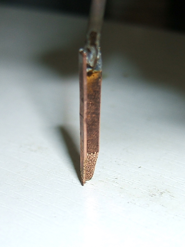

Cięcie widii przebiegało sprawniej po zastosowaniu elektrody z miedzi i zmniejszeniu pojemności kondensatora generatora do 4,7uF.
