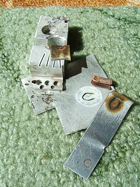

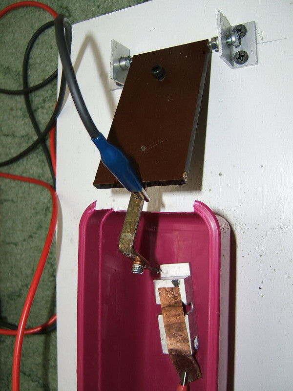

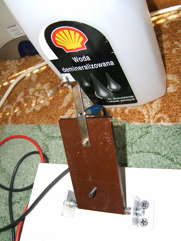

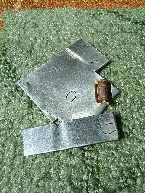

UWAGA!
NAPIĘCIE W UKŁADZIE OSIĄGA WARTOŚCI NIEBEZPIECZNE DLA CZŁOWIEKA!
TESTY PROSZĘ WYKONYWAĆ Z ZACHOWANIEM WSZELKICH ŚRODKÓW BEZPIECZEŃSTWA.
Cały schemat widać na zdjęciu.
Większość części pochodzi z odzysku.
Trafo 55V/180VA, mostek 20A, kondensator filtrujący 4700uF/120V (są cztery, połączone szeregowo z opornikami balansującymi), dodatkowo kondensator foliowy 2,2uF/250V. Sam generator składa się z opornika i kondensatora. Opornik to trzy szt. 150Ω/10W i 75Ω/10W wszystkie połączone równolegle, kondensator złożony z trzech 4,7uF/250V i jednego 1uF/250V (wszystkie foliowe). Oczywiście elementy generatora włączone tak jak filtr pierwszego stopnia tzn. pojemność równolegle z elektrodami wyjściowymi, oporność zasila od +V pojemność.
Generator był konstruowany jako tranzystorowy ale podzespoły, którymi dysponowałem nie zniosły traktowania tak wielkim prądem impulsowym.
Jeśli ktoś chce to narysuję schemat.
Elementy generatora należy dobierać eksperymentalnie.
Jako ciecz izolującą zastosowałem wodę destylowaną.

Opis dużo rozjaśnił. Dzięki.
Jeszcze żeby uściślić:
1. obrabiany detal podłączony jest do "+"
2. detal zanurzony jest w cieczy izolującej
3. zasilaną elektrodę dosuwa się do detalu
4. elektroerozja "robi swoje"
Czy dobrze rozumuję? Jeśli coś pominąłem, poproszę o uzupełnienie.

Jak najbardziej wszystko się zgadza.
Biegunowość można zmienić np. w celu zaokrąglenia czy wyrównania powierzchni elektrody.
Przykładowa pilarka elektryczna wykonuje konkretną pracę mając kilkaset watów. Tu podobnie mamy trochę watów i nie widzę przeszkody by nie miały pracować.
Oczywiście przydała by się maleńka pompka wirnikowa do przetaczania cieczy przez filtr, przynajmniej od kawy, nie mówiąc o dejonizacji.
Woda nadaje się do cięcia aluminium ale do stali nie specjalnie, gdyż następuje szybka korozja miejscowa. Filtrowanie i dejonizacja ma duże znaczenie przy obróbce wgłębnej, gdyż bez nich rezystywność wody szybko spada. Wówczas spada tempo obróbki wręcz do całkowitego zatrzymania procesu, na skutek zwiększonego poboru prądu i spadku napięcia.
Testowałem oliwę do maszyn ale następował natychmiastowy zapłon i powstawał snop ognia jak z silnika odrzutowego.
Może eksperymentujący Koledzy wynajdą lepszy i w miarę tani środek zastępczy.
