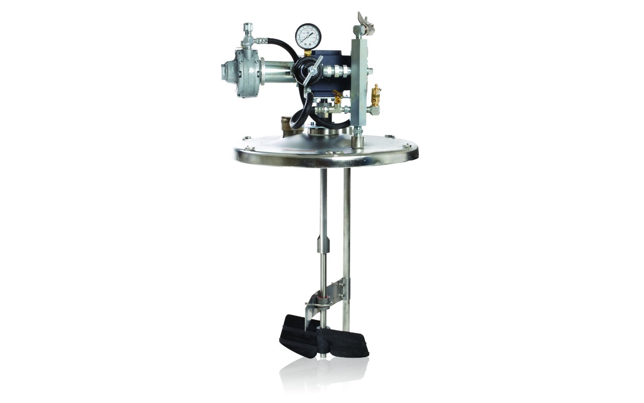

diodas1 pisze:frezowacze, Jak na precyzję dozowania wpłynie zmiana gęstości ciasta?
wystarczy zmniejszyć - zwiększyć ciśnienie w zbiorniku
zbiornik może posiadać mieszacz w środku napędzany pneumatycznie

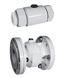

Już wymyśliłem fajny patent ze zbiornikiem ciśnieniowym i zaworami przeponowymi.
Fajnie rozrysowałem na kolanie co i dlaczego i klient na maszynę jak zobaczył, że to ceny w Euro a nie złotówkach to przykląkł.
Zawór przeponowy jakieś 100E sztuka
Do tego elektrozawór - 70zł sztuka
Pięć kompletów daje 600E
Do tego
Zbiornik ciśnieniowy - jakieś 4000zł.
Stacja uzdatniania powietrza ze sprężarki to też jest parę stów.
Za sterownik z możliwością regulacji czasu na każdy z pięciu wylotów policzyłem jakieś 1500zł za sprzęt i pisanie programu.
I na razie się nie dogadaliśmy bo się w budżecie nie mieści.
