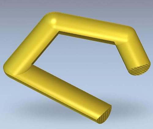

Zalozmy ze mam kwadrat i stosujac Edytor ksztaltu chce odjac od jakiej plaszczyzny ten kwadrat ale tak aby po odjeciu miec rynienke o promieniu np. 10mm.
Niestety zastosowanie opcji 'stala wysokosc' nie daje takiego efektu. Pewnie dlatego ze nieco wyzej jest jeszcze do wybrania 'kat' co burzy caly ksztalt. Czy ktos mi powie jak uzyskac idealna rynne o jednakowym promieniu?

Mam plaszczyne a w niej chce zrobic cos na ksztalt rynny. Rysuje wiec prostokat wychodzacy poza dana plaszczyzne. Nastepnie uzywajac edytora ksztaltu (tam gdzie z boku jest sfera, stozek i prostopadloscian) chce odjac od tej plaszczyzny ten narysowany prostokat tak aby uzyskac w plaszczyznie cos na wzor rynny, z tym ze rynna ma byc polowa okregu.
Chce aby ta rynna miala wszedzie ten sam promien a niestety to co mi wychodzi przypomina bardziej w przekroju polowe jajka a nie okregu.
Jesli nadal zle sie wyslawiam to przygotuje obrazek :)

Post napisał: frezowacze » 04 cze 2009, 15:40
cos takiego?

Powiedzmy ze o to chodzi :) Jak to robic aby promien byl jednakowy? Tak jaby rozcial na pol rure o danym fi.

A może zamiast "edtora ksztaltu" wykorzystać funkcję wave tzn "przeciągnięcie " profilu ( otwarte pólkole) po krzywej.

Post napisał: frezowacze » 04 cze 2009, 17:11
to własnie jest tym zrobione
i promien jest jednakowy
tylko czy o to chodzi?

A jak robisz to rysujac w widoku 2D np. prostokat a potem korzystajac z edytora ksztaltu robisz rynne?
Jakie tam parametry ustawiasz zeby bylo idealnie polokragle a nie np. jajowate albo co gorsze sciete u dolu?
Jesli mozesz to pobierz ten plik:
www.garbomania.com/1.art
Prostokat w widoku 2D ma szerokosc 55mm a ustawiona w edytorze ksztaltu "stala wysokosc (tylko wektory)" na 27.5mm czyli polowa szerokosci prosokata. Niestety w widoku 3D jak widzisz robi sie 'jajowato' zamiast ladnie polokragle :(

Post napisał: frezowacze » 04 cze 2009, 18:34
tak jak robisz tez moze byc tylko zamiast 45st daj 90st i bedziesz miał piekne półkole
