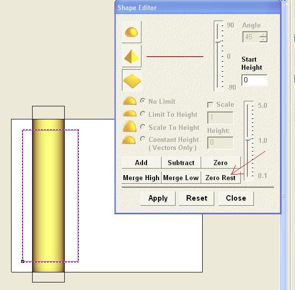

napisałem i mi zezarło
1 ogranicz zakres generowania sciezki innym prostokątem
2. narysuj inny prostokąt i nacisnij "zero rest" :RYNNA2

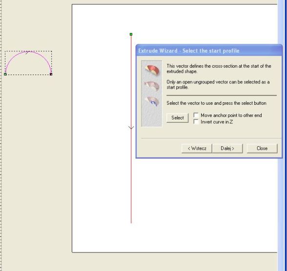

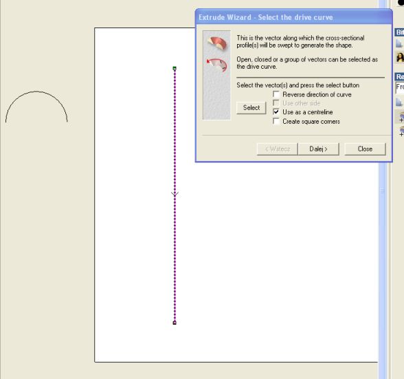

3. inna metoda "extrude" :RYNNA3
4 RYNNA 4
5 A POTEM DO KONCA WCISKAC "DALEJ"
