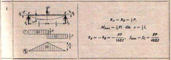

Chce dobrac stolik teowy do projektu. Pewnie to tez bedzie mialo wplyw na dlugosc elementow liniowych. Ponizej rysunek ukladu z boku:
Jak powinno dobierac sie odleglosc y w stosunku do x?
Czy wogole dopuscza sie aby wartosc y (wystawanie stolu) istnialo.

W takim razie trzeba rozpatrzyć dwa przypadki:
1. Belka ( stolik ) sięga od podpory do podpory, które są rozstawione na długość L.
2. Belka wystaje poza podpory o wielkość a ( szukane ), przy czym długość belki wynosi, jak powyżej L, ale rozstaw podpór wynosi L-2a.
Załóżmy takie same obciążenia P. Uznajmy, że warunkiem tożsamości są takie same ugięcia fc w obu przypadkach: fc1 = fc2. Podstawiając dane do wzorów na ugięcie obu belek w punkcie C wyliczymy "a" tzn. na ile może wystawać belka, czyli Twoje y. Wypadałoby też porównać ugięcia maksymalne dla obu przypadków.
Wzory pochodzą z Tablic wytrzymałości Niezgodzińskich.

Znalazlem ksiazke Niezgodzinskich. Narazie sie wczytuje.
Rzuca mi sie od razu jedno pytanie. Jak okreslic sile nacisku P?
Jesli znam wage bramy, moment silnika i model wrzeciona to na podstawie tych danych mozna wyliczyc orientacyjnie sile nacisku?

quartis pisze:Jesli znam wage bramy, moment silnika i model wrzeciona to na podstawie tych danych mozna wyliczyc orientacyjnie sile nacisku?
Siłę nacisku określisz z parametrów skrawania czyli musisz określić jakie siły powstają przy frezowaniu, czy wierceniu i wziąć pod uwagę składową pionową jeśli chodzi o ugięcie stołu. Belka i wrzeciono swoje ważą, ale nie obciążają bezpośrednio stołu chyba, że podczas kolizji!
