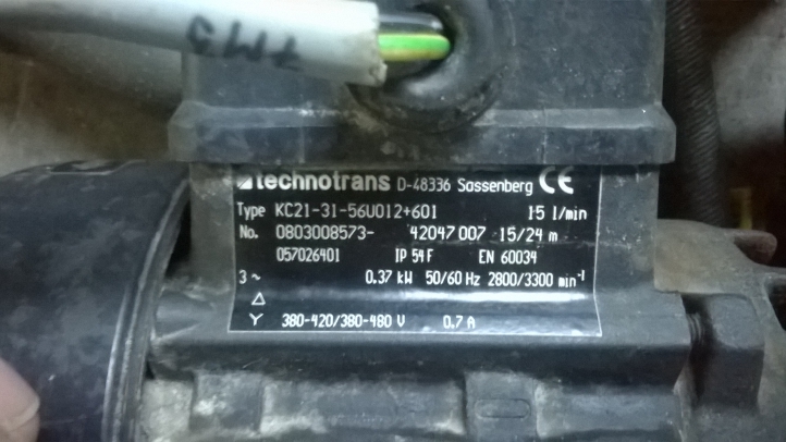

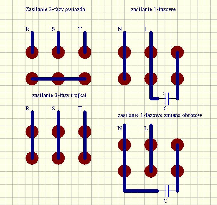

Mam silnik 3 fazowy , muszę zasilić go z 1 fazy jak dobrać pojemność kondensatora :?:
ezbig
Posty: 2097
Post napisał: ezbig » 13 sty 2015, 12:57
Daj mu 25µF.

Post napisał: blasterpl » 13 sty 2015, 14:13
Znalazłem u siebie 30µF może być czy musi być 25µF :?:
ezbig
Posty: 2097
Post napisał: ezbig » 13 sty 2015, 20:06
Będzie dobrze. Przyjmuje się ok.70µF na 1kW mocy.

Post napisał: blasterpl » 14 sty 2015, 15:44
Dzis odpaliłem silnik z kondensatorem 30µF . Jak dla mnie wszystko ok. Co do utraty mocy to u mnie nie ma problemu silnik kreci pompka do chłodzenia palnika TIG wiec za bardzo się nie napracuje :wink:

Post napisał: pitsa » 22 lis 2019, 12:56
Zużył mi się kondensator 20uF w silniku i na szybko zastąpiłem go mniejszym 6uF na to samo napięcie. Silnik pracuje. Wydaje mi się, że wolniej wchodzi na obroty, ale na razie jest ok. Ciekaw jestem na jak długo wystarczy zanim kupię nowy...
znalazłem artykuł o doborze kondensatora do silnika trójfazowego zasilanego z jednej fazy:
http://www.kmnipe.pwr.edu.pl/files/prv/ ... art051.pdf
http://www.komel.katowice.pl/ZRODLA/FULL/91/ref_14.pdf
Jest tam wniosek, że przy mniejszym obciążeniu silnika może być mniejszy kondensator zastosowany.
