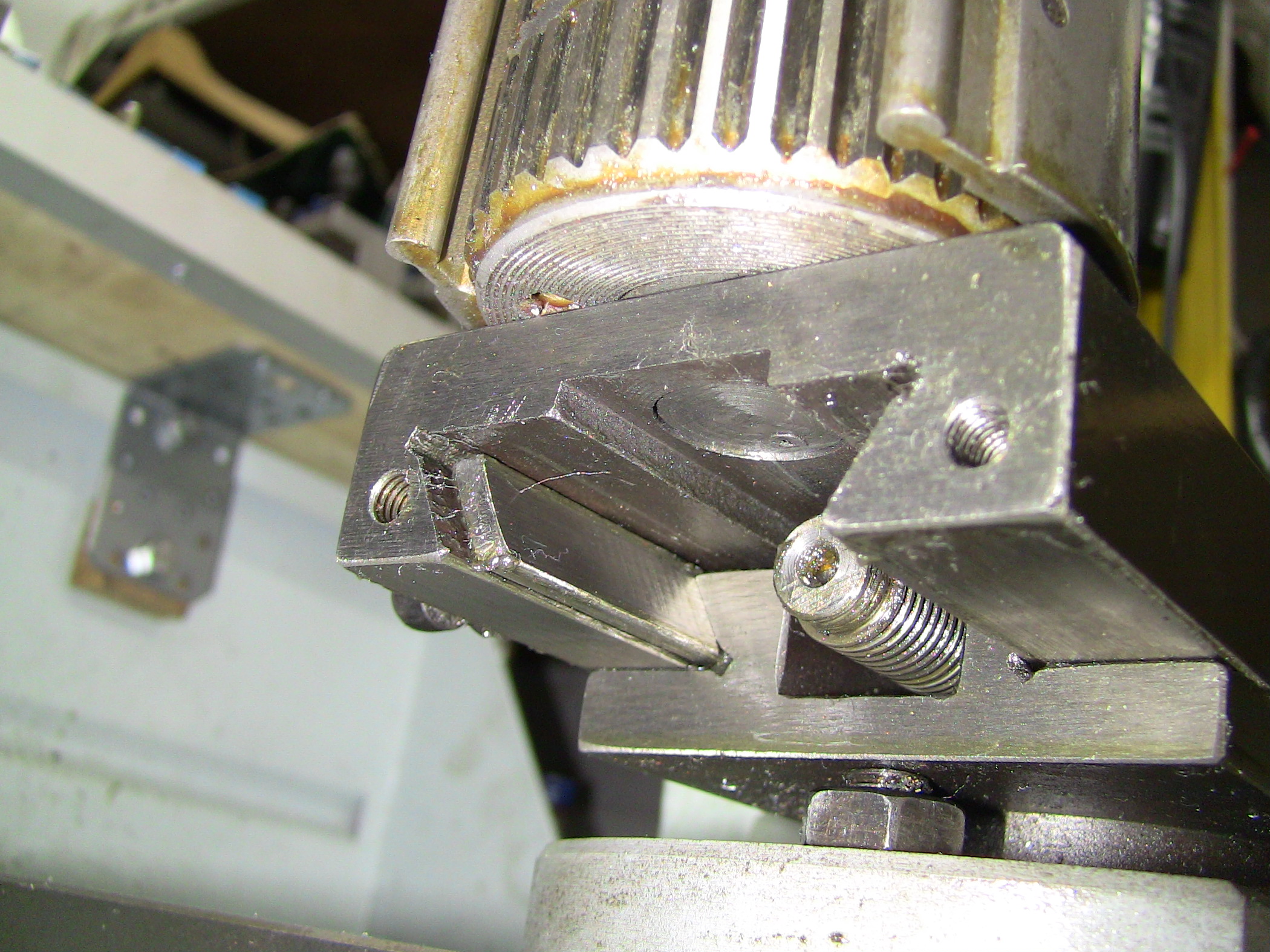

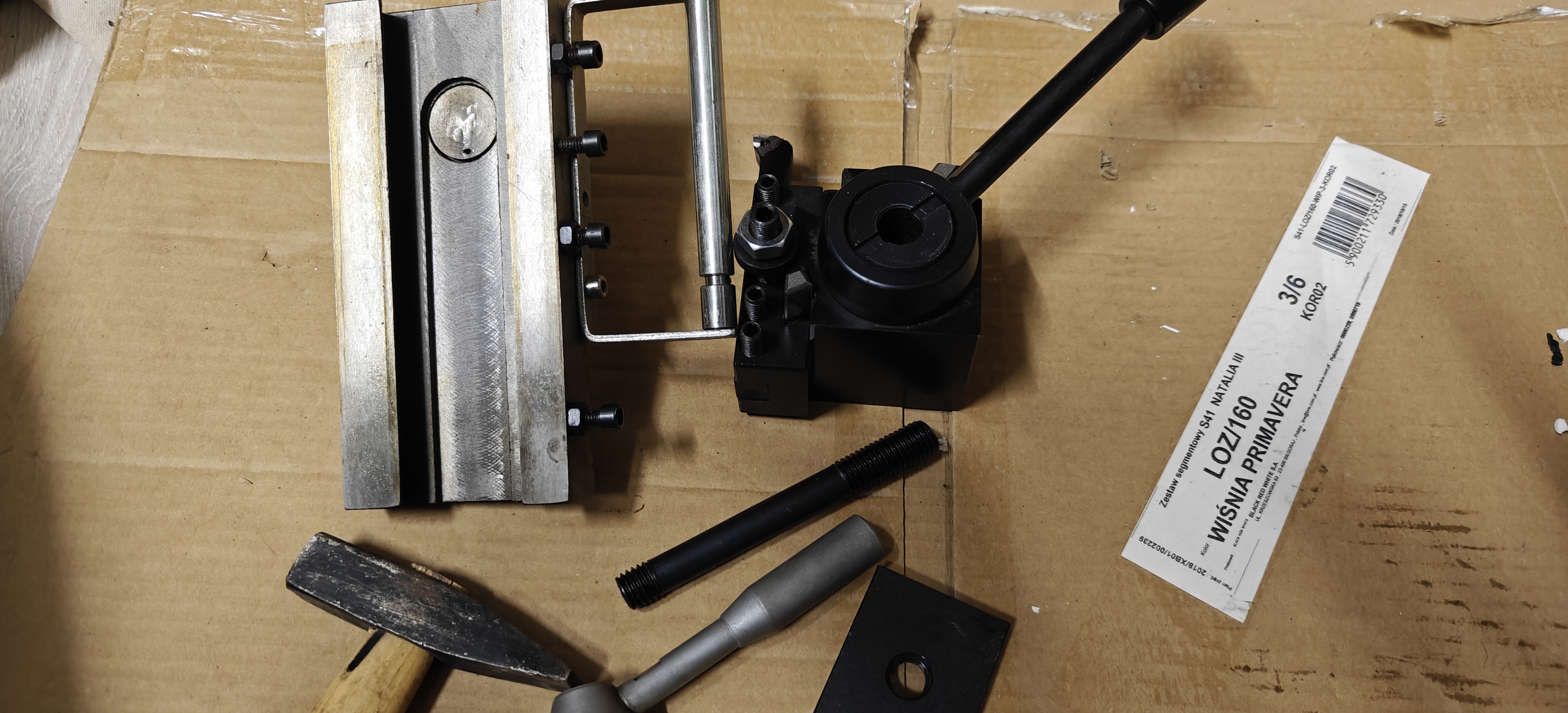

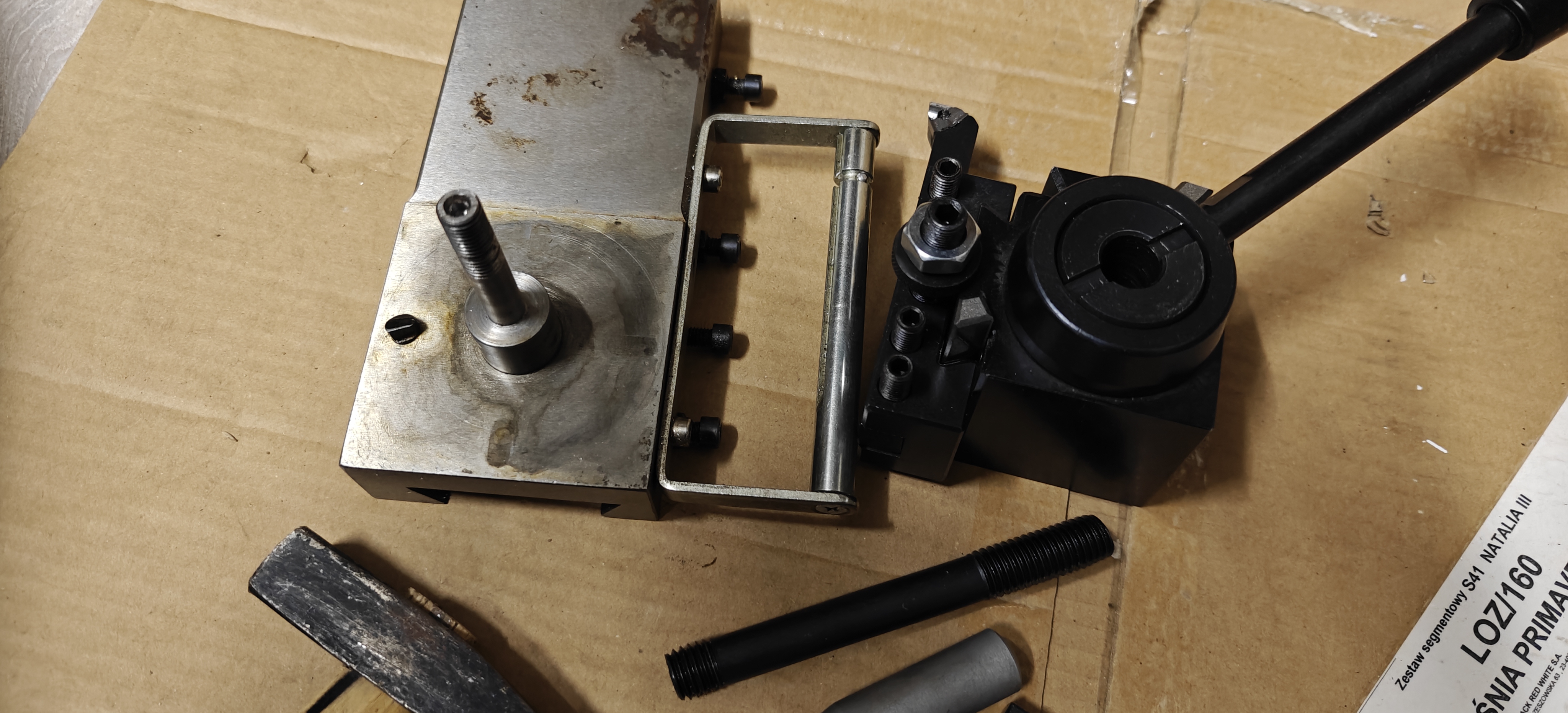

Witam. Kupiłem nowy imak pod szybko zmieniacz. Muszę przerobić stary trzpień. Mam problem z jego demontażem. Próbowałem odkręcić, wybić bez powodzenia. Może ktoś podpowie jak go zdemontować.
Posty: 12398
Re: Demontaż trzpienia imaka
Post napisał: RomanJ4 » 16 lut 2025, 20:52

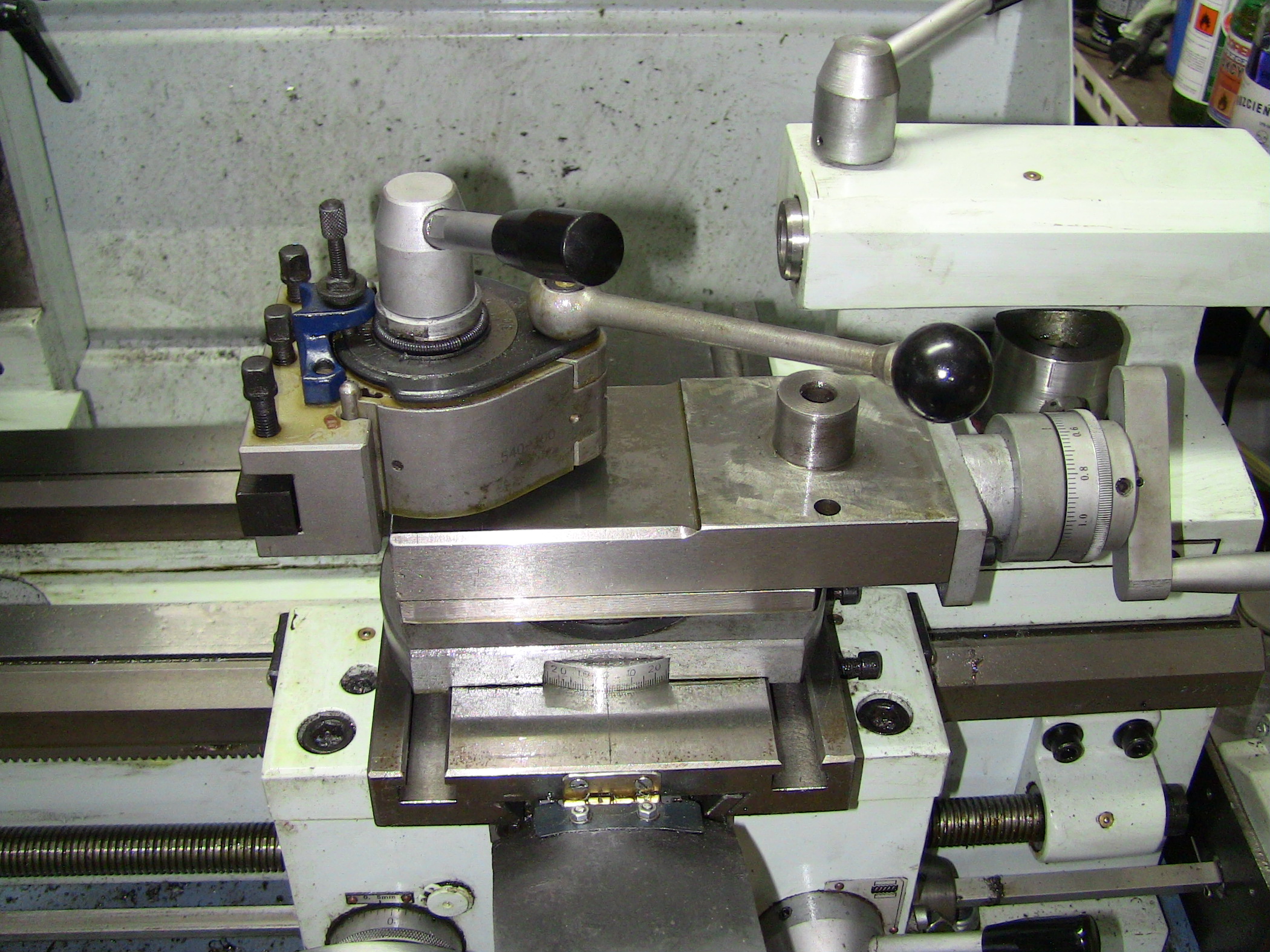

Miałem podobny - położyć na płaskim i wybić młotkiem przez miedziany kawałek wałka. Jak ciężko idzie, to by nie połamać jaskółki szufladki postawić na dość grubościennej tulejce o większej średnicy od grzybka śruby..

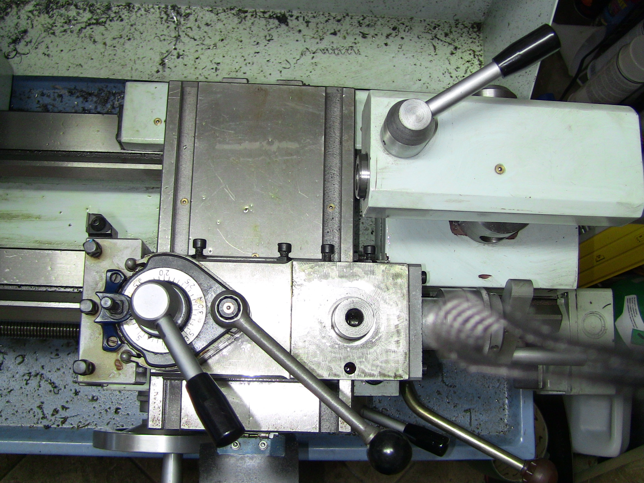

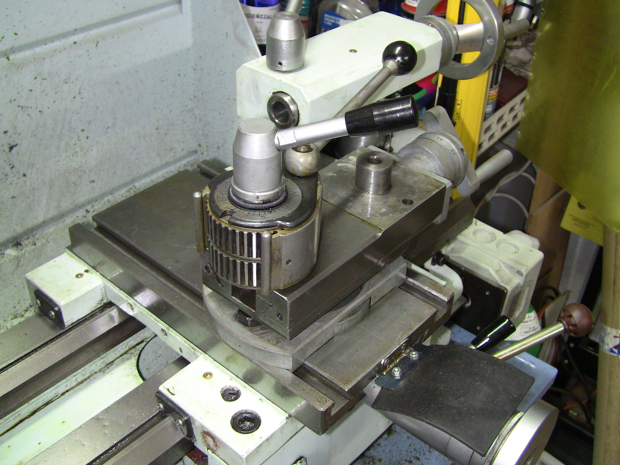

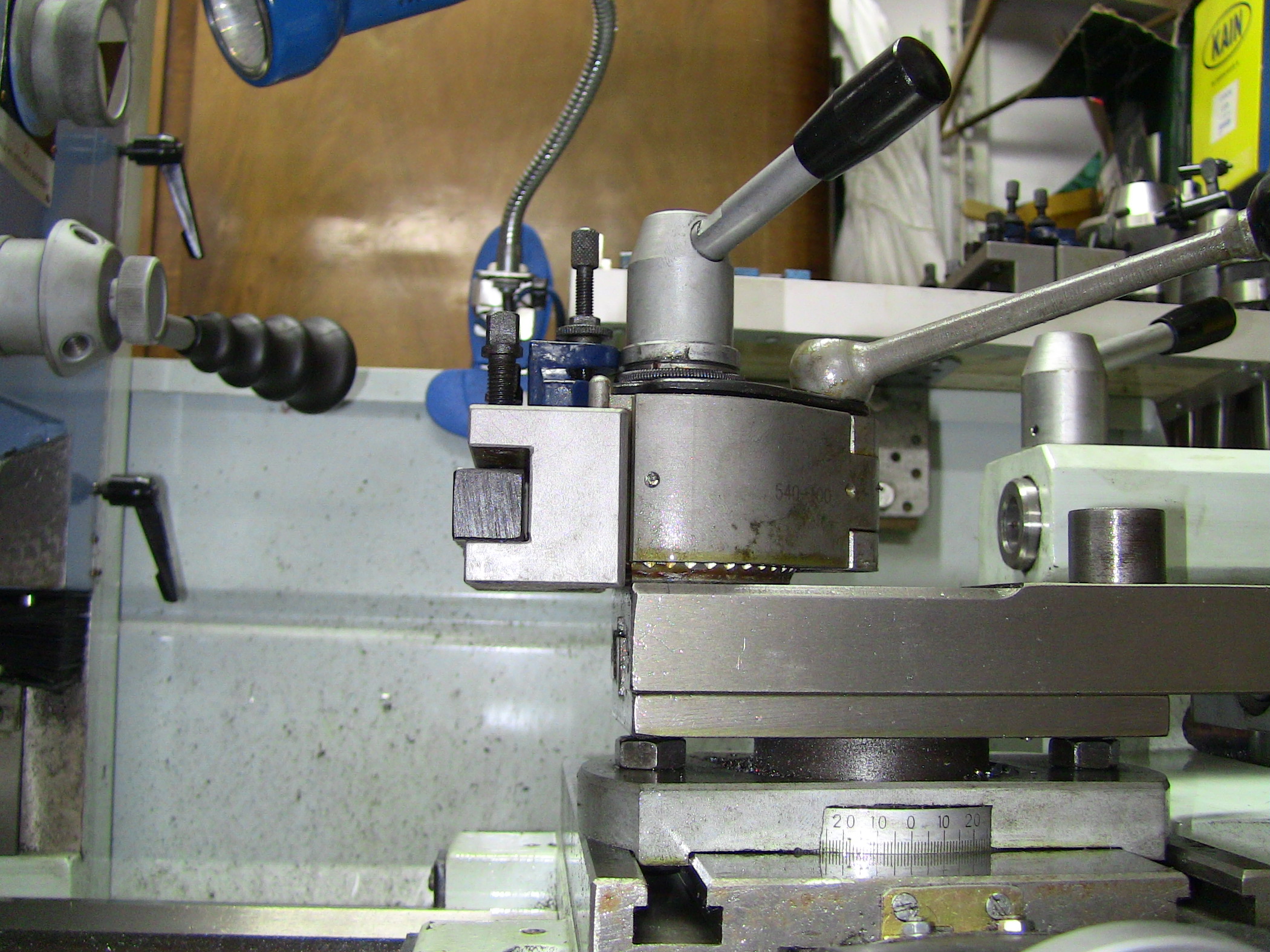

Można też odwrócić jeśli jest możliwość, i dać śrubę z drugiego końca szufladki. Ja tak zrobiłem.
Obrazek Obrazek
Nawet lepiej, bo zyskałem poziom jeszcze ok 1mm niżej niż imak w oryginalnym miejscu, i przesuwając korpus imaka do krawędzi szufladki ustawioną prostopadle do osi toczenia kostkę mogę opuścić poniżej poziomu szufladki (czasem się przydaje)..
Obrazek Obrazek Obrazek

Tuleja u mnie była z materiału szuflady(zespolona), nie wychodziła ze szpilką.

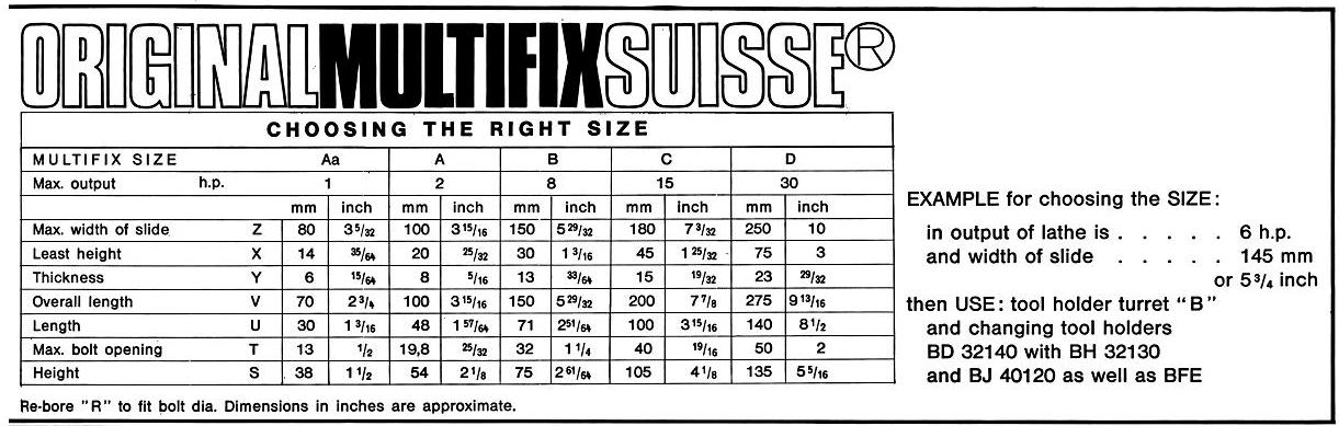

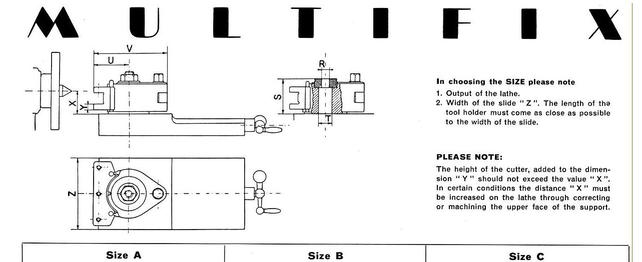

A w ogóle to można dobrać imak do każdej tokarki, nawet tych najmniejszych typu L-M..
Tu przykład do Tytana 520 wielkości Aa wysokość h=6mm,
https://pfmrc.eu/topic/88421-tokarka-tytan-520/page/3/
(imak fabryczny ma h=10mm),
ale nawet wielkość A by pasowała z kostkami pod noże 16x16mm, bo jej h=8mm (Y=8mm),
Obrazek Obrazek
a wysokość do osi wrzeciona nad szufladką narzędziową(zmierzona) to 22mm, więc nóż 12x12 by pasował...

Znowu nie masz racji. Odwróciłem szufladkę by na podeście nie likwidować oryginalnej tulei śruby fabrycznego imaka 4-nożowego, by zachować jego fabryczną funkcjonalność. Poza tym, by przesunąć bęben korpusu bliżej krawędzi szufladki w celu jak napisałem, bo w oryginalnym miejscu imaka by móc bęben tak przesunąć, musiałbym otwór śruby zaspawać by nawiercić nowy.
Ale nawet gdybym zamontował Multifixa A zamiast imaka 4-nożowego w jego oryginalnym miejscu, to wysokość od podniesionej (o 1mm nad szufladkę) płaszczyzny podestu imaka do osi (nie pamiętam już ile dokładnie miała, a nie zmierzę bo sprzedałem) w mojej starej 700-tce była wystarczają by przy 8mm grubości dna kostki nóż 20x20mm miał jeszcze spory zapas do osi...

Włąśnie. Nie potrafisz zrozumieć, więc napiszę łopatologicznie - do mojej byłej tokarki Bernardo WV700 imak Multifix wielkości A pasuje w jakiejkolwiek konfiguracji montażu, z odwróconą, czy nie odwrócona szufladką, nawet największy nóż zamontowany w oryginalnej kostce mieści się bez problemu pod osią toczenia. Kropka.
