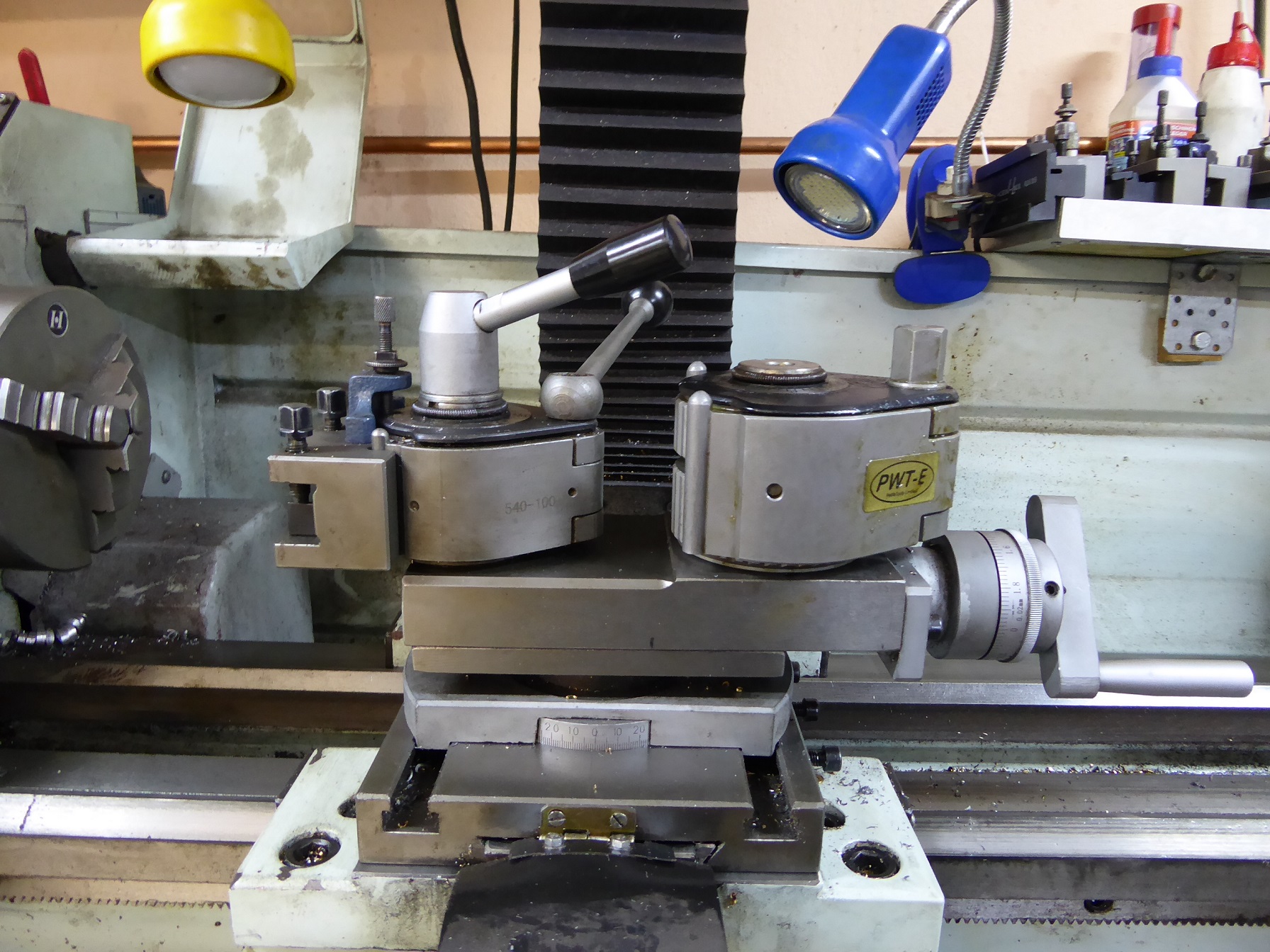

Drogi Kolego, idąc Twoim torem myślenia równie dobrze można by powiedzieć, że Multifix nie pasuje do żadnej tokarki konwencjonalnej nie wyposażonej fabrycznie w ten typ imaka, bo w takich z klasycznym trzeba przynajmniej zmienić trzpień(od 4-nożowego w gro przypadków nie będzie pasować), zrobić w szufladce nowe gniazdo pod kołek/zatrzask (przeciw obróceniu bębna), i często dorobić talerzyk/listwę do zamocowania trzpienia w rowku teowym niektórych typów szufladki.
Imak (PWT) wielkości E dla CQ6236Kx1000
Obrazek Obrazek Obrazek
W porównaniu z wielk. A...
a wracając do wielkości, to nawet do najmniejszych można coś dopasować..

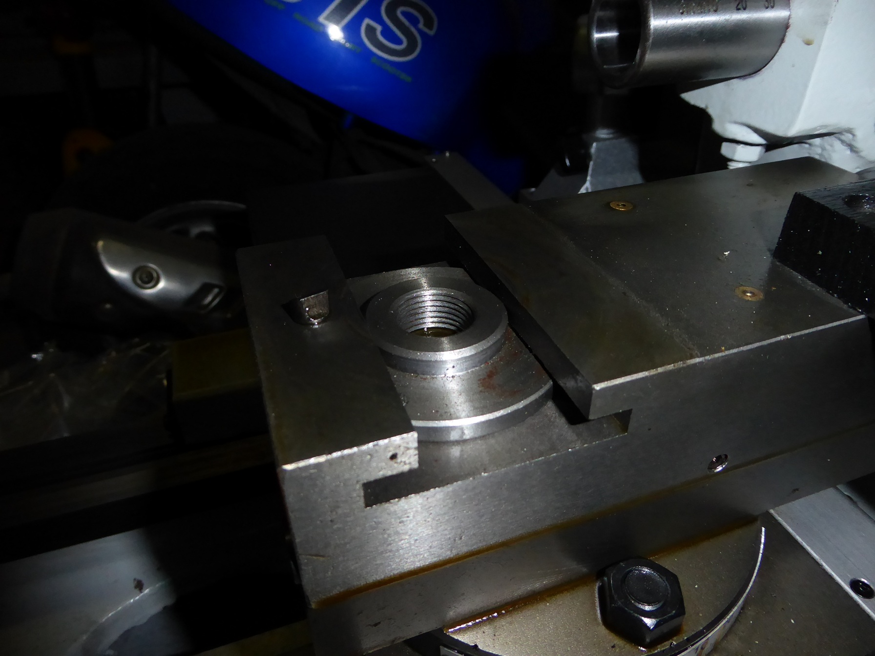

Wracając do mojego tematu i problemu. Zastanawiam się czy po prostu nie obciąża tej tulejki na równo szlifierka i zrobić od razu gwint M12 z tego co zostanie bez wybijania.
Boję się odkształceń szuflady kiedy pójdzie pod prasę.

To jest żeliwo, więc wielkiej siły nie potrzeba żeby to połamać...
Tak ogólnie, to twoja tokarka i rób z nią co chcesz, ale pamiętaj, że tego oryginalnego imaka już później nie założysz.

Dlaczego nie założę. Właśnie będzie pasował. Wystarczy rozmieścić pod większą szpilkę.
Problem będzie jak to ładnie zplanować na równo
