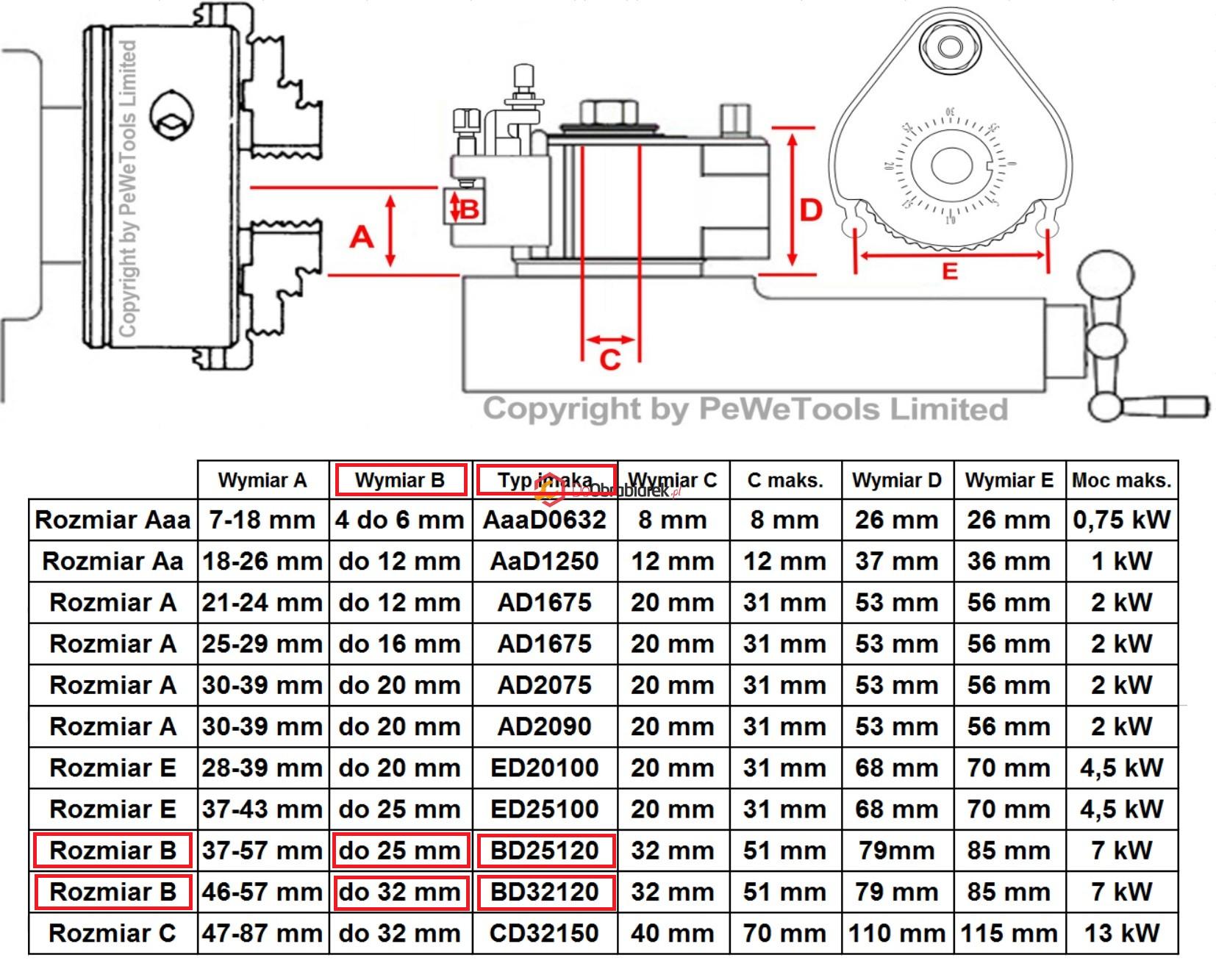

W najbliższym czasie będę kupował nowy imak.
Zastanawiam się nad zestawem szybkowymiennym typu multifix B, a szybkowymiennnym na 3 oprawki.
Jakie są wady i zalety jednego i drugiego rozwiązania?

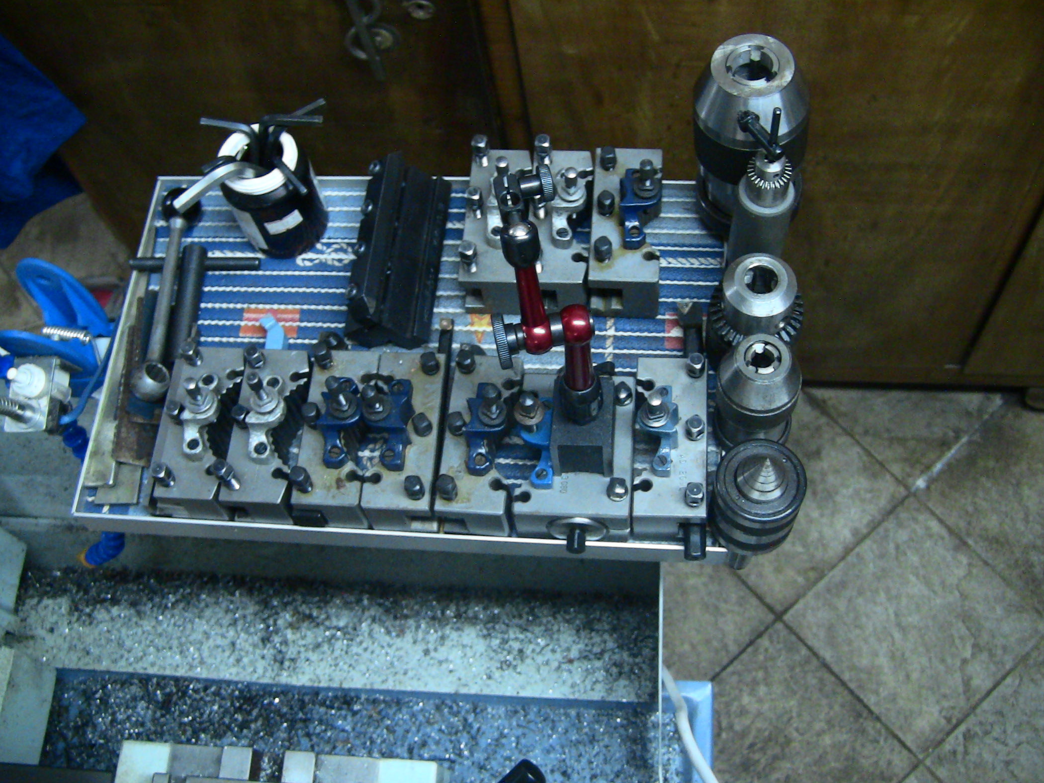

Dodam od siebie, ze jak masz możliwość to kup więcej kostek, żebyś miał zamocowane na stałe noże, które najczęściej używasz. Ja mam tylko 3, z czego jedna taka jak pokazał RomanJ4 na ostatnim zdjęciu i chociaż toczę amatorsko to mnie wkurza wymiana noży w kostkach.

Tylko zwróć uwagę, że dla wielkości "B" są dwa typy zestawu zależne od wysokości wybrania w kostkach.
- BD25120 - dla noży o wysokości trzonka max 25mm,
- BD32120 - dla noży o wysokości trzonka max 32mm
Wysokość bębna D i rozstaw opaski E są na szczęście identyczne i bęben pasuje do obu rodzajów kostek, tylko wysokość minimalna do osi toczenia A jest różna, i trzeba sprawdzić jaka jest na maszynie, bo w razie mniejszej wysokości do osi niż minimalna dla danego typu kostek, wyższej kostki nie opuścisz poniżej poziomu szufladki sanek narzędziowych.
Z tego powodu ja swój AD2090 zamocowałem tak, że bęben wystaje częścią obwodu poza czoło szufladki sanek by móc opuszczać kostkę poniżej płaszczyzny górnej szufladki , inaczej zamiast noży 20x20mm musiałbym mocować max 16x16mm..
Ale lepiej dla sztywności układu jak bęben spoczywa całością na szufladce...
Zaletą i przewagą Multifixa nad Bisonowskim jest to, że gdy zajdzie potrzeba szybkiego międzyoperacyjnego ustawienia noża pod kątem do osi toczenia by np splanować czoło lub zrobić fazy, to zrobić to bez luzowania korpusu(bębna), a potem żmudnego ustawiania kostki (i korpusu) prostopadle do osi toczenia.
Wadą jest natomiast, że samodzielnie dodatkowych kostek raczej nie zrobisz (bez odpowiedniego oprzyrządowania czy CNC), choć dostępność coraz tańszych kostek jest teraz bezproblemowa, a i tańsze używki też można trafić, zwłaszcza na niemieckim e-bay'u
