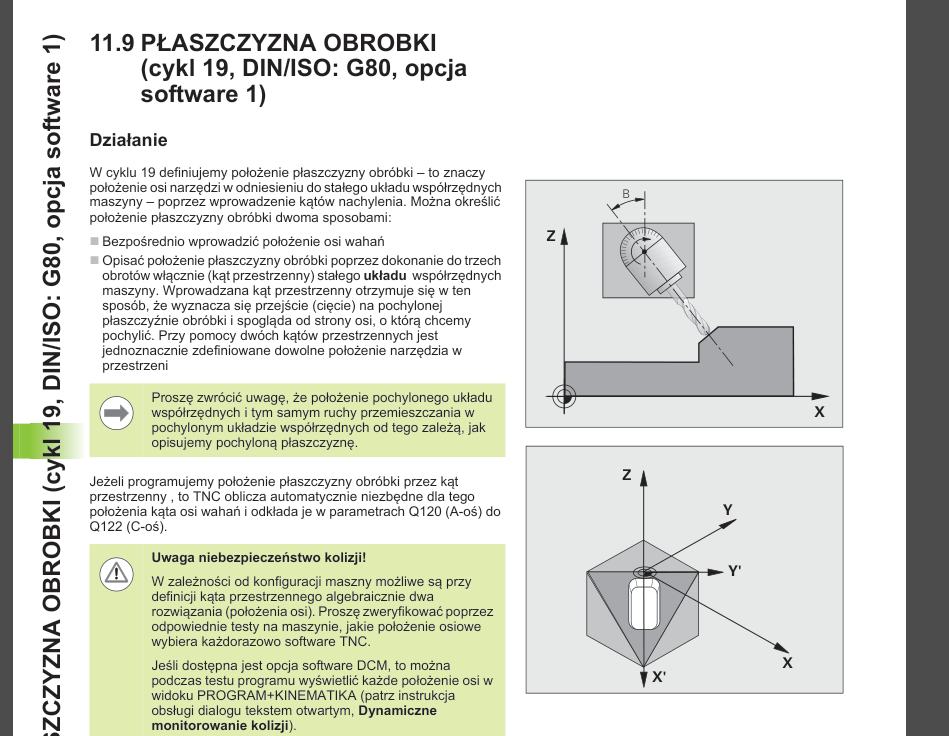

Na frezarce dmu 80T mamy głowicę obrotową, która może się obracać w osi B. Jednak są problemy z jej indeksowaniem. Jeżeli próbujemy coś programować z obrotem osi B, głowica podjeżdża do jakiegoś innego punktu. Wydaje się, że programowo wszystko dobrze robimy używając cyklu 19 Heidenhaina, nie wiem czy w takim razie można tą głowicę programować ręcznie. Czy może tak być, że tylko z programu CAM ją można właściwie ustawiać?

Skoro z CAMa idzie ustawić, to można i ręcznie. Jaki to Heidenhain? Masz funkcje PLANE?

To używaj funkcji plane. Zobacz sobie w helpie do 530 są dobrze opisane, będziesz zadowolony.

Coś mi się przeczytało, że masz. Oczywiście, ze mozesz używać cyklu 19 jak już nie masz Plane.

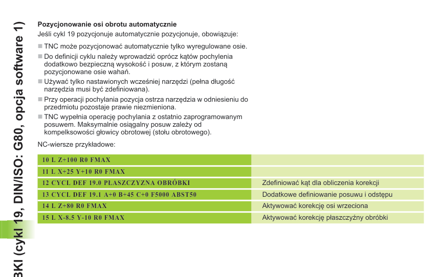

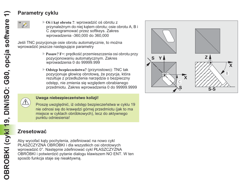

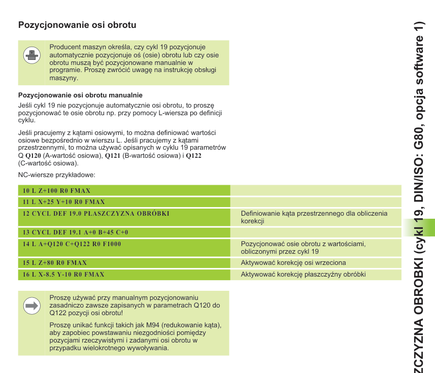

No to właśnie tak próbujemy programować wg instrukcji, ale głowica jedzie nie do tego punktu do którego powinna. Płaszczyzna jest obrócona, osie też są obrócone, ale współrzędne w x i z są jakieś dziwne, tylko y się zgadza, ale wiadomo y nie ma nic wspólnego z obrotem głowicy

Osi c nie mam jest tylko oś B(obrot głowicy). Próbuję pisać tak jak w instrukcji czyli:
Cycldef19.0 plaszczyzna obrobki
Cycldef19.1 b-45
LBQ122 R0 FMax
Jak później wywołam jakiś cykl np. wiercenie w x0 y0 to głowica jedzie nie tam gdzie trzeba(tylko w y jedzie dobrze)
