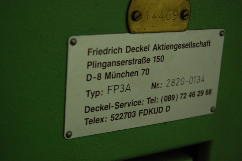

Mam okazje dostać prawie darmo żelastwo jak w temacie. Mechanicznie -stan super,
tylko to sterowanie.
Proszę o informacje ,czy da się tym sterować w cywilizowany sposób i za ile.

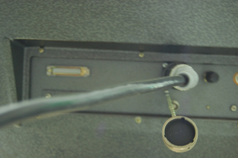

A zdjęcie pulpitu też się znajdzie?
Posty w temacie: 10
Posty: 16237
Post napisał: kamar » 02 paź 2010, 21:31
przesuń pasek :)
Tabikgo
Posty: 56
Rejestracja: 09 mar 2007, 21:34
Lokalizacja: Zduńska Wola
Post napisał: Tabikgo » 02 paź 2010, 21:47
Ożesz... :mrgreen: Szerszej perspektywy nie zauważam :lol:
Da się tym sterować jak najbardziej. Nawet mam dostęp do dokumentacji.
Jest tylko jeden problem z tą maszynką. Albo jedzie x albo y. Niestety łuku nie wykona. To taka bardziej wiertarka niż frezarka. Łożyskowanie wrzeciona dosyć delikatne, ale można nie za ostro frezować oczywiście. A te niewielkie pieniądze to tak w przybliżeniu ile?

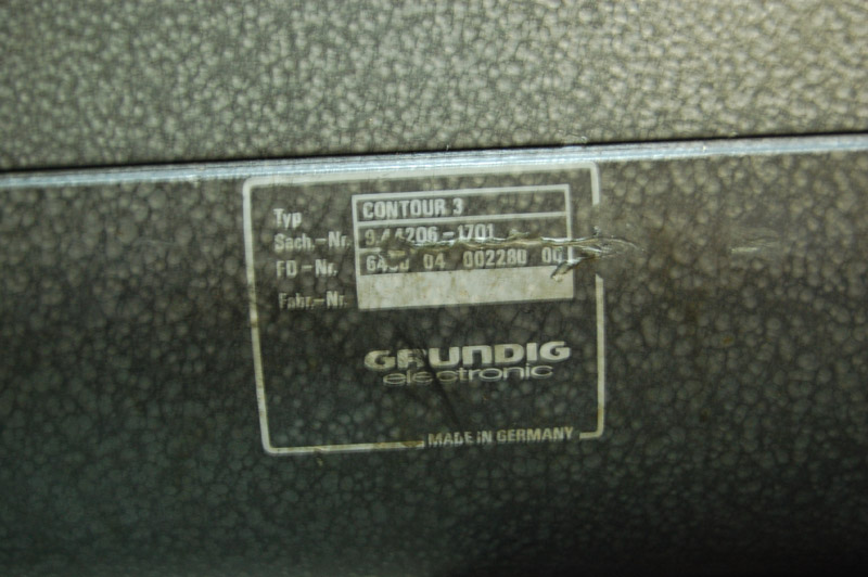

Ale coś mnie kolega Tabikgo oszukuje - z pulpitu jadę 3-ma osiami jednocześnie !!
cnccad
Posty: 3548
Lokalizacja: już tylko Mysłowice
Post napisał: cnccad » 05 paź 2010, 20:21
myślę , ale mogę sie mylić ... powinno się dać zmodyfikować te maszynkę.
Skoro jest wskaźnik trzech osi , to muszą być one napędzane trzema nie zależnymi silnikami , gdyż były by za duże błędy odczytu. Każde przełączenie mechaniczne , czy za pomocą sprzęgieł może powodować różne wskazania.
Więc ... prawdopodobnie są silniki osobno dla każdej osi.
Ale , mogę sie mylić.
Po za tym , po co by producent tak komplikował sterowanie :?:
Pozdrawiam.

Dostałem dziś oferte na modernizacje za 45k. W tym przypadku to malo realne - maszynka ma służyc w narzedziowni, sterowanie łatwe i proste programiki typu zrób kanałek, wytnij koło, podział po okręgu itp. najlepiej pod EMC-a. Jakieś sterowanie CNC to toto ma bo w przykadach z DTR frezuje krzywki, kólka. Potrzebny jakiś interfejs pozwalający podpiąć PC.
