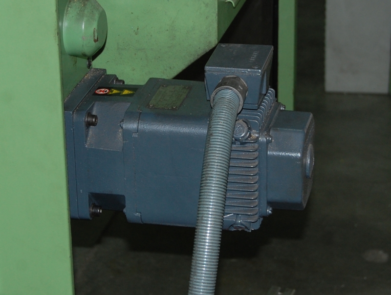

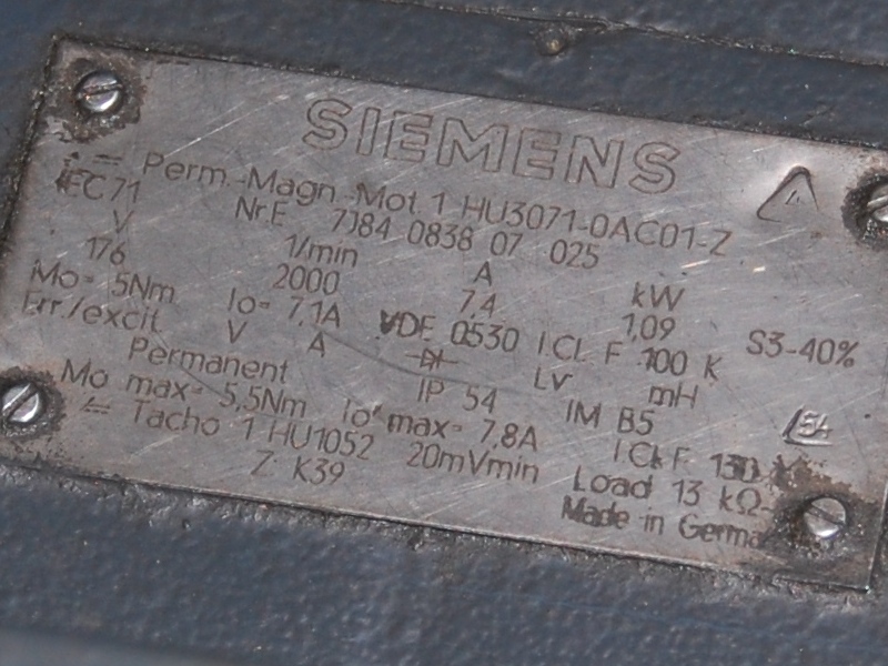

To ma pelne sterowanie cnc - sa tam 3 serwo silniki a pozycja jest realizowana za pomoca linialow heidenhaina lub phillipsa bezstykowe optyczne (bardziej prawdopodobne). Maszynka fajna do przerobki sie nadaje.

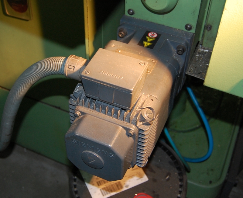

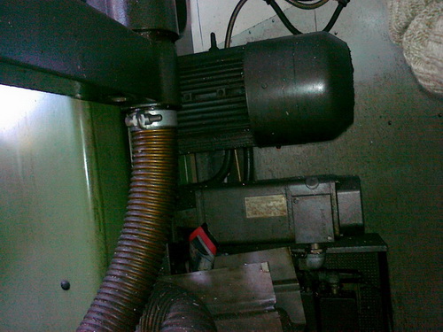

To jeszcze udało mi się podejżeć ( więcej sie nie da ,bo dosunięta do ściany) :
Zdjęcia w lepszej rozdzielczości są tu http://picasaweb.google.pl/maciag.andrzej/Deckel#

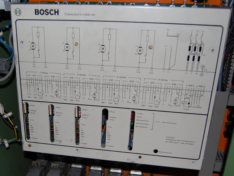

Post napisał: cnccad » 07 paź 2010, 15:51
zdjęcia i kolega kostner potwierdzili moje podejrzenia. Więc , tylko przerabiać na pełne CNC.
jedynie narzędzia trzeba będzie ręcznie wkładać i wyjmować. A reszta powinna iść.
Maja silniki servo , tacho też jest a nawet jak by trzeba system zliczania zmienić to już będzie to można zaliczyć do kosmetyki wyposażenia.
Jedynie z czym może być problem to z interpolacją kołową. Nie wiadomo co za sygnał przychodzi na regulatory do silnika. Czy jest to 0…10V czy może +/-0…10V

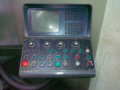

Post napisał: wieslawbarek » 07 paź 2010, 23:20
Panowie :shock: Contur 3 czyli to samo co Dialog 4 interpolacja kołowa żaden problem wystarczy przegladnąć te karteczki tam są podane przykłady cykli obróbkowych największy problem z pamiecią jakieś kilobajty choć własnie Grunding w jakichś wersjach miał aż 1 MB, transmisja danych z PC mozliwa za pomocą oryginalnej przystawki na dyskietki albo kasety magnetofonowe :wink: po RS

Dialog z maszyną za pomocą Dialogu 4 jest taki mało porywający. Mam gdzieś na strychu
MK-120 Kasprzak ale nie wiem czy zadziała.:)

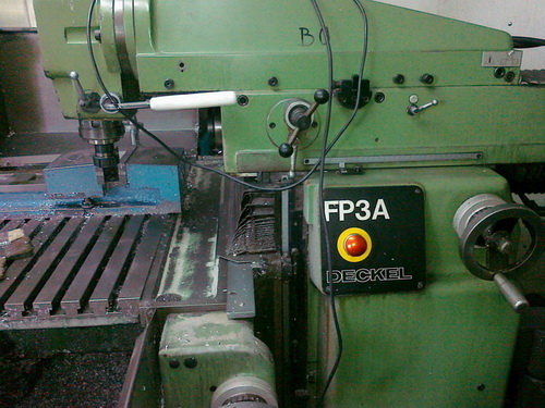

Post napisał: Tabikgo » 09 paź 2010, 16:49
Jeśli wprowadziłem kolegę w błąd, bardzo przepraszam.
Na maszynie, którą znam jest dokładnie taki sam symbol FP3A DECKEL i dziś specjalnie pojechałem ją sprawdzić. Sterowanie niestety "wzrokowo" jest inne. Stąd jak sądzę różnica w napędach. Jeszcze raz za pomyłkę przepraszam. Natomiast jeśli chodzi o transfer programów z komputera polecam pana Tadeusza Mainkę http://www.elbit.gliwice.pl/ . W firmie w której pracowałem zastosował przystawki emulujące pracę czytnika taśmy perforowanej i czytnika kaset. Rozwiązanie dodatkowo pozwala na wykonywanie długich programów i sprawdza się do dziś.

Post napisał: kamar » 09 paź 2010, 18:21
Ależ nic się nie stało. To też i mój błąd, ze nie pokazałem widoku całej maszyny ,byłoby
widać różnice.
Co do sterowania to chodzi mi o możliwość pracy z klawiatury komputera ,a nie transfer danych.
