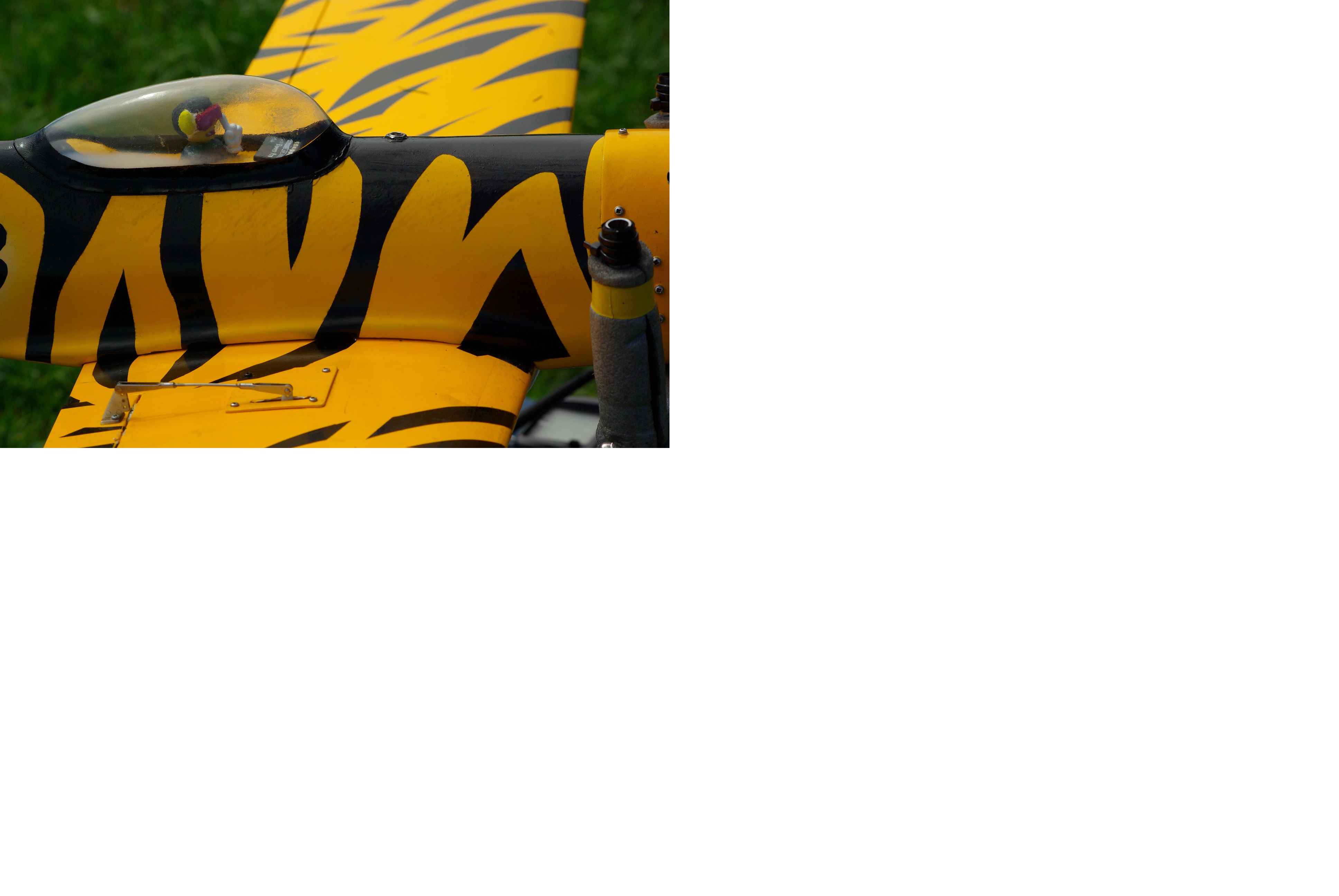

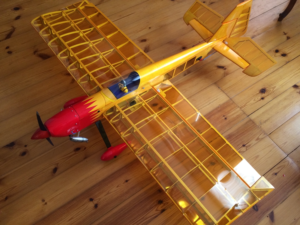

Dobra - dobra - w takich zagadkach z reguły kryje się zdrada
Na robiony wygląda ten z przeźroczystym pokryciem .
Szkoda że kesoniku brak .
No chyba że to ten jest kupny - dlaczego nie ?
pzd.

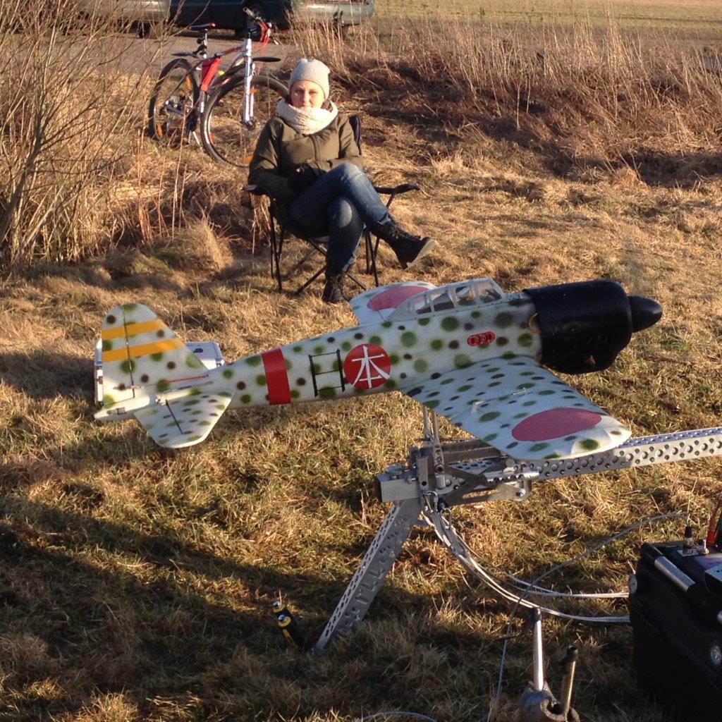

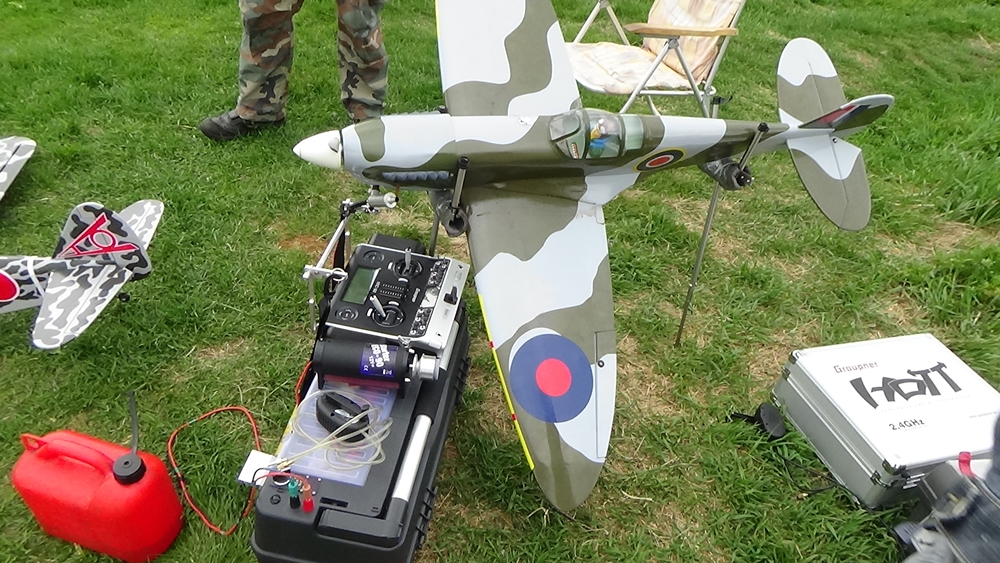

pukury pisze:Na robiony wygląda ten z przeźroczystym pokryciem .
niestety wszystkie robione- każdy w innej technologii.
Spitfire: balsa/sklejka/pianka PUR waga do lotu 3 kg
Funfly ( przezroczysty) konstrukcja jak widać, kesoniku nie ma celowo aby był jeszcze lżejszy - chodziło o zawis na śmigle waga do lotu 1,8 kg
Mitsubishi Zero - najwytrzymalsza moja konstrukcja : styro extrudowany/balsa / karbon/kevlar skrzydło, kadłub bez balsy waga do lotu 5,5 kg
RX-3 ( bo to 3 cia wersja własnego pomysłu) kadłub styro/nici karbonowe/włókno szklane , skrzydło styropian/balsa waga do lotu 2,3 kg

Re: Dawne modele rc
Hej.
No i właśnie
Zrobiłem kiedyś taki ultralekki i niestety - skrzydła się złożyły .
Ale w następnym wkleiłem linki stalowe ( od uwięzi ) w dźwigary .
Teraz to byłoby włókno węglowe albo jakieś aramidowe.
Niczego nie było - kesony to robiłem z forniru - kradzionego zresztą.
Metanol od kolejarzy za flaszkę - a olej albo z apteki ( rycyna ) albo castrol z pewexu.
Było - minęło .
pzd.

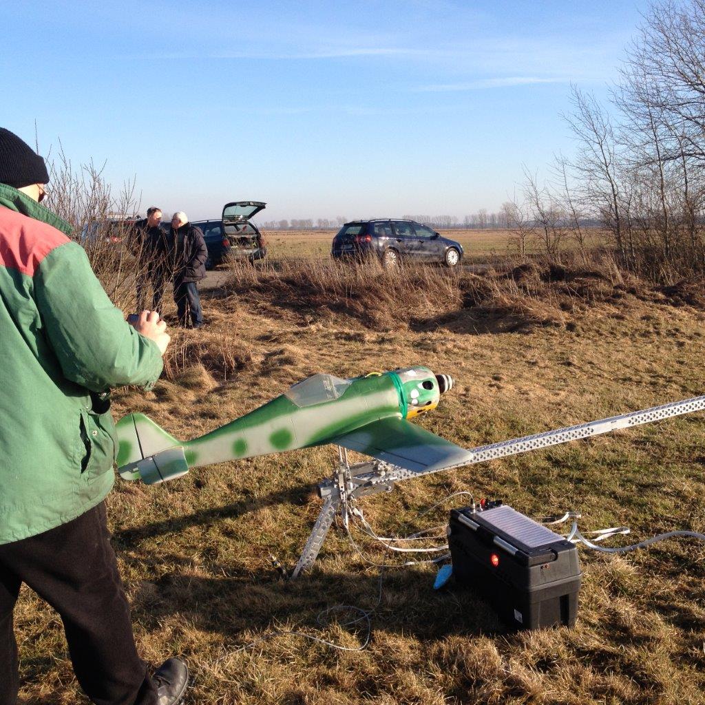

pukury pisze:Metanol od kolejarzy za flaszkę
metanol od żużlowców za to samo ...widać waluta uniwersalna
Z biegiem lat doszedłem do wniosku, że model nie ma być lekki.
ten "modelik" waży prawie 8 kg , napędzany silnikiem z kosiarki i lata jak prawdziwy.
Obniżanie wagi modelu nie jest korzystne. Modele nie latają jak powinny i są podatne na podmuchy wiatru.
Tym można latać przy wietrze 4 Bf - sprawdzone.
