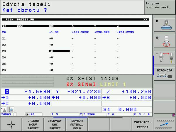

Ale jak już jestem to odpowiem na przykładzie tego co my robimy
będę troszkę opierał się na instrukcji aby było bardziej przejrzyste
Tabela preset
używamy jej do skorygowania błędów ustawienia detali z racji tego że są one duże do tego są to konstrukcje spawane nie zawszę są takie jakbyśmy oczekiwali
Przeważnie skręcamy głównym układem czyli osią A bo detal jest z jednego końca stołu wyżej niż na drugim końcu stołu gdybyśmy posiadali obrotową oś A nie było by problemu obrócili byśmy osia a tak "obracamy" w tabeli

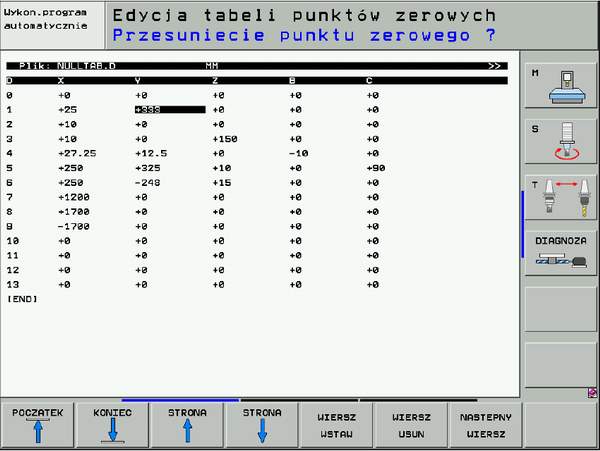

Tabeli punktów używamy do obróbki korpusów
gdzie jedna strona ma być osiowo względem drugiej a nie jesteśmy w stanie przedostać się tylko z jednej strony więc obracamy osia B bo takową posiadamy
wtedy używamy tabeli punktów do zapisania wartości osi X względem osi stołu aby po obrocie korpusu osie były w jednej płaszczyźnie
