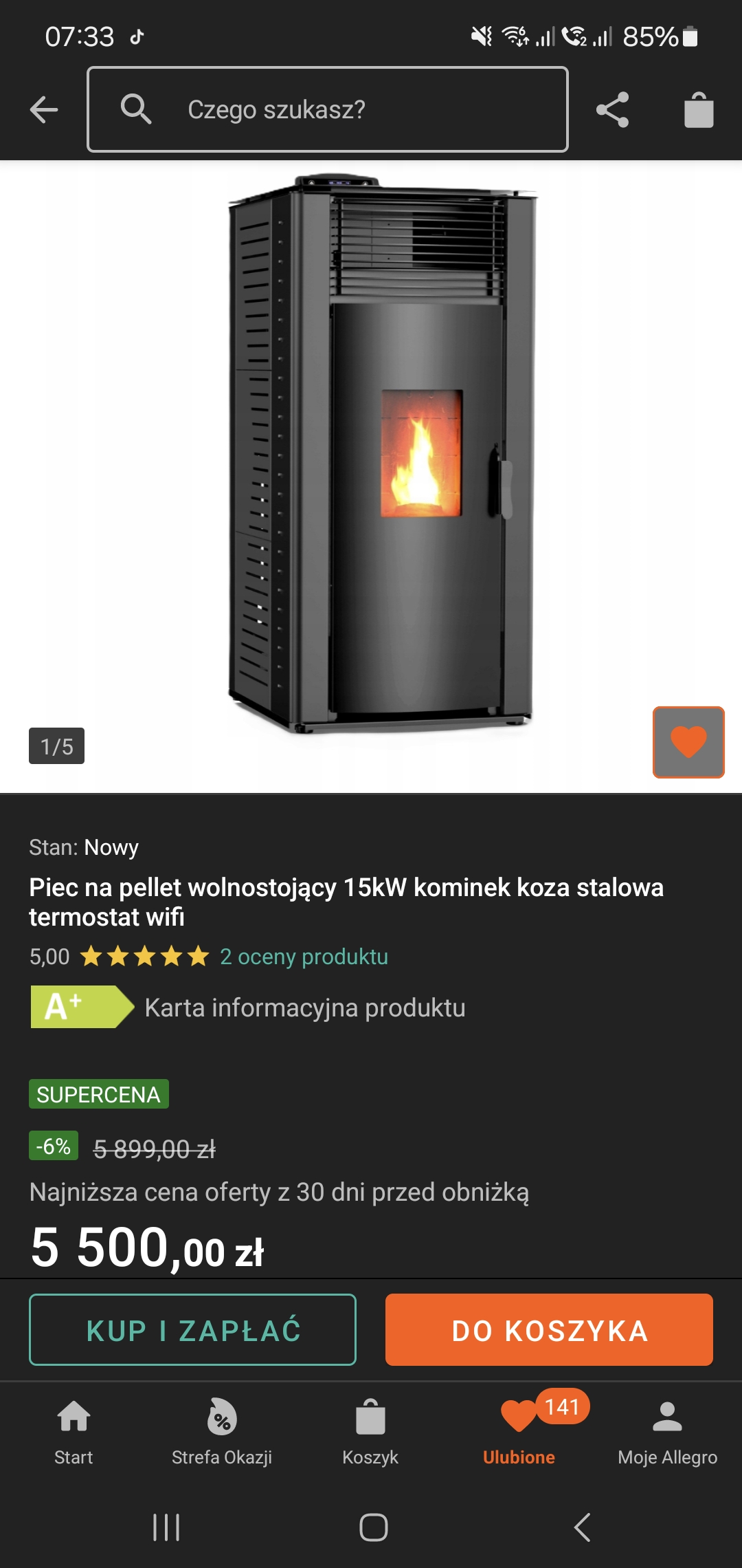

A ja podbije temat o który pytałem z rok temu tutaj, ale w sumie konkretu żadnego nie uzyskałem. Używa ktoś takie kominki/piecyki na pellet jak poniżej? Chodzi o ogrzewanie hali 160m2 (dobrze ocieplonej płyta warstwowa). Jak takie piecyki się spisują? Nie psuje się to, nie zacina podajnik? Można wierzyć faktycznie w moc nominalna 15kW a maksymalna 18kW?
Wysoka sprawność cieplna – szybkie nagrzewanie pomieszczeń do 150 m².
Jak widzę taki tekst w opisie , to już dalej nie czytam.
..... , czyli jaka jest ta sprawność?
Dla odmiany.
W domu na parterze 92m ² ( nie licząc garażu) w salonie mam kominek Kratki 12kW ( palę drewnem).
Powiedzmy , połowa metrażu ogrzana bardzo dobrze .... ,
im dalej od kominka to już średnio.
Tak , że te 160 m ² jak dla mnie dla tego kominka kozy to mega wyzwanie.
Może da radę. :wink:
Mariusz.

Kominek pewnie bez dystrybucji powietrza?
Tutaj liczę na to, że jednak po 1 to nawiew w piecyku zrobi sporą robotę, po drugie mam dodatkowe źródło ogrzewania jako odzysk ciepła ze sprężarki, więc dobrych pare kW mocy z tego będzie podczas jej pracy, po 3-cie nie potrzebuję temp 20'C jak w domu, tylko wystarczy te 13-14'C, po 4 na duże mrozy chcę zostawić awaryjnie duży piec nadmuchowy 40kW na drewno i węgiel. Tylko wiadomo, że porównując do domu to tutaj kubatura praktycznie x1,5-2 bo wys prawie 4m w środku.
Nie neguję odpowiedzi, bardziej próbuję sam siebie przekonać że jest to dobry zakup i ma to sens :D

A co do piecyka, możesz mieć absurdalnie dużą moc. Ale wszystko zależy jak dużo utleniacza doprowadzasz, czytaj powietrza wdmuchujesz.

Jak tak zaczniesz dmuchać ponad norme to nie odzyskasz ciepła ze spalin i większosć uleci w komin wiec bez sensu.

A tak koza to raczej jest bez dmuchania. A poza tym jak chcesz wiedzieć ile odzyskujesz to se wsadz w komin termometr to będziesz wiedział ile ciepła ulatuje z dymem. :P
Nie bez powodu obecne ogrzewania są oparte na niskich temperaturach.
