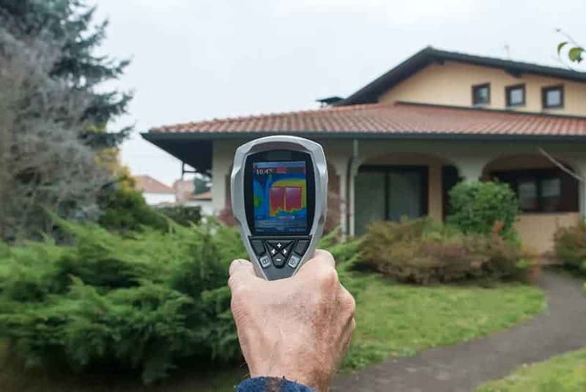

strikexp pisze:..Z tego co sprawdzałem to szkło nie przepuszcza promieniowania IR temperatury pokojowej.
Na tym zdjęciu widać, że okna(raczej 2-szybowe) są o wiele cieplejsze od reszty, mają 10,4°C, co prawda nie wiem ile jest na powietrzu(słońca nie ma), ale po otoczeniu widać, że CO raczej nie chodzi pełną parą,
tu z kolei szkło(też raczej nie pojedyncze) od wewnątrz nie ma temperatury wnętrza...
Wnioski?
Inny przykład, zwróć uwagę na różnice temperatury otwartych chłodzonych przepływem powietrza skrzydeł okien, a tych zamkniętych obok... I te w nieogrzewanej piwnicy..
Obok dom dobrze izolowany i jego okna...

To jest bardziej skomplikowane. Zakładamy tak jak pisałem że szkło ma nieliniową przenikalność na promieniowanie EM. Z punktem załamania w okolicy 1000K
Przypadek pierwszy w miarę ok, okna osłonięte od słońca. Zakładając ze na zewnątrz zimno to właśnie tak będzie wyglądało.
Przypadek drugi już niekoniecznie. Jeśli w takie okno świeci Ci słońce to łapiesz jego promieniowanie IR w zakresie 3000-5500K ponieważ bardzo dobrze przenika przez szybę. W praktyce szyba jest chłodniejsza.
Ale, ale, wszystko zależy od kamery termowizyjnej jak ona interpretuje takie coś. Jeśli jest założona przesłona filtrująca np IR ponad 500K to obraz jest prawidłowy.
Przypadek trzeci coś mi w nim nie gra. Okna uchylone. Powietrze powinno chłodzić krawędzie zarówno tego otwartego okna jak i sąsiedniego. A Tu jakieś cyrki, jedno chłodne, a sąsiednie ciepłe.
To wygląda jak obraz z jakiejś apki na telefon udającej kamerę termalną.
Może też być tak że zdjęcie było robione w pełnym słońcu od tyłu obserwatora. To by wyjaśniała jakim cudem płot jest nagrzany bardziej niż ten sąsiedni opalany dom. Także taki efekt może dawać odbicie od szyby promieniowania IR słońca.
Takie zdjęcia trzeba wykonywać po zachodzie słońca lub z odpowiednim filtrem zakresu IR.
