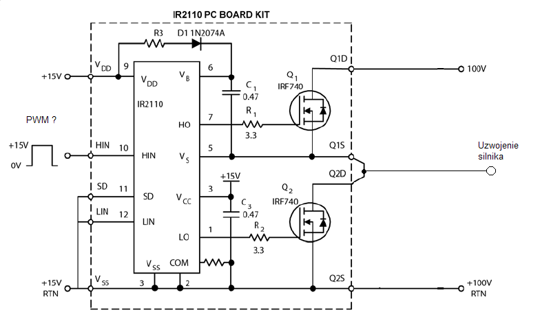

Chciałem jeszcze zapytać odnośnie drivera mosfetów czy w tej konfiguracji przedstawionej przezmianie będzie działał oczywiście w układzie jeśli by to miało by działać był by 3 po jednym na dwa tranzystory. I nie jestem pewien czy za sygnał sterujący mam podać PWM jeśli tak to podam poprzez tranzystor ze stabilizatora 15V.

Post napisał: jarekk » 22 sie 2010, 19:39
Czy kolega przeczytał ( ze zrozumieniem) kartę katalogową tego układu ???
Logic inputs are compatible with standard CMOS or LSTTL output, down to 3.3V logic
