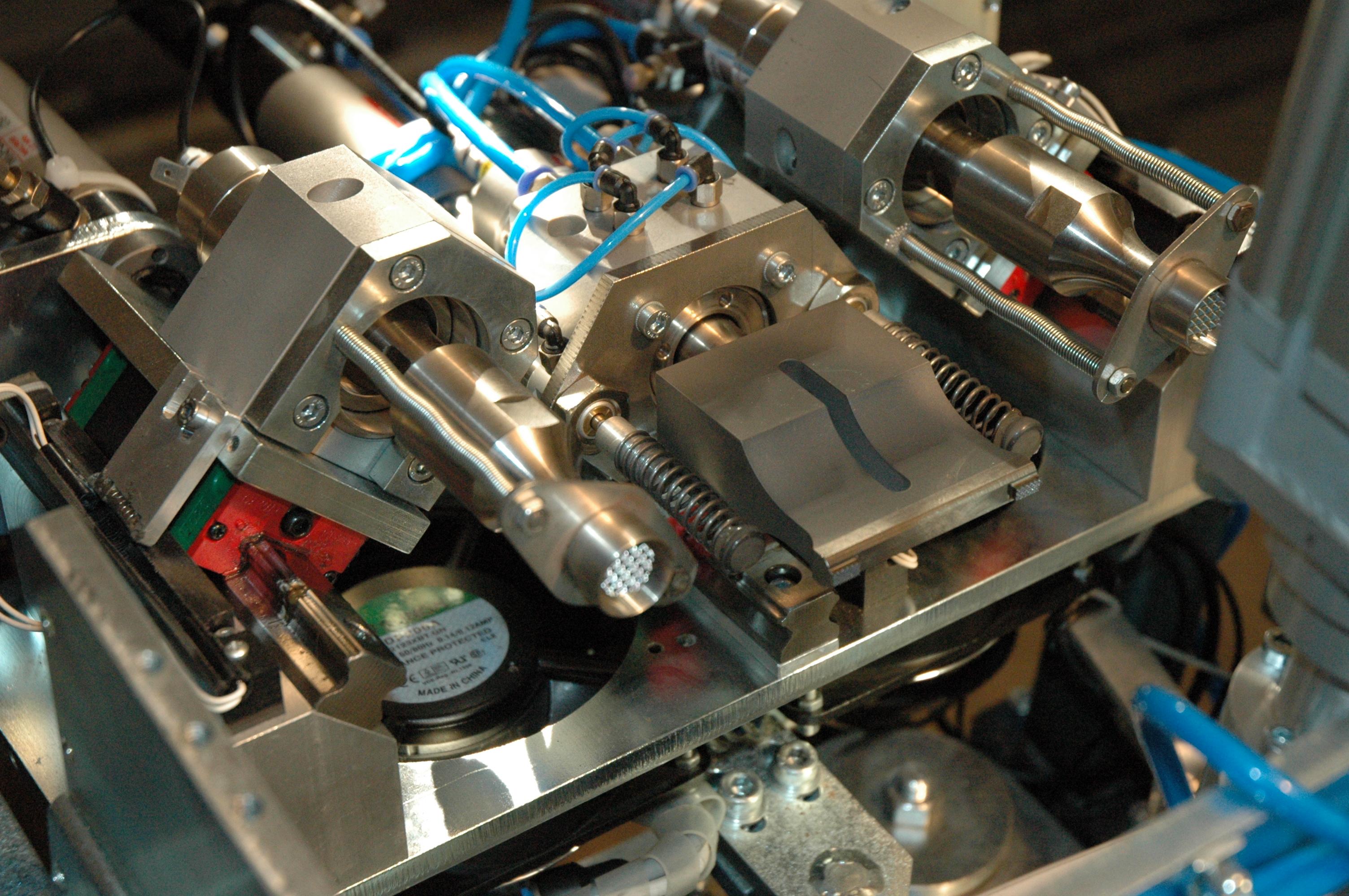

Natomiast z pewnością nie spotkałeś się praktycznie ze zgrzewaniem ultradzwiękami natomiast ja
przypadkiem od 20 lat tym właśnie się zajmuję. Taki jestem misiu co to takie lubi.
I tak jak przy wtrysku to tutaj też trzeba zrobić narzędzia - tą sonotrodę, uchwyt, trochę podłubać aby cokolwiek wyszło. Pewnie nie uwierzysz ale to nie jest spawarka którą na lewo i prawo topisz co w zasięgu spawacza da się stopić z nadzieją że gdy skrzepnie to się połączy.
I koszty nie są z du**, raczej to oceniasz na podstawie własnego wyobrażenia.
Pomijam fakt że to w ogóle się nie da tej blaszki zgrzać ultradzwiękami do elementu takiego jak nabka tego kondensatora bo brak jest podparcia co jest podstawowym wymogiem dla ultradzwieków.
Zwykłe działanie polega na wytworzeniu ciepła topiącego łączone powierzchnie - dla tworzyw
termoplastycznych.
Ale dla metali nie łączysz ciepłem wytworzonym od drgań tylko przez powierzchniową adhezję ściskanych elementów. No tu nie ściśniesz.
A tu coś co tygryski takie lubią - to właśnie niezbędny element w każdym procesie zgrzewania
ultradzwiekowego - czoło sonotrody do tworzywa termoplastycznego. I dla Twojej wiadomości - to nie jest tylko kawałek wałka z ryflowanym czołem. To jest kawałek materiału o kształcie i wymiarach pozwalających na wprowadzenie go w odkształcenia ze zmianami rezonansowo dopasowanymi do napędzajacego go przetwornika. To tak jakby instrument muzyczny.
A współpracujacą podkładkę mam w galeri, mozesz poszukać
masz tygrysku, popatrz sobie

Post napisał: Pneumokok » 29 kwie 2024, 20:11
Dziękuje za dawkę wiedzy. Rzeczywiście docisk stanowi tu problem.
