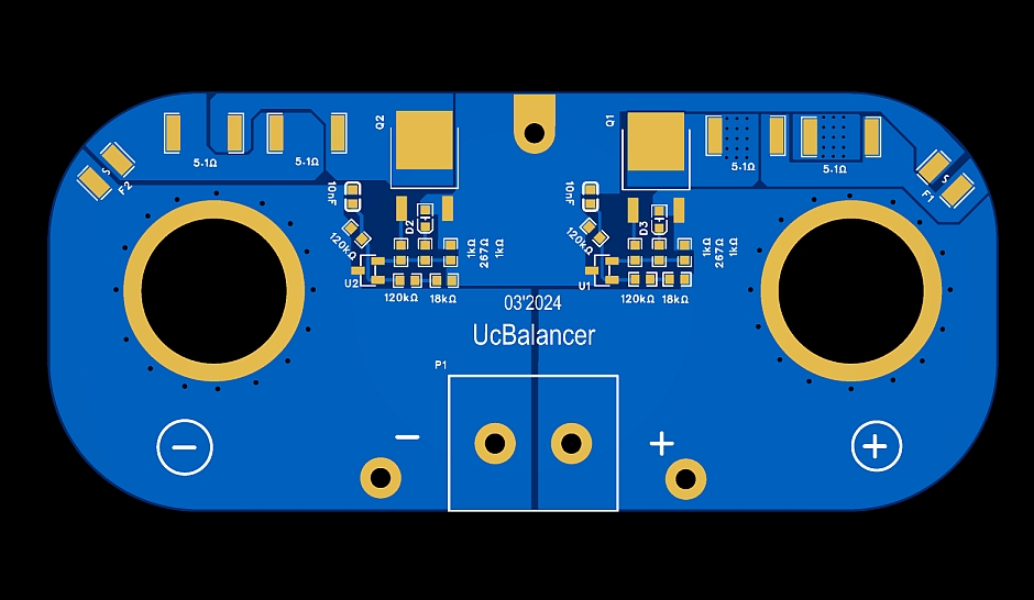

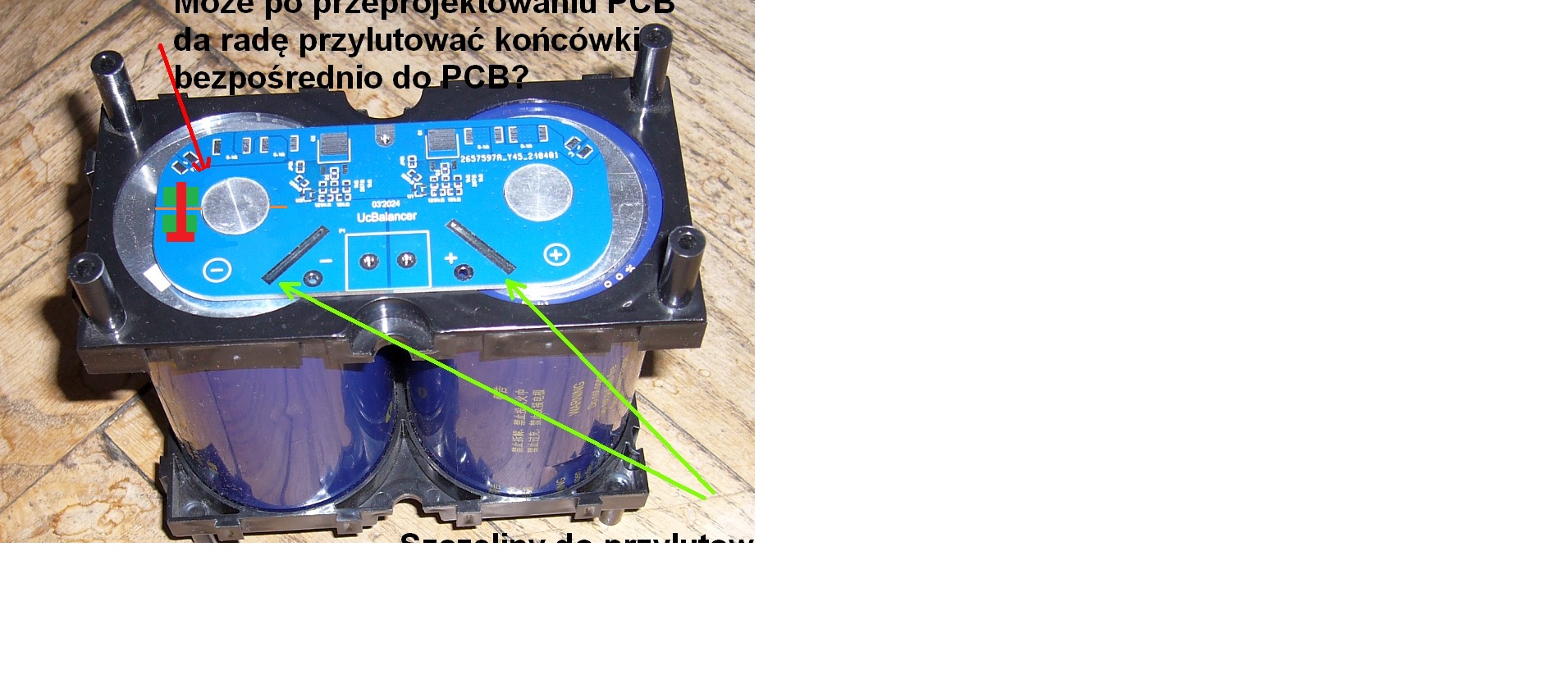

Jeżeli to kondensator podobny do Super to te cycki mają około 3mm długości. 3 ampery to nie taki wielki prąd i można by zrobić tę PCB z laminatu 3mm i zacisnąć na tych wypustkach. Otwór oczywiście metalizowany i dobrze by było pokryć płytkę złotem, chociaż może by się i sprawdziło pocynowanie środka otworu.
Pomarańczowy- szczelina w płytce. Zielony- dolutowane kostki do pcb. Czerwony- śrubka.

Lepiej chyba zacisnąć tulejkę z miedzi czy mosiądzu?
Albo jednak iść w kierunku lutowania.
Przerobić PCB aby dało się lutować bezpośrednio terminale np:
użyć topnika Alumweld + bezołowiowej cyny.
Tylko aby nie przegrzać terminali...
Niedawno kupiłem lutownicę Axuin t320 (teoretycznie 200w) ale nie lutowałem nią zbyt dużo. Jakoś stara lutownica bardziej mi leży...
Dzięki. ciekawy pomysł. Tak to dokładnie takie ultrakondensatory mam. PCB jest jednak dość kruche nie wiem jak z naprężeniami. Obecnie grubość laminatu to 1.2mm i razem z wysokością holdera pokrywa się/licuje z wysokością terminali.

Próbowałem lutować Alumweld ale skończyło się klapą. Nie chcę długo grzać końcówek ultrakondensatorów...
