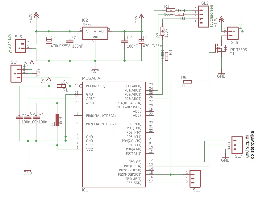

Podeślij jakiś schemat tego sterownika (zadajnika ) bo na razie to sobie gdybamy ,wygląda że coś dziwnego dzieje się z częstotliwością i silnik tego nie ogarnia ,sam silnik będzie sprawny na 100%

Facet ma porąbany program na tą atmegę a szuka problemu w sterowniku czy silniku

A kolega "nanab" śle ten swój program , a tak z ciekawości widze że na schemacie brak rezonatora kwarcowego czyli działasz na wewnętrznym jak to ustawiłeś podczas programowania atmegi

tristar0 pisze:Facet ma porąbany program na tą atmegę a szuka problemu w sterowniku czy silniku
Czy na pewno twoja kryształowa kula która to powiedziała ma aktualną kalibrację? Jeśli tak to która część programu robi taki syf i przesyła go bezprzewodowo? Bo przebieg który trafia kablami do sterownika jest generowany hardware'owym timerem i jest generowany poprawnie. Pierwszą rzeczą jaką zrobiłem przy tym problemie to obejrzenie jak wygląda przebieg w trakcie takiego zachowania silnika.
tristar0 pisze:skoro masz oscyloskop to może masz jakiś generator żeby to sprawdzić
Mam generator-timer w atmedze. Próbowałem też z ne555, efekt był ten sam.
tristar0 pisze:Zmień to wypełnienie , imp załączający 10-20% max a nie 50%, Masz taką możliwość programowo ?
Będę musiał tego spróbować, ale to potrwa zanim to wszystko odkopię. Swoją drogą nie widziałem w żadnej instrukcji ani ds czegoś takiego, znalazłem tylko minimalny czas impulsu, ale nic o max wypełnieniu, a w ds każdego drivera sygnał clk zawsze jest pokazany jako prostokąt o wypełnieniu 50%.
