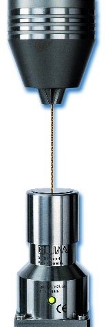

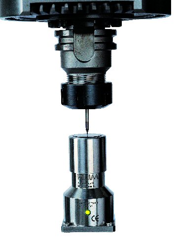

hmm .. sprawa dość prostawood carver pisze:z czym to sie w ogóle je??

coś więcej masz opisane u kolegi Pita na jego www.
http://www.piter.mily.pl/index.php?i=5
pisałem o tym wyżej
pisałem o tym wyżej
