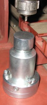

Gmaro, jakiego czujnika Ty używasz?
Jest to czujnik działający na zasadzie rozwarcia i nie jest oparty na mikrostyku a tak do końca to jeszcze nie używam , mam zaprojektowany i wykonany i czeka na testy ..

Pomysł przedni! - tyle, że w standardowym podłączeniu pod port LPT trzeba sprawdzać stan wysoki, nie niski na pinie wejściowym (to taka mała dygresja). A co sądzisz o czujniku zbliżeniowym - indukcyjnym? Byłby wystarczająco dokładny?

Post napisał: jarekk » 18 sty 2007, 15:44
Nie - wszystkie mi znane nie są wystarczająco dokładne

Post napisał: Kostek » 18 sty 2007, 16:32
Jezeli nawet znalazby sie wystarczajaco dokladny, to byloby tak dla jednego narzedzia .
Zmaina srednicy czy materialu narzedzia powodowalaby inne dzialanie.

Post napisał: Wodzu » 18 sty 2007, 16:57
a moze rozebrac czytnik do kodow kreskowych i z niego cos wymyslec, bylby laserowy czujnik pomiaru długosci i moze srednicy narzedzia??

Post napisał: bartek_iw » 23 sty 2007, 20:35
jest jeszcze jeden watek na naszym forum dotyczacy czujnikow
i tam sie toczy podobna dyskusja
mi chodzi o to by ktos kto taki czujnik ma, lub sam sobie chce wykonc
niech zamiesci tego schemat
ktos tam pisac ze jakas bramka tam mam byc czy jak
jakis przykladowy wyłacznik jaki trzeba uzyc itd
spis elementow itd
druga sprawa jest to czy nie mozna by podlaczyc tego czujnik a jako pozycja HOME Z :?:
a wys zalaczania czujnika byla by na tym samym poziomie co powierzchnia stolu

Post napisał: wood carver » 24 sty 2007, 08:47
mnie osobiscie interesuje tylko sam pomiar....co i jak musze skonfigurowac w machu...czy poporstu dodaje do każdego pliku z g-code jakis "algorytm"....od strony softowej..sama mechaniczna "sonda" jest banalnie prosta

Post napisał: gmaro » 24 sty 2007, 08:55
wood carver pisze:...co i jak musze skonfigurowac w machu...
coś możesz poczytać tutaj jest przykładowo opisane co i jak :
http://www.akcesoria.cnc.info.pl/czujni ... zedzia.htm

Post napisał: bartek_iw » 24 sty 2007, 09:16
wood carver pisze:sama mechaniczna "sonda" jest banalnie prosta
to bardzo prosze czy ktos moze zamiescic ten banal (rys pogladowy , zlozeniowy)
i oczywiscie schemat bo napewno nie ma tam w srodku samego mikrowylaczniika
a na plytce z http://www.akcesoria.cnc.info.pl/czujni ... zedzia.htm
widac wieccej elementow
