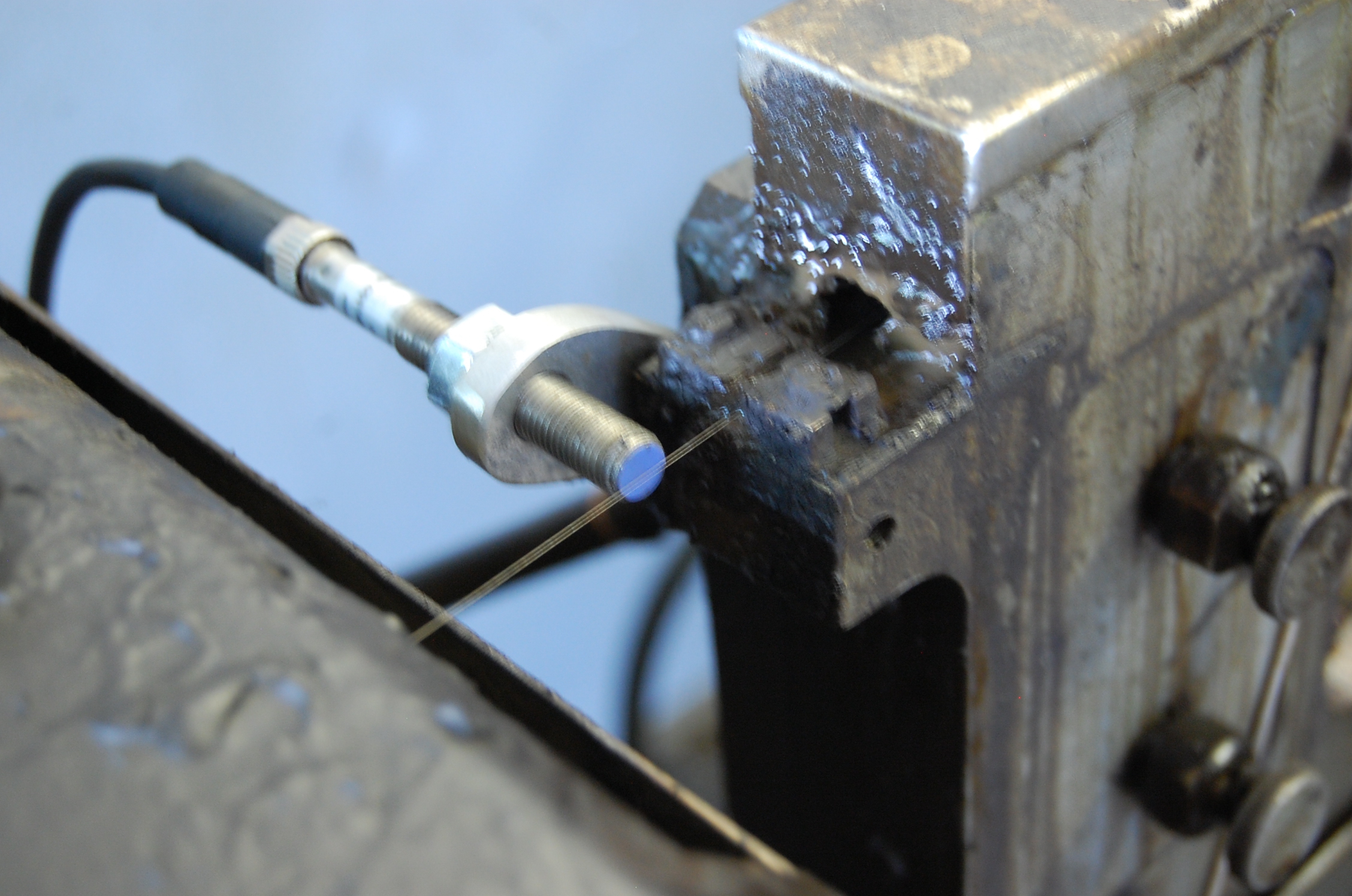

Post napisał: kamar » 10 wrz 2015, 16:30
Potrzebuję jakiegoś czujnika coby widział drucik 0.14 mm. Ten na zdjęciu widzi tylko w momencie cięcia.

W jakim sensie widzi tylko w momencie cięcia? Chodzi o to że drut tnie czujnik (uszkadza go)?

kamar pisze:Ten na zdjęciu widzi tylko w momencie cięcia.
atom1477 pisze:W jakim sensie widzi tylko w momencie cięcia? Chodzi o to że drut tnie czujnik (uszkadza go)?
pewnie przecięty swobodny koniec drutu "ucieka" z pola działania czujnika, i dlatego go "nie widzi"...

Post napisał: kamar » 11 wrz 2015, 04:22
Sorry za skrót myślowy. Zapomniałem , że nie wszyscy ciągną druta :)
Otóż to nie druta tutaj się tnie, tylko on tnie. I chodzi o to żeby wiedzieć kiedy się zerwał.
Czujka widzi go tylko wtedy jak płynie prąd przez niego.

kamar pisze:Czujka widzi go tylko wtedy jak płynie prąd przez niego.
Bo tu trzeba by zacząć od zasady działania czujnika indukcyjnego(bo taki widzę na foto)
Indukcyjny czujnik zbliżeniowy działa na zasadzie zmiany swojego pola elektromagnetycznego wskutek przemieszczania metalowego elementu. Zmienne pole magnetyczne wytwarzane przez czujnik wzbudza w przewodniku Prąd wirowy, oraz jeżeli jest ferromagnetykiem, to magnesuje go. Oba zjawiska wpływają na zmianę parametrów drgań, zmniejszając w ten sposób amplitudę lub częstotliwość drgań, zmiana ta jest rozpoznawana przez demodulator, następnie jeżeli czujnik ma wyjście cyfrowe, sygnał jest kształtowany przez przerzutnik.
budowa czujnika indukcyjnego:
1. pole czujnika; 2. oscylator; 3. demodulator; 4. przerzutnik; 5. człon sterujący
Widocznie drucik jest tak cienki, że indukowane prądy wirowe są za słabe by przekroczyć próg wzbudzenia czujnika, w dodatku jest nieruchomy co jeszcze pogarsza sprawę. Przepływ prądu natomiast wytwarza pole magnetyczne na tyle silne, że już wzbudza czujnik.
Sam mam takie doświadczenie z takim czujnikiem przy obrotomierzu frezarki, że dopiero odpowiedniej szerokości wirujący z wrzecionem metalowy pasek był w stanie go stabilnie wzbudzać. Jak był za wąski (najpierw użyłem drucika) to pomimo niewielkiej szczeliny wzbudzał nieregularnie gubiąc obroty.
A jeśli drucik jest nieruchomy (nie przewija się) i silnie napięty (co wnioskuję jeśli ma ciąć) to może w miejscu gdzie jest czujnik zawiesić/zamocować na nim metalową blaszkę polepszającą wzbudzanie. W razie zerwania drutu blaszka drgnie wzbudzając układ alarmujący.
Można też zrobić prosty układzik gdzie przepływający przez ten tnący drucik niewielki prąd o takiej wartości by go nie rozgrzewać, i napięciu np 12V czy 214V podtrzymywałby przekaźnik NO, włączający w razie zerwania obwodu sygnalizację alarmową, kontrolkę, czy co tam?
(o ile przepływ niewielkiego prądu przez drucik nie przeszkadza oczywiście wykonywanej funkcji..)
Lub zwykłą krańcówkę (NC)
która byłaby tak zamocowana by napięty drucik podtrzymywał wciśniętą dźwigienkę. W razie zerwania dźwigienka odskakuje załączając obwód alarmowy.

Omron E2AM18KN16 może dać radę. Przed chwilą sprawdziłem i drucik stalowy 0,24 wykrywa z odległości ok 3mm. Także jest szansa że 0,14 z 1mm wykryje. Trzeba tylko uważać na to co znajduję się w jego okolicy, bo pole wykrywania ma spore.
Z jakiego materiału jest drucik którego używasz?

Post napisał: kamar » 11 wrz 2015, 09:57
RomanJ4 pisze: A jeśli drucik jest nieruchomy (nie przewija się) i silnie napięty .
Niestety, jest silnie napięty ale przewija się dość szybko :)

podobno wolframowo-molibdenowy. A czujkę sprawdzę. Dzieki.

Hmm... jeśli widzi czyli daje stan 1 jak drut jest cały i prąd płynie to przy zerwaniu stan 0 powie linuxowi że ten sie urwał.
Druga sprawa jeśli prąd płynie przez drut to może gdzieś z generatora da się wygrzebać sygnał czy ten prąd płynie przez drut czy nie ?
