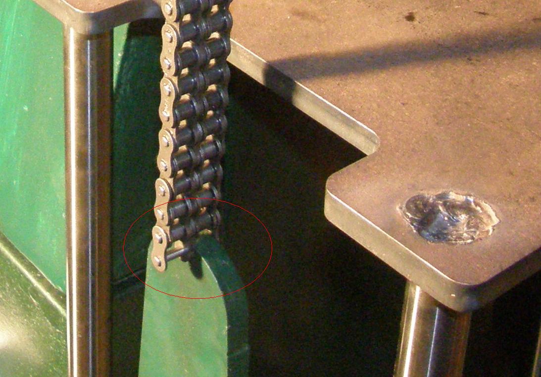

łancuch będzie również z drugiej strony, koles od plazmy mi nie zdąrzył w zeszłym tygodniu wyciać uszu na te dwa kołka dodatkowe co leżą na szafce elektroniki - jakby sie ktoś przyjrzał.

ma555rek - o czym ty pieprzysz? a łancuch dwurzędowy ma kołek podparty w 3 punktach, chociaż głowne scinanie pracuje tylko w dwóch, w gimnazjum belek nie uczyli liczyc? :P (bo o studiach nic nie wspominałeś to nie wiem, wszak żes pasjonat czy coś, może pokoloruj drwala)

pokolorowałem - to czerwone zakreślenie
Po co dwurzędowy skoro wisi i tak na jednym , a raczej na połówce sworznia?
Chyba że taki miałeś i już.

Post napisał: bartuss1 » 23 lis 2015, 17:09
tak sobie umysliłem
bo chociaz scinanie wystepuje tylko pomiedy wewnetrznymi podparciami oczek lancucha, to rozciaganie juz nie do konca, moze nie w pierwszym oczku.
potraktuj sworzen jako belke z przyłozonymi siłami na skrajniach i w srodku - wszystkie 3 takie same.
pomijając scinanie dwóch sił w srodku i na jednej skrajni zrób wykres zginający, ta częsc nie przenoszząca bezposrednio obciązenia nie będzie zerowa ani ujemna, jak chcesz sie podoktoryzowac na ten temat to mozesz sie wykazać hehe

Post napisał: kamar » 23 lis 2015, 17:14
Spawanie tych kolumn prowadzących to tez pomysł taki sobie :)

Post napisał: ma555rek » 23 lis 2015, 17:15
doktor nie używa flexa
Wycinałeś blachę na plaźmie - mogłeś zostawić garbik, przeciąć nawet flexem na szerokość w którą wchodzi środkowa płytka łańcucha i przewlec sworzniem - wisiałoby symetrycznie i bez budzenia ciekawości - że sobie wymyśliłeś.
Ale skoro wytrzymuje pojedyncze ucho to po co podwójny?

Post napisał: bartuss1 » 23 lis 2015, 17:38
bo może jeszcze tak zrobie :P
