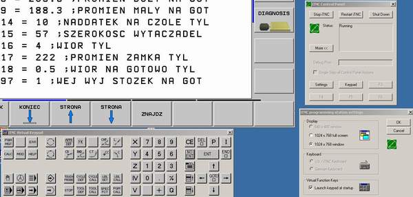

Wracając do tematu iTNC 530
Często koledzy mają problemy z klawiturami więc posiedziałem i poszukałem opcji w programie klawiatury wirtalnej
Polecam

wiem, ze temat ze zmiana jezyka w symulatorze opisaliscie dosyc obszernie w poprzednich postach, ale u mnie nie wiedziec czemu nie bardzo to chce dzialac... tzn pewnie cos zle robie i dlatego:) tak wiec mam pytanie o co chodzi z tym, ze trzeba wpisac 4 razy 11 ktore odpowiada jezykowi polskiemu? bo jak wchodze do mod to kod mozna wpisac tylko jeden. aha i jak sie wychodzi z tego sumulatora? bo mi utknelo w pewnym momencie i nie bardzo wiem jak z niego teraz wyjsc:)

Jeśli chodzi o zmianę języka to na pewno po zmianie tych wartości w MP trzeba zrobić sobie reset maszyny
Wychodzenie z programu odbywa się jak wyłączanie maszyny, czyli Praca ręczne – F9 aż pokaże się nad F1 kółko do wyłączenia maszyny OFF
potwierdzamy

juz zaczailem o co chodzi z tymi czterema jedenastkami. tylko nie moge z tego teraz normalnie wyjsc... a pasuje, zeby zapisal zmiany przed ponownym uruchomieniem.

juz dawno probowalem:) mam podejrzenie, ze cos zlego wczesniej nacisnalem i teraz nie mam dostepu do pewnych funkcji tak jak powinno byc normalnie... np gdy wciskam ENDa to wywali mi komunikat "line w\o number" bo jestem w tym trybie co widac wszystkie kody i nizej juz wyjsc nie moge. jak wciskam alt ctrl 4 to wyswietla "machine parameter programming" a 1 to "key non-functional".

easy ja mam następny problem :D odpalilem symulator później esc dalej del(CE) skasowalem error u góry pokazuje się praca ręczna i nie mogę nic wybierać z klawiatury alfa tylko z numerycznej funkcje chciałem pgm mgt uruchomić i u góry pokazuje się komunikat przycisk bez funkcji tak samo z reszta przycisków na klawiaturze alfa... pomóż ;)
