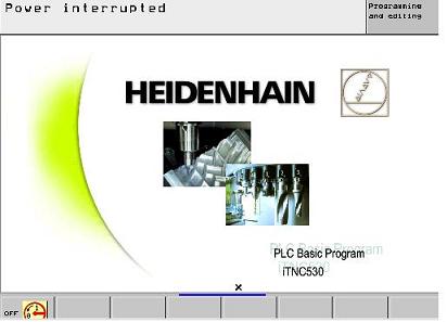

Post napisał: albercik » 16 gru 2007, 16:39
Po uruchomieniu programu pojawia się coś takiego

Post napisał: easy2002 » 16 gru 2007, 18:41
Kolega wybaczy ale uruchamianie programu (maszyny) ustawianie języka i nawet włączanie klawiatury ekranowej
Było wiele razy opisywane na forum w tym dziale
a nie chce zaśmiecać forum bo już coraz wolniej chodzi
Ten ekran omijamy przyciskiem del na klawiaturze numerycznej

Post napisał: albercik » 16 gru 2007, 18:52
OK, dzięki zastosuje sie do wskazówek
