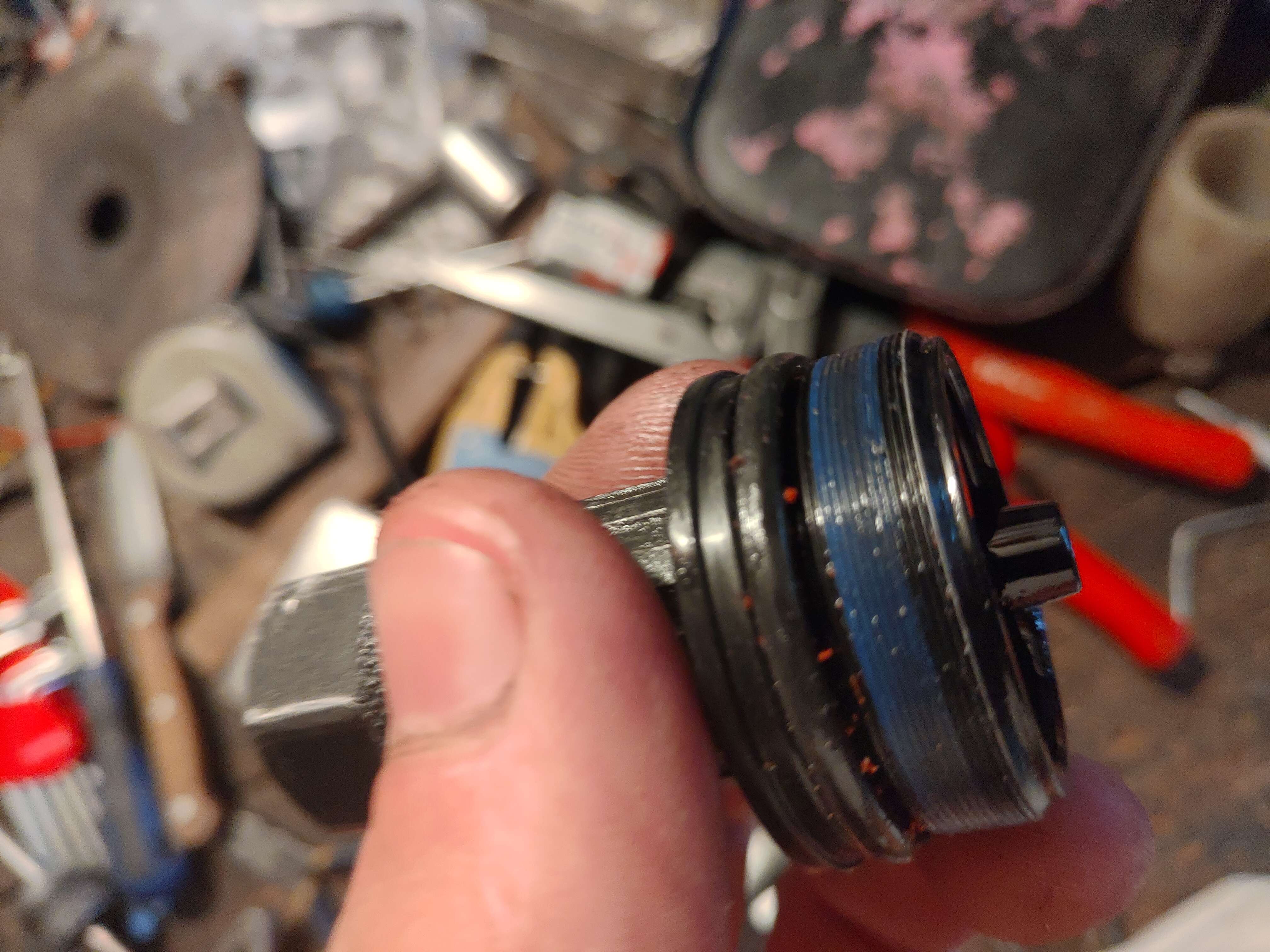

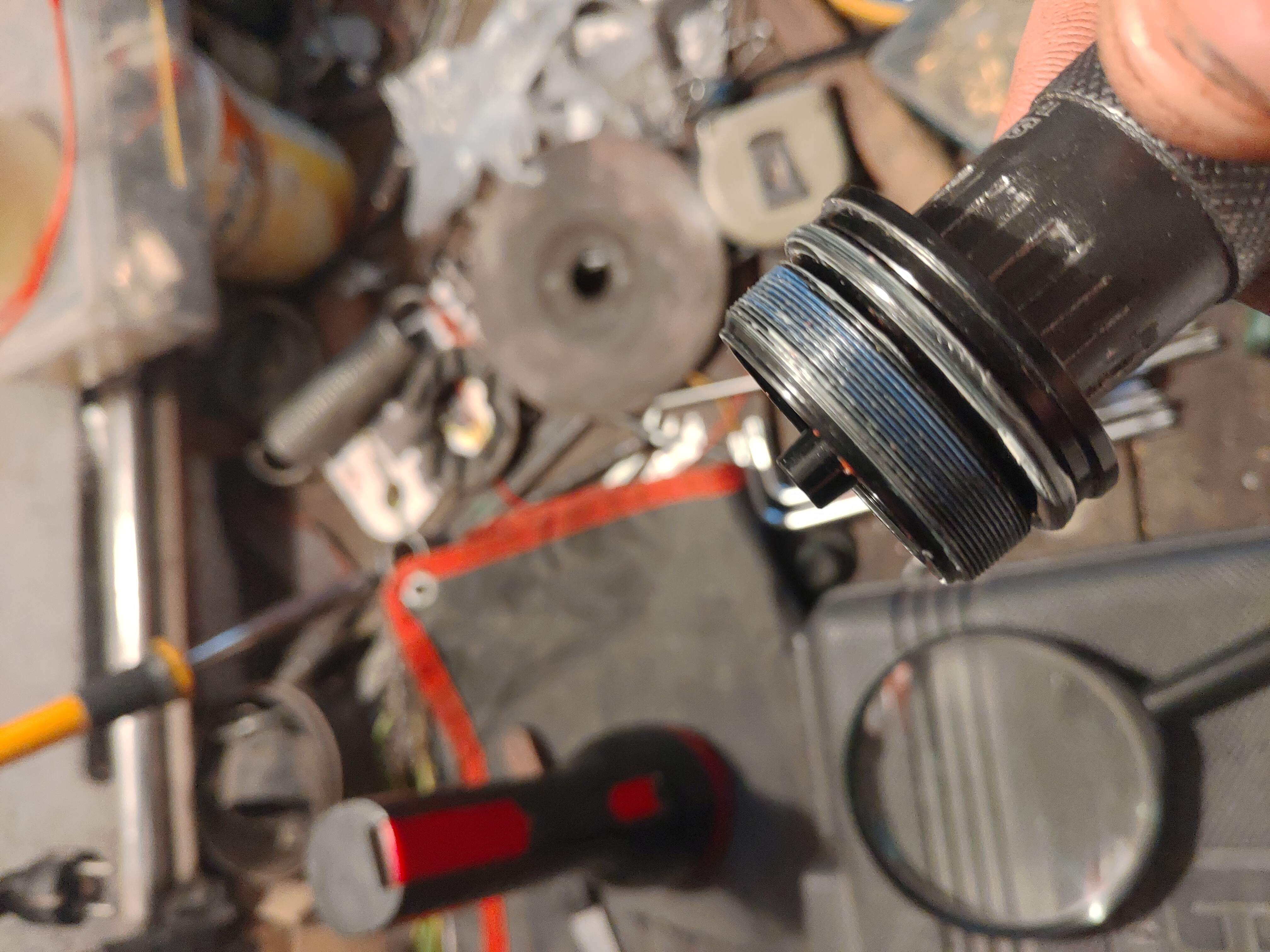

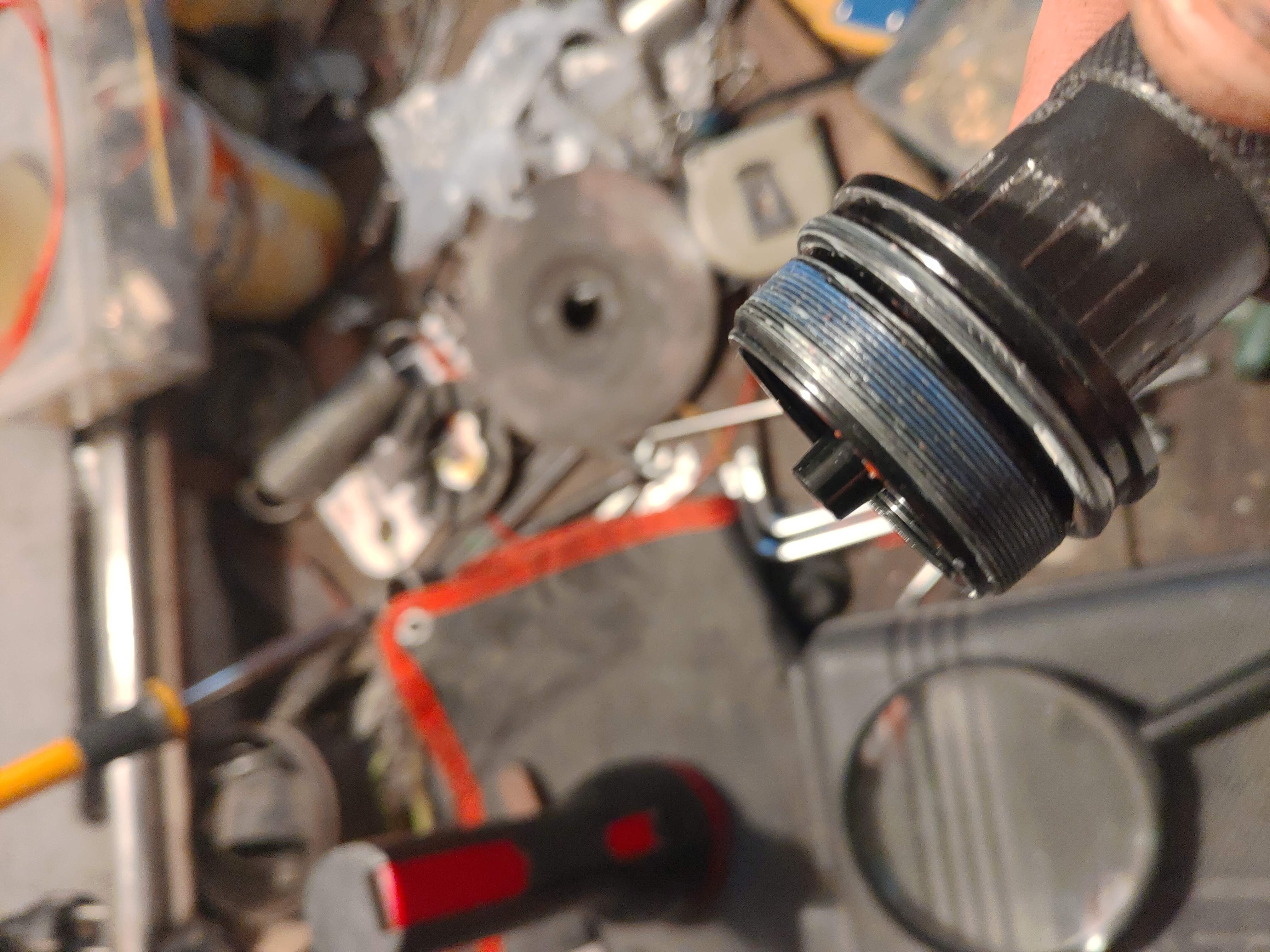

Witam co to za gwint i jak go zrobić na stalowym pręcie?
Średnica 32mm
Zwojów niby 12 długość niby 7mm
Wychodzi 12/7 =1,71428571
Ale wygląda bardziej na 1.5 Obrazek Obrazek Obrazek

Do gwintów są przymiary, od biedy można przyłożyć śrubę o znanym skoku, na przykład M10x1,5 albo M12x1,75.

Przykłada się gwint do gwintu, a nie średnicę do średnicy.

Nie 12/7, tylko 7/12.

No dobra ale to zmierzysz tylko skok, już lepiej suwmiarka zmierzyć po całości podzielić przez liczbę zwojów i masz wynik

Pożyczyć przymiar. Mi suwmiarką wyszedł 2,5 a przymiarem 3mm.

Suwmiarką, to jeszcze trzeba umieć zmierzyć i policzyć. Np. nie liczyć pierwszego i ostatniego zwoju, tylko jeden z nich. Do skoku najlepszy wzorzec lub inna śruba.
Znając skok, można już zmierzyć średnicę, nawet przy pomocy 3 wierteł.

Średnica jest 32mm a skok 7/12=0.58333 ale taki gwint nie istnieje w tabelach.

Przyłóż do tego śrubę M3, M3.5 i M4. Śruby M3.5 są używane w komputerach do przykręcania dysków. Można też użyć gwintownika.
