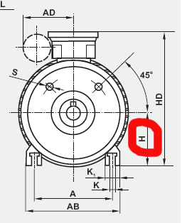

A spytam (co mi tam, mówią ze kto pyta nie błądzi) co znaczy określenie mały wznios wału.

gosart pisze:A spytam (co mi tam, mówią ze kto pyta nie błądzi) co znaczy określenie mały wznios wału.
jesli chodzi o ten wznios wału to jest wysokość H czyli odległość od podstawy do osi wału tak jak zaznaczyłem na rysunku.
Jest to dodatkowy atut takiego silnika bo przy wiekszych mocach (kW) odegłość jest zachowana 65 mm a zmienia się jego długość tak jak to podaje katalog.
Katalog silników
Silniki o niskim wzniosie osi wału 65mm do drewna

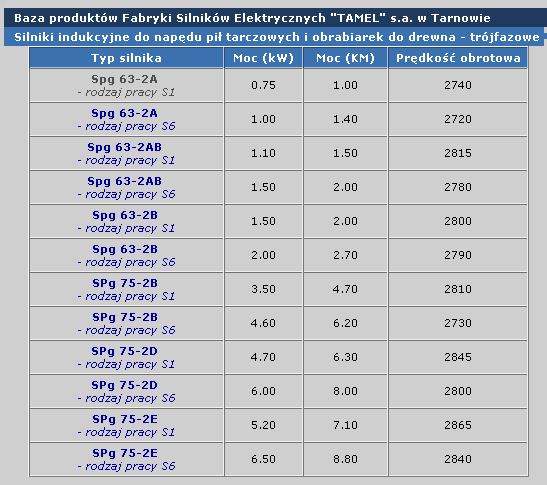

Podobne silniki produkuje FSE TAMEL w Tarnowie
seria Spg 63 wznios wału 63mm lub Spg 75 wznios 75mm.
Obudowa aluminiowa tarcze żeliwne
Moce od 0,75 do 3,7kW ,są też jednofazowe .
Można zamówić z dowolną końcówką ,hamulcem po uzgodnieniu z marketingiem.
Jutro będę miał katalog to mogę podać więcej danych.

Post napisał: Rom » 30 mar 2006, 18:45
Na stronie http://www.tamel.pl/oferta/katalog.php więcej danych.
Wersja z nietypowym wałkiem droższa o ok 10% jeżeli końcówka nie przekroczy
srednicy typowej dla danego typu .
