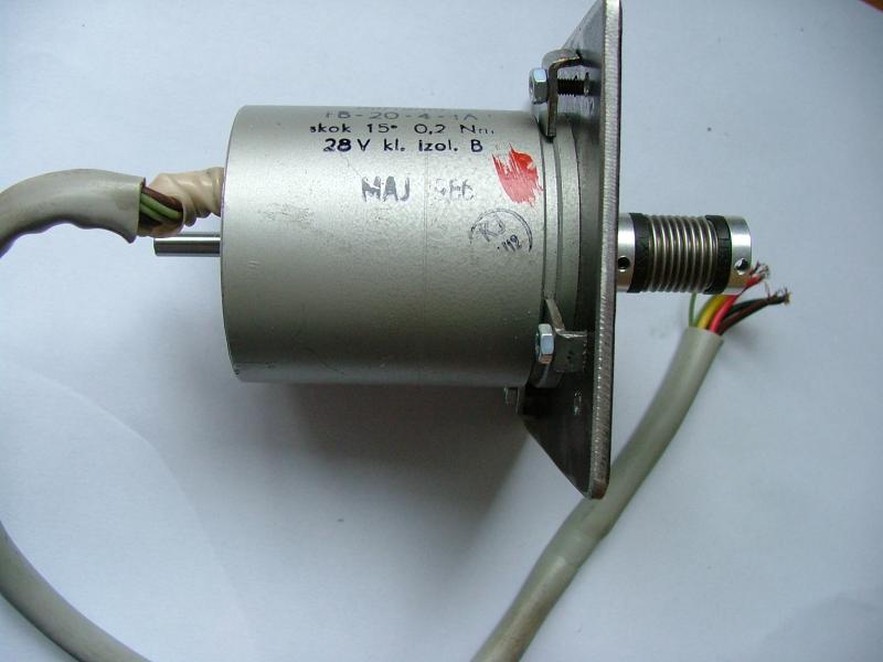

silnik firmy Mikroma
unipolarny
FB-20-4-A1
skok 15° 0,2Nm 28V (prąd zmierzony 1A)
te są w cenie 20zł
Silnik MInibea
unipolarny
skok 1.8° 6V 1,2A prawdopodobnie 0,058Nm
te już posiadam
jako przekładnia sruba trapezowa fi 12 skok 3mm
sterowanie silnikami 1/2 kroku ze wzgledu na większą moc i sprawność
przy silniku o skoku 15° dokładność kroku 0,0625mm
ale większa prędkość
a dla silnika 1,8° to 0,0075mm
mała prędość
może go użyć do osi Z ?
pozdrawiam jarobo

Bez problemu można zastosować taki silnik w osi Z. Przeważnie oś Z jest najkrótsza i najmniej wykorzystywana, więc mniejsza prędkość nie jest tak odczuwalna jak przy innych osiach. Średnio ruch osi Z stanowi 1% pozostałych osi, chyba że prace są 3D.

Silniczek jest do nabycia w Zielonej Górze wysylkowo nie sprzedają
czy o taki chodzi mocowanie jest dorobione i sprzegiełko we własnym zakresie
pozdrawiam jarobo

opisalbys sposob wykonania takiego sprzegielka jakies fotki wyglada mi ono na ciekawe rozwiazanie jesli nie jest to tajemnica :wink:

Post napisał: jarobo » 06 lip 2004, 20:23
chomikaaa pisze:opisalbys sposob wykonania takiego sprzegielka jakies fotki wyglada mi ono na ciekawe rozwiazanie jesli nie jest to tajemnica :wink:
przepraszam że nie precyzyjnie sie wyraziłem
mocowanie dorobione a sprzęgło kupne :lol:
