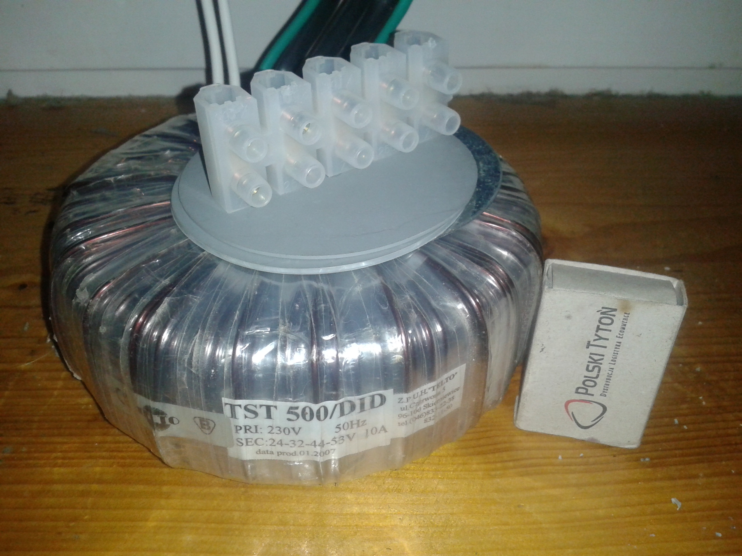

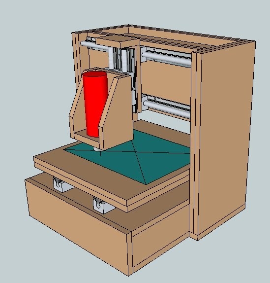

Więc chyba lepiej być nie mogło takie same wałki oraz taka sama ich długość jakie posiadam. Do tego dodany spis wszystkich elementów oraz projekt w sketchUP-pie . Jest tam gotowa paczka z elementami do pocięcia, która lekko dostosowałem dla siebie dodałem 2 wzmocnienia w środku bramy, oraz podstawa jest w formie prostokąta bo później jakieś problemy robią przy cięciu(tylko cięcie prostolinijne). Dla mnie projekt o tyle ciekawy że o ile wszystko będzie równo ucięte i skręcone brama musi załapać prostopadłość do podstawy. W między czasie udało się kupić trafo za 70 PLN już z przesyłką napięcie 32V 10 A czyli stworzone pod M542. Mam nadzieję jutro dostać wszystkie części do budowy zasilacza oraz krańcówki, oraz zlecić pocięcie sklejki. Co o tym sądzicie ?? Projekt i wszystkie obrazy dodaję na koniec ponieważ mam w 21 wieku internet o zastraszającej prędkość 1 Mb(Neostrada nie mogę mieć więcej) download-u i również jak ,niektórzy zauważyli podczas wczytywania ładują mi się najpierw duże zdjęcia, później z tego robią się miniatury związku z czym temat mi skacze i nie da się go czytać póki nie załaduje się cały.

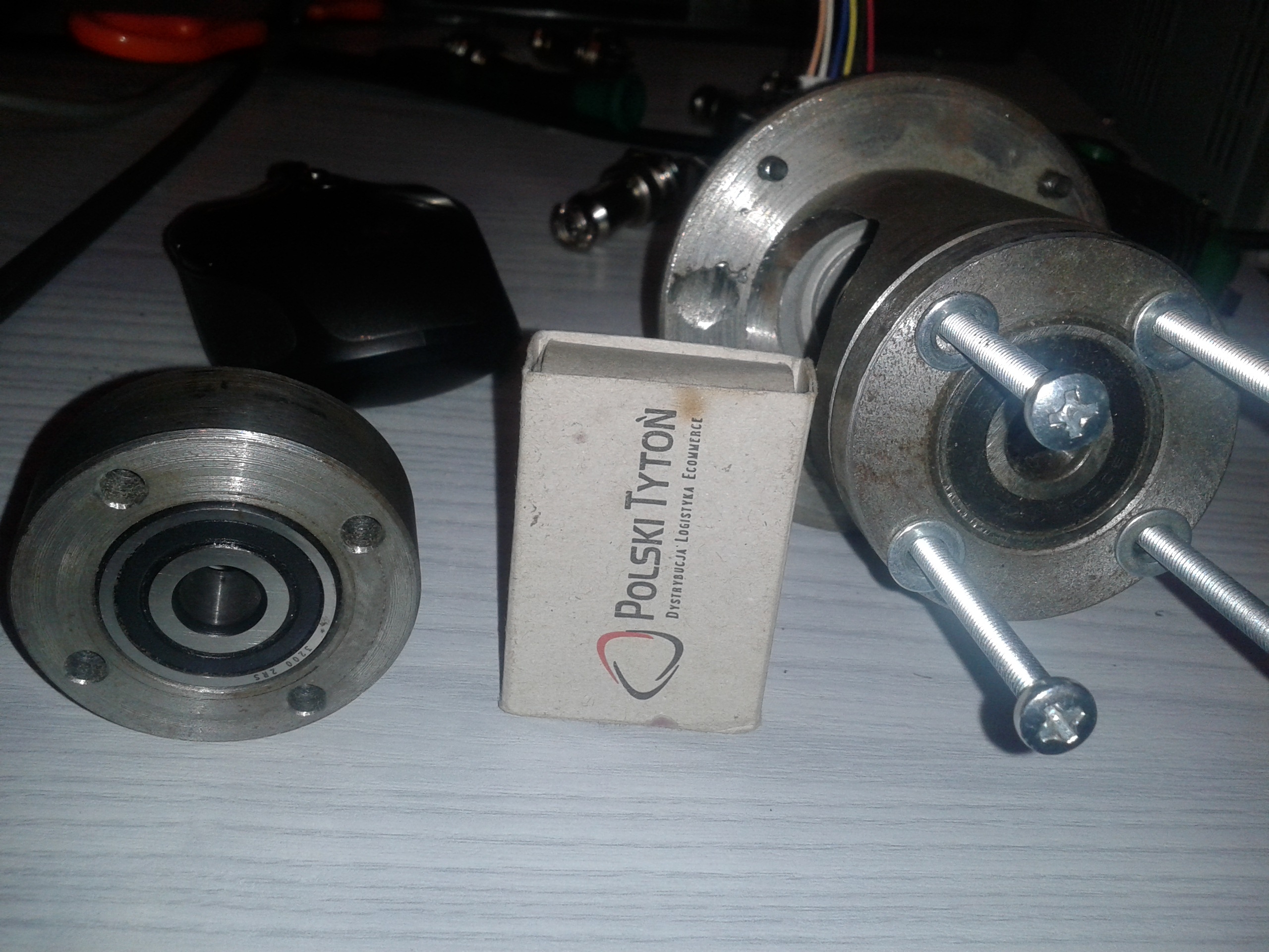

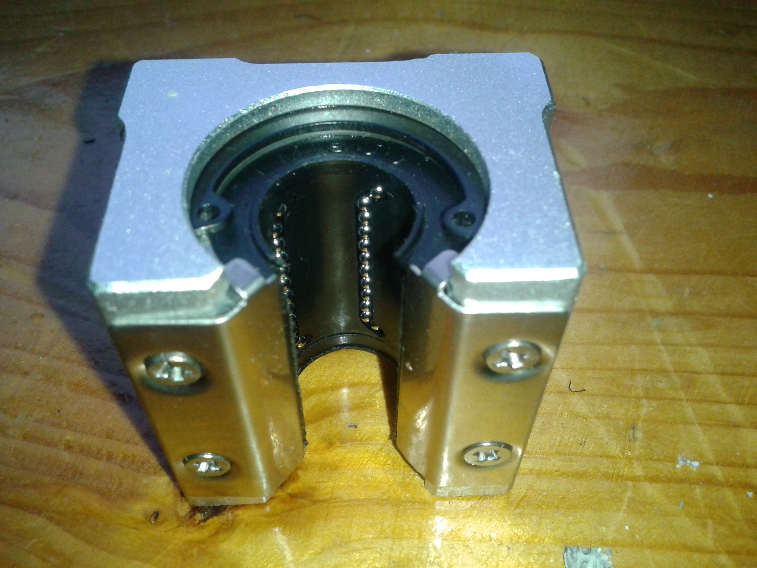

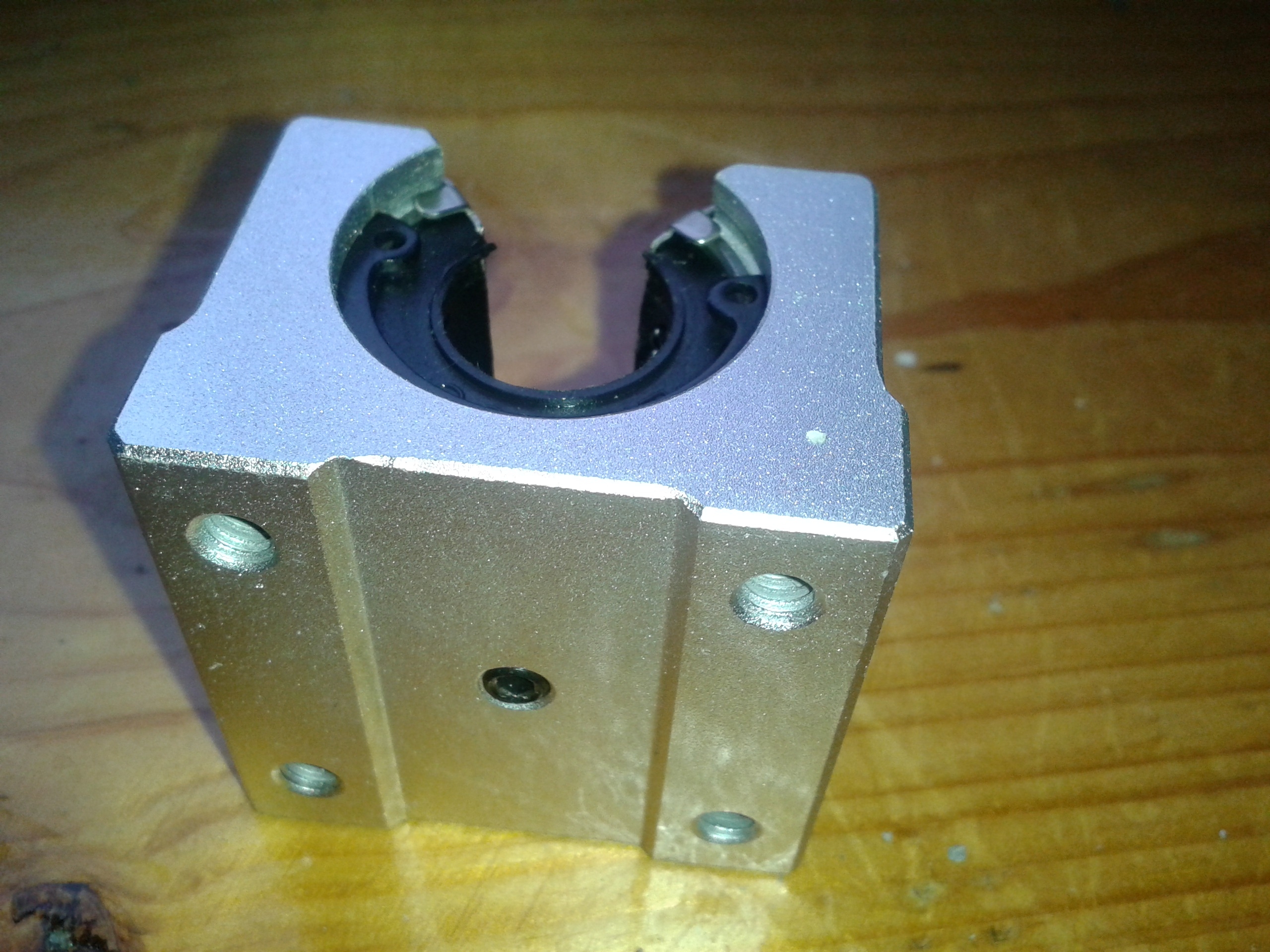

Pojawił się problem potrzebuję jeszcze 6 łożysk a niestety na razie nie znalazłem takich, które mają i pierścienie segera na bokach i blaszki od spodu i kasacje luzów. Czytałem że bez segerów są lipne ktoś mówił że same blaszki ich nie trzymają i się przesuwają w obudowach, gdzie mogę dostać na 100% takie jak mam na zdjęciu ?

strulkhas pisze:potrzebuję jeszcze 6 łożysk a niestety na razie nie znalazłem takich, które mają i pierścienie segera na bokach i blaszki od spodu i kasacje luzów....
... gdzie mogę dostać na 100% takie jak mam na zdjęciu ?
Najprościej będzie zadać takie pytanie osobie która Ci ten zestawik sprzedała,
pewnie wie gdzie kupowała.
Pozdrawiam Sławek
strulkhas
Posty: 13
Rejestracja: 14 sty 2014, 23:14
Lokalizacja: Prudnik
Post napisał: strulkhas » 22 sty 2014, 18:59
No fakt myślałem, że jak ma śrubkę od góry i to jest po to aby właśnie skasować luz. Więc potrzebuje z pierścieniem segera blaszkami od spodu i śrubką ustalającą od góry ;p. Właśnie skasowałem maila z aukcją to po pierwsze a po drugie u mnie to leżało chwile i u kogoś też więc podejrzewam, że ten sklep dawno zamawiał nowe partie nie koniecznie takie same.

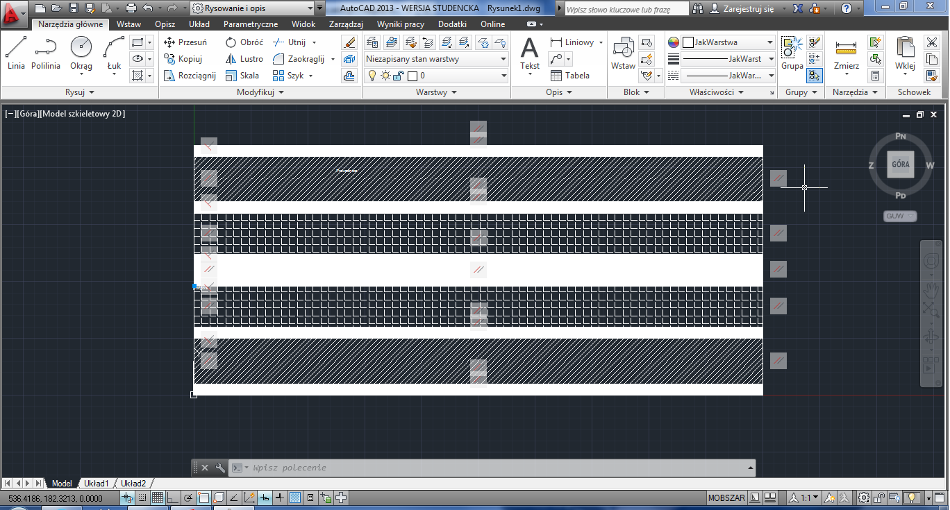

Mam mały problem na osi x płyta, na której mają być prowadnice ma wymiar 220x500. Prowadnice mają każda po 40 mm szerokości, podparcia z tyłu do tej płyty maja po 36 mm. Teraz jak ustawie podparcia za prowadnicami nie mogę ich dokręcić na wylot bo śruba musiała by wejść w te podparcia. Jedyne sensowne rozwiązanie to dać prowadnice jak najbliżej krawędzi zewnętrznych a podparcia przesunąć bliżej siebie do środka, ale nie wiem czy wtedy nie straci to na sztywności. Jak to rozwiązać ? Kupić takie nakrętki, które wchodzą do płyty a w poprzek nich da się wkręcić śrubę? Nie wiem czy takie w mojej małej mieścinie dostane i jak później ze składaniem tego wszystkiego. Tak na szybko rysunek poglądowy. Kreskowanie ukośne-prowadnice, kreskowanie w kwadraty podpory, wypełnienie białe to omawiana płyta widoczna z przodu czy może tak być ?

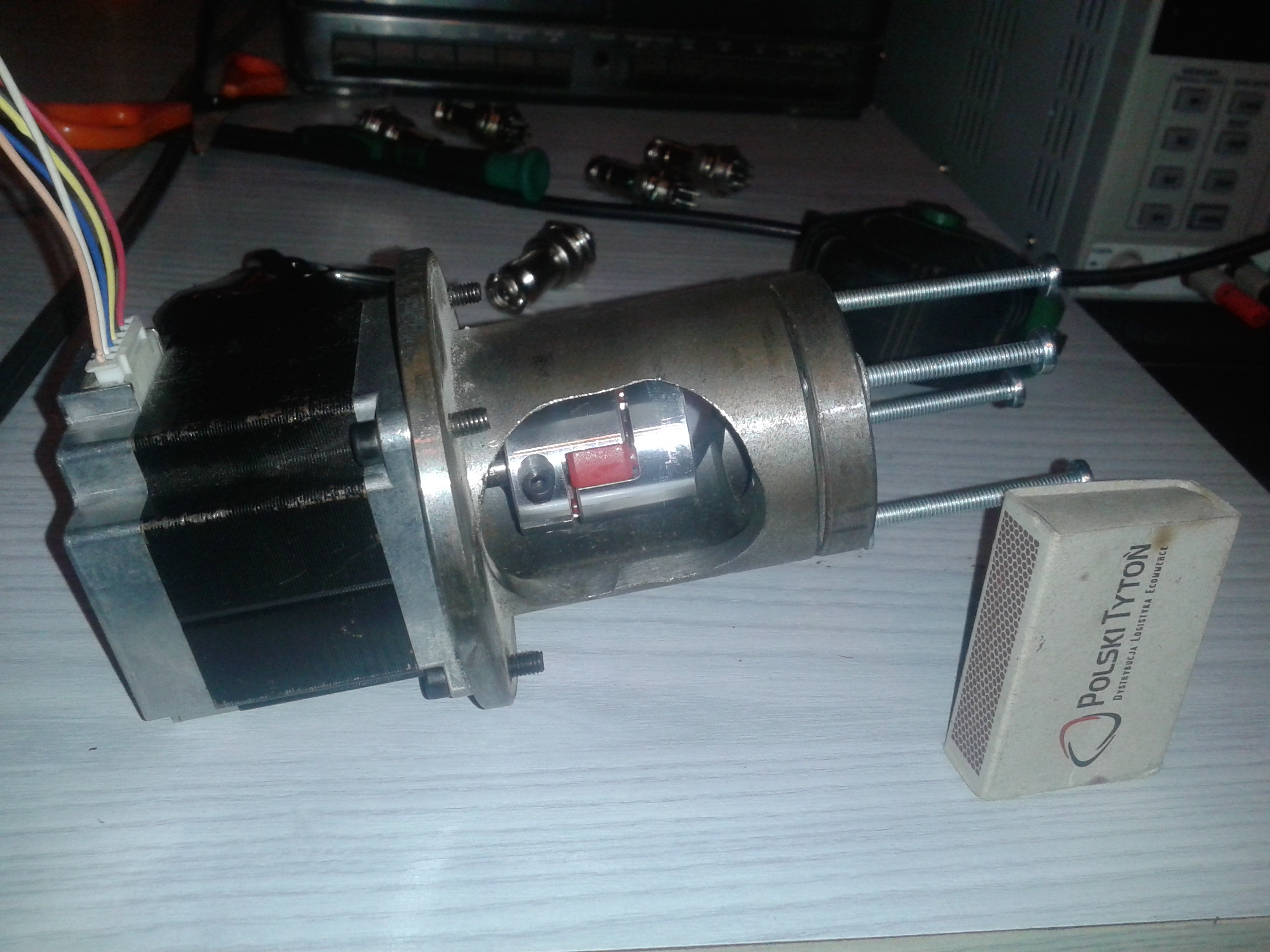

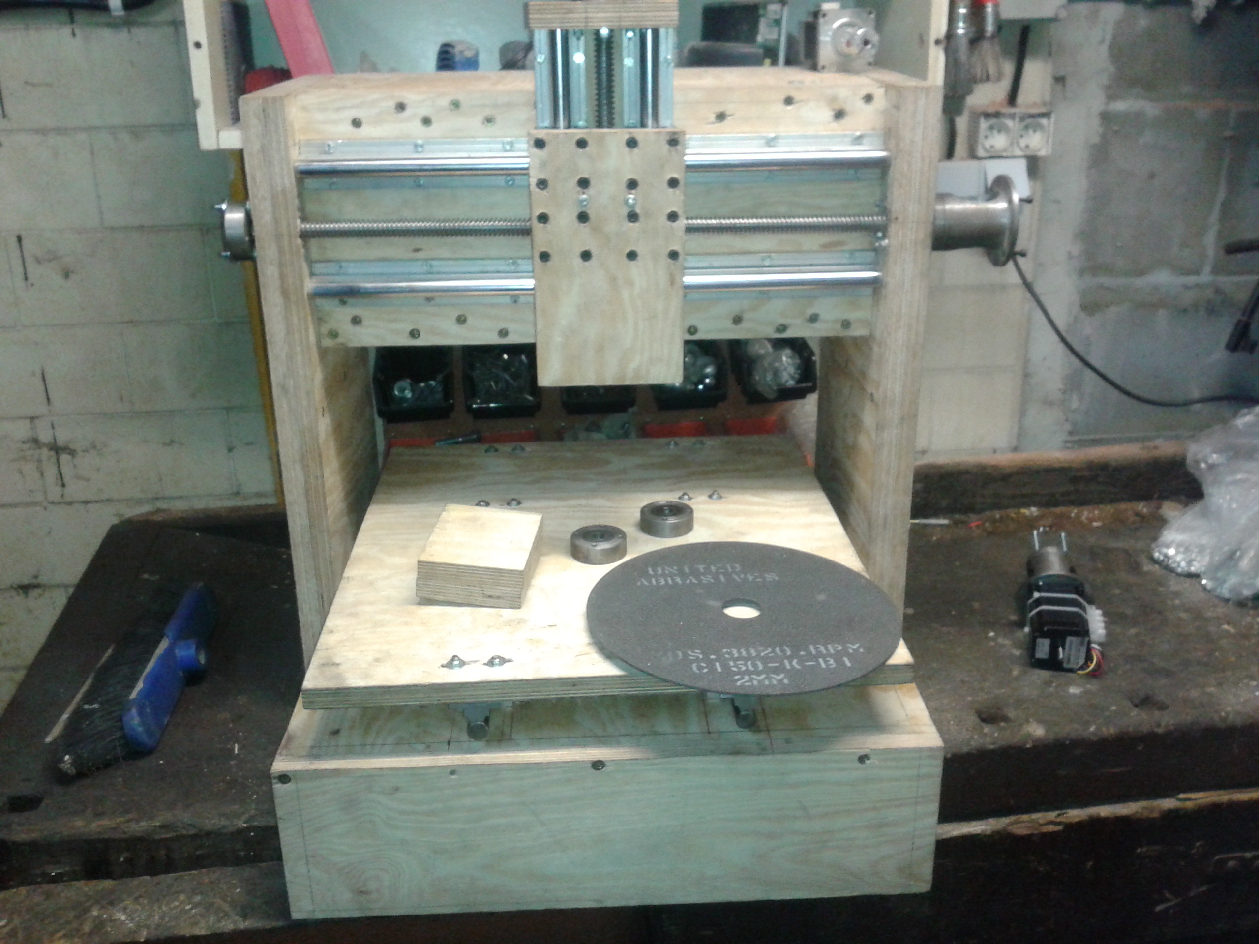

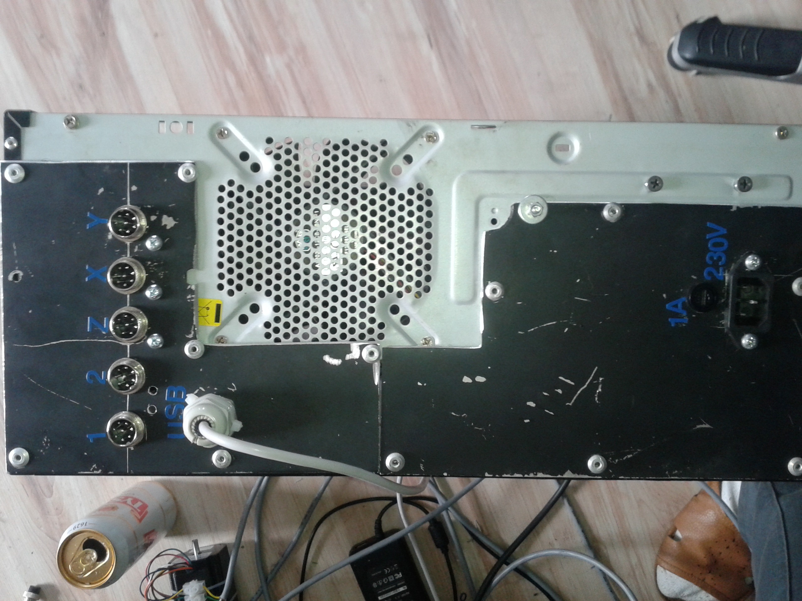

Trochę, temat przymarł ale powoli idzie wszystko do przodu. Zrobiłem sterowanie całość zamknąłem w obudowie po starym kompie, bo miałem pod ręką i się marnowała, blachy też po jakimś starym sprzęcie dlatego niektóre otwory są puste itp. Nie jest pięknie ale działa, myślałem, że coś podłączyłem źle ale okazało się, że to wszystko wina ustawień. Płytka zasilania robiona po partyzancku na razie, mam nadzieję, że zrobię ją normalnie już przy normalnej pracy frezarki. Mam już pociętą sklejkę będę skręcał podwójne ścianki hartowanymi wkrętami. Sklejka pocięta w miarę dokładnie tam gdzie miało być 10cm jest 9,95cm(suwmiarka elektroniczna). Podstawę również wkrętami hartowanymi, wszystko sklejone klejem poliuretanowym, który się rozszerza i wypełnia pustki. Bramę chce skręcić śrubami zamkowymi od spodu a u góry śrubami z nakrętkami młoteczkowymi. Niestety te ostatnie u mnie w miejscowości dostać jest mega ciężko i mam na razie tylko 8 sztuk ... Zawszę mogę zamiast, tych wkrętów użyć konfirmantów itp zobaczymy jak będzie się to zachowywać.

Frezarka powoli nabiera kształtu, musiałem kupić 6 łożysk oczywiście nie znalazłem takich aby miały kasowanie luzu i blaszki od spodu a nie chciałem płacić 30 pln za sztukę, kupiłem z "centrum cnc" z kasowaniem luzu i trochę nie do końca jestem zadowolony. Niby te same łożyska ale te z centrum cnc mają jak by większe kulki w łożyskach i nie suną tak jak tamte, które maiłem wcześniej. Dałem je na oś X i fakt, że nie czyściłem prowadnic ani nie smarowałem tego specjalnie niczym to jak popchałem oś to szybko się zatrzymywała. A oś Y chodzi tak lekko, że gdy maszyna stała nierówno i coś postawiłem na blat potrafił mi się wysunąć. Ciesze się, że pierwszą maszynę buduję z drewna można się sporo nauczyć. Np próbowałem zamontować łożyska, rysując każde z osobno na desce mierząc suwmiarka itp. Okazało się, że gdzieś grubość lini uciekła na jedym łożysku później na drugim i już oś nie chodziła lekko jak by ją coś kantowało. Wtedy wpadłem aby rozrysować sobie w Cadzie jak to ma być wydrukować punktować otwory i naprawdę o wiele mniej roboty i przynajmniej jak dla mnie dokładniej. Dodatkowo przekonałem się na własnej skórze co to znaczy dobry projekt. Używam czyjegoś projektu ale tam nie było kompletnie napędu uwzględnionego i teraz muszę nieźle improwizować z rozmierzeniem tego wszystkiego. Dzisiaj się przekonałem że w Y będzie napęd przez przekładnie bo zwyczajnie się nie zmieszczę z mocowaniem silnika i łożyska. Teraz zastanawiam się czy robić jakieś przełożenie, i jakich elementów do tego użyć. Zetka narazie zamocowana jest bez dolnego łożyska bo też po prostu się nie mieszczę i będę coś kombinował. Przy okazji w moim zapyziałym miasteczku nie da się kupić np śrub M5 na imbus musiałem zamawiać przez allegro ... Ale jest też plus na zdjęciu coś na co trafiłem na złomie, nie mam pojęcia z czego to ale niezły kawał krzyżaka chodzi całkiem lekko mimo tego całego syfu. Zapomniałem dodać, że chciałem kupić z działu giełda kiedyś cały komplet(12 sztuk) łożysk po 23 PLN od użytkownika forum wtedy się wypiął i powiedział, że skoro kupił po 30 PLN sztukę to tak ich nie puści, a dzisiaj zaglądam na giełdę a tam już sprzedaje je po 23 PLN i narazie brak chętnego na komplet ;]. Kupiłem też czujnik zegarowy z alledrogo za coś koło 100 z uchwytem centralnie blokowanym, dla mnie spokojnie wystarczy. Ale ktoś tam wystawił w giełdzie czujnik oryginalny z statywem za 600 i jak popatrzyłem na swój to już wiem czego mam podróbkę nawet opakowanie tak samo pomalowane tylko bez napisów. Ale sie rozpisałem ... Obrazek
