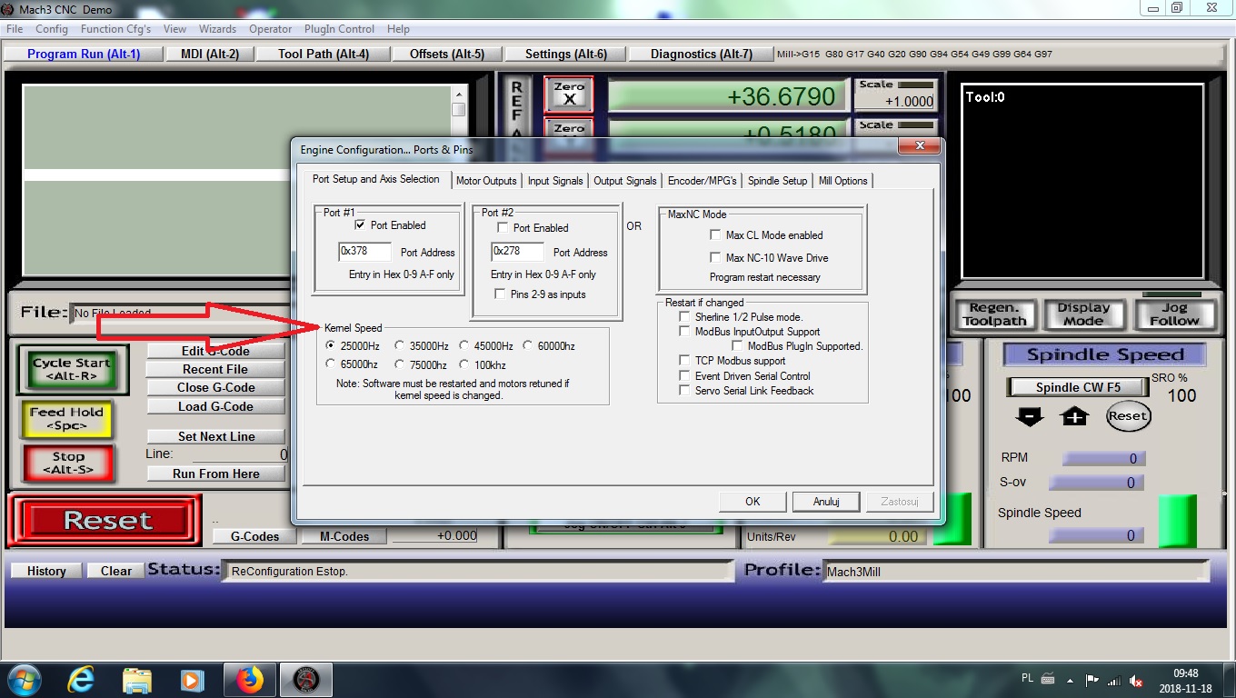

Witam wszystkich bardzo gorąco w te już chłodne dni.
Mam pewien problem który mnie nurtuje od odluzeszego czasu, niepotrafiących go rozwiązać, może wam się uda naprowadzić mnie na dobre tory.
Posiadam amatorska maszynę CNC sterowaną macham.
Maszyna pięknie pracuje przy obróbce prostych elementów, problem zaczyna się przy obróbce płaskorzeźb.
Gdy zaczynam swój projekt (ok 15h ciągłej pracy CNC) zdążą się dość często ze maszyna gubi kroki podczas obróbki. Gdy z załadowanym g codem do macha dam polecenie przesuwu na np. X0 y0 maszyna zawsze gubi kroki i tak jak byś ie wieszała.
( g code to plik o wadze 90mb).
Gdy załadowany zostanie np g code o wartości 5mb niema żadnych opóźnień i maszyna pracuje stabilnie.
Komputer który posiadam jest mocną jednostka na widownię xp i skonfigurowana pod mach3 ( 3ghz x2 4 GB ramy).
Nadmienię ze gdy zmienię predokosc i przyspieszenie problem nadal występuje nawet na skrajnie niskich wartościach.
Załączam link do filmu obrazujący problem
https://youtu.be/cE-aT3RYO7M
Kilka fotek z ustawieniami:
URL=][/URL]
Maszyna jest czysta, nie ma żadnych zgrzytów przy przejazdach na sucho, problem zaczyna się gdy mach jest obciążony.
Proszę o podpowiedz jak uniknąć tego typu zachowania. Proszę o pomoc.

Miałem podobny problem gdy próbowałem zmienić "Kemel Speed"
Pozostałem przy 25000Hz, chodzi dobrze.

Arkadiuszu powiedz mi proszę, czy jak robiłeś obróbkę to gubili Ci kroki w pewnym momencie czasami czy zawsze,jak miałeś inny Kamel nic obecnie.Arkadiusz2000 pisze: ↑18 lis 2018, 09:54Miałem podobny problem gdy próbowałem zmienić "Kemel Speed"
Ale to nie musi być to.

Jeśli nie masz sterownika po USB/LAN który generuje impulsy sterujące, to na jakość tych impulsów przesyłanych przez LPT w dużej mierze wpływa model płyty głównej w komputerze. Nie polecam niczego na Core 2 Duo, bo były z tym problemy. Po paru próbach ze sprzętem udało mi się ustabilizować całość na zestawie z P4 i kernel speed 35kHz. Parametry masz niskie tj. małą prędkość G0 i niskie przyspieszenie, więc to nie będzie powodować utraty kroków.

Testy Kernel robiłem tak, że wybierałem jakiś prosty kształt, w programie CAM ustawiałem dwa przebiegi, pierwszy zagłębienie 1mm, drugi 2mm i uruchamiałem to przy różnych prędkościach Kernel.
Gdy druki przebieg "szedł" w innym miejscu, miał przesunięcie tzn gubił kroki wtedy zmieniałem częstotliwość i od początku.
Najlepszy efekt tzn drugi przebieg szedł w tym samym miejscu miałem przy 25000Hz.
