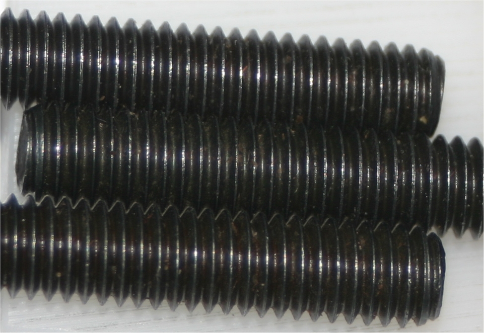

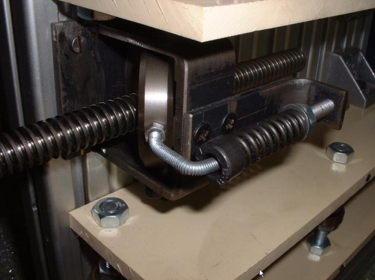

Post napisał: vicdoc » 06 cze 2012, 23:35
Zazębienie zwykłych gwintów metrycznych
nie wytrzymałem i pstryknąłem fotkę, 3 śruby M6 złożone razem.
Chodziło mi o rozwiązanie jak na zdjęciu
ciekawe kasowanie luzu i pełna regulacja napięcia jedną nakrętką i sprężyną, próbował ktoś tego?
Ostatnio zmieniony 07 cze 2012, 00:05 przez vicdoc, łącznie zmieniany 2 razy.

Post napisał: pitsa » 06 cze 2012, 23:47
A co z poślizgiem i dokładnością? Nie będzie wpływu poślizgu gdy wałki dookoła śruby będą miały nacięcia pierścieniowe odpowiadające gwintowi, tak jak to wcześniej wspomniano.
Na tym zdjęciu widać, że te trzy wałki to nie jest gwint i wałek trzeba odpowiednio pozycjonować na swoim położeniu.

Post napisał: IMPULS3 » 07 cze 2012, 10:59
diodas1 pisze:Tak naprawdę sprawę można jeszcze uprościć i zastosować tylko jeden wałek z nacięciami a dwa pozostałe gładkie.
Nie można, bo te dwa gladkie walki będą z czasem walcowaly wierzch gwintu.
diodas1 pisze:Szkoda że nie trafiłem na ten pomysł wcześniej. Z pewnością wykorzystałbym go w swojej maszynce bo jest doskonalszy niż dwie nakrętki na śrubie do likwidowania luzów i wielokrotnie tańszy niż napęd na śrubie kulowej.
Sruba kulowa jest przede wszystkim b. twarda, (okolo 60 hrc) i w tym jej urok że będzie pracowala latami....
[ Dodano: 2012-06-07, 11:03 ]
vicdoc pisze: Zazębienie zwykłych gwintów metrycznych
Pozornie wygląda to dobrze, ale jak będziesz chcial obrócić śruby względem siebie to zauważ że w jedną stonę wychyli się bardziej. No aż musialem to sprawdzić! :roll:
