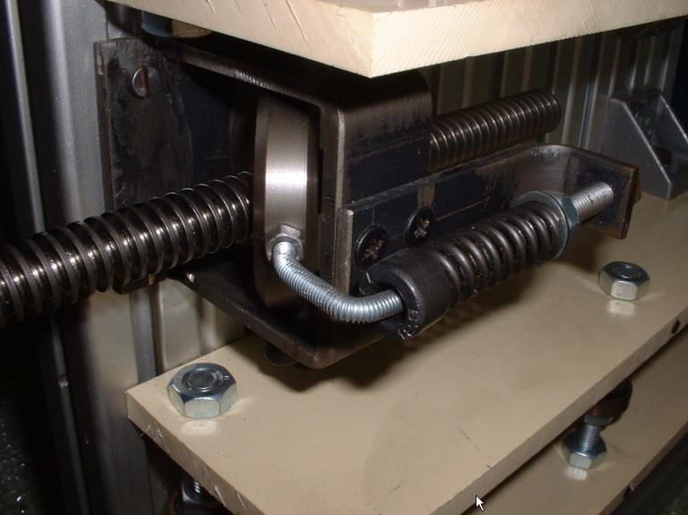

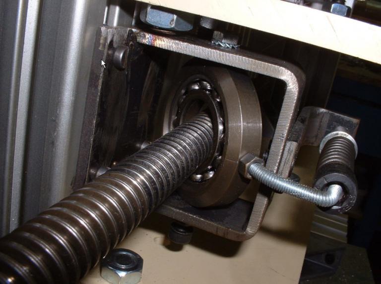

Przeglądając przepastne zasoby intrnetu trafiłem na ciekawe partyzanckie rozwiązanie zmieniające śrubę trapezową w "toczną".

Zaden patent ,lepiej nakrecic nakretke z poliamidu.Albo jak ktos bardzo chce łozyskowane to 3 odcinki tej samej sruby ułozyskowac i rozmiescic co 120° ,przynajmniej jakies normalne sily skrawajce czy tam frezujace przeniesie ...

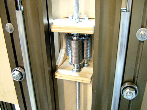

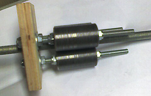

A tu też łożyskowanie inne niż kulowe:
i wbudowana w maszynę
markcomp77
Posty: 3943
Lokalizacja: k/w-wy
Post napisał: markcomp77 » 03 cze 2012, 15:01
BYDGOST pisze:A tu też łożyskowanie inne niż kulowe:
a co tam jest? (trzy walce jakby nagwintowane)

Sztywnośc rozwiazania z pierwszego postu bedzie tak gówniana, ze to sie bedzie więcej odginało przy pracy niż wielkośc luzów na normalnej nakretce

To o czym pisałem BYDGOST, dodał fotki .3 ułozyskowane śruby z tego co śruba pociagowa badź własnie wiekszej średnicy o tym samym zarysie gwintu by było mozna łatwiej ułozyskować np mniejsze średnice.

Tak, tam są trzy wałki z naciętym gwintem o tym samym skoku co śruba. Łożyska wciśnięte są w otwory wykonane z każdego końca. Myślę, że można gabaryty zmniejszyć dając łożyska na czopach. Do niektórych zastosowań pewnie by się to nadawało. Przesuwając jeden z wałków można wykasować luz na tej potrójnej nakrętce.

Wałki raczej nie powinny być gwintowane, tylko rowkowane. Gdyby to był gwint i takim samym skoku, jak sama śruba napędowa, to przy swobodnym obrocie tych trzech wałków oś mogłąby się nie poruszać.
Myślę, że to jednak są rowki, a nie zwoje gwintu.

No dobrze. Poprawię się: to są rowki śrubowe.
